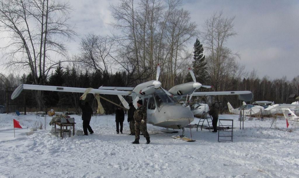

Какая амфибия нам нужна?
Хот как он себя ещё на воде покажет с таким-то днищем - неясно...
Окромя днища,у него ВО какое-то рудиментарное ,по сравнению с мордой. К томуж и 2 двигателя,каждый из которых может отказать. Это впечатление по фото.
Малосимпатичный и явно не рациональный гидроплан. 🙁
ВО у него как на Л-42 - двухкилевое. Должно хватить с запасом.Всё считано-пересчитано авторами не раз.
Идеолог его - Аладьин Виктор, МИИГА заканчивал 30 лет назад, а Калюта ВА - ВВА имени Жуковского более тридцати с лишком лет назад. Так что немножко в курсе дел в части теории. Оба!
Ими же было построено и облётано уже десятка полтора своих ЛЕТАЮЩИХ самолётов и столько же чужих отремонтировано (особливо - водоплавающих)...
Насчёт пропорций у этого "головастика" (с хвостом как у бобра) - действительно, внешне визуально просматривается какая-то несоразмерность (моё личное мнение).
Но много интересных решений - ТОЖЕ. Сам видел некоторые из них в процессе строительства...
Поживём-увидим, что реально парням удалось, а что - НЕТ 😎

Самолет уже полетел, и со слов испытателя весьма неплохо. Как поплывет посмотрим летом.
На фотке после первого  полета по кругу. Хвост собран.

Помимо вышеупомянутых  сомнений в обводах,объём подкрыльевых поплавков также выглядит недостаточным.
Ну и по поводу ВО:
Наверняка ещё не пробовали полёт с одним отказавшим двигателем.
...объём подкрыльевых поплавков также выглядит недостаточным....
Вам же сказали - Виктор Андреич - не просто самодельщик. И считать и строить умеет САМ. Так что должно быть всё "тип-топ" (по идее)...
Ну и по поводу ВО:
[smiley=2vrolijk_08.gif] [smiley=2vrolijk_08.gif] [smiley=2vrolijk_08.gif]
Самолёт только от земли оторвался, а Вы уже про одномоторный полёт "мечтаете". [smiley=2vrolijk_08.gif]
Движки у него от осевой линии на минимально возможном расстоянии размещены, для того так сильно и старательно "тянули" вперёд валы винтов (передняя половина мотогондолы практически "пустая", только форму обтекаемую обеспечивает).  Да и кили ВО находятся в струе обдувки....
Так что и тут всё должно быть в норме. :IMHO
"Странным" и несоразмерным выглядит лишь "толстоносый" фюзеляж-"головастик" и обводы днища, которые визуально кажутся не совсем соответствующими данному "великану". :🙂 😎 :IMHO :craZy

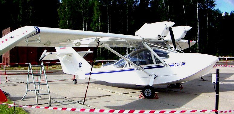

А на заднем плане последней фотографии, что за самолёты?
на заднем плане гниют недостроенные самолеты СА-1 в разной комплектности, не менее десятка. Жалко их. Хоть бы продали кому на доделку...
    71,9 КБ · Просмотры: 152
Это ё-бургский клон ЧЕ-27 (с местными доработками конструкции черновского оригинала).
Конструкцию и технологию его заводского производства достаточно серьёзно доработал участник этого форума В.В.Шкромада .
Три этих самолёта были проданы. Остальные - вы на фото видели и один где-то в Подмосковье находится.
Производство СА-1 давно прикрыто, так что скорее всего то что вы видели на фото выше, просто сгниёт недостроенным.
Достаточно информации для начала? 😎

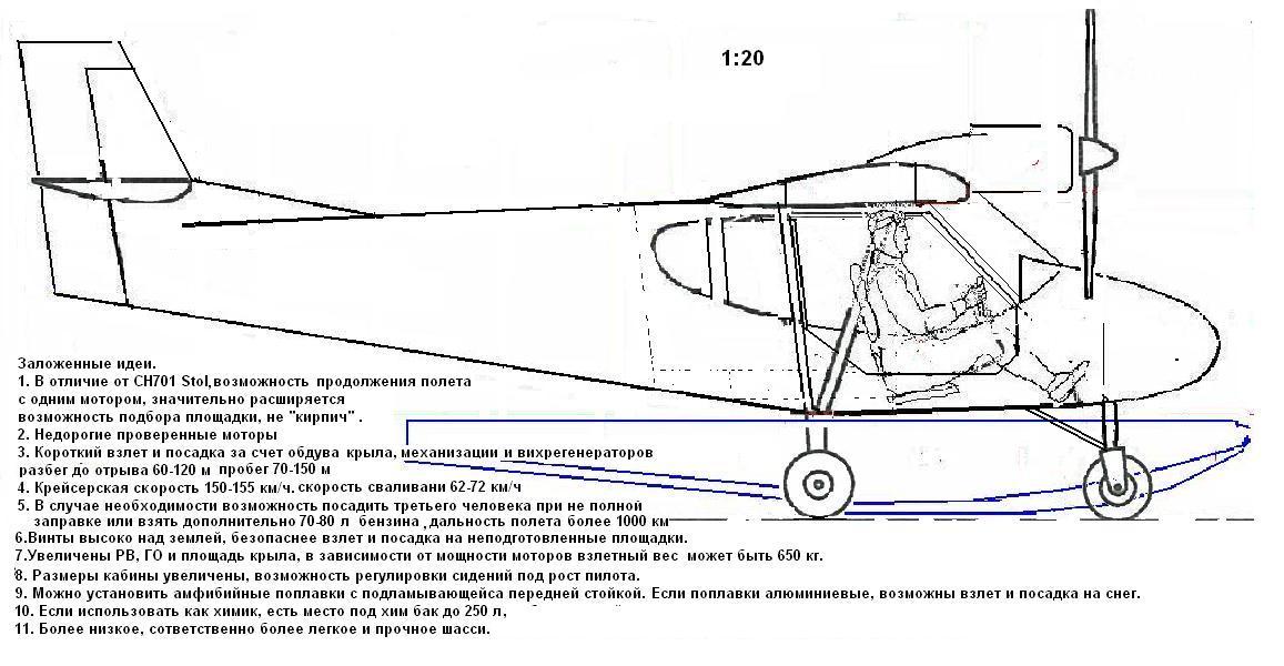

Мы тоже долго решали какую амфибию строить.
Сейчас строим трехместные двухмоторные как на картинке.
В основе тот же STOL CH-750.
Прост в управлении, удобен при подходе к берегу, недорог.
Моторы аналогичные этим http://www.soloflightltd.com/SOLO%20ENGINE..html , но мощнее за счет объема (780 см3 46 л.с.)
