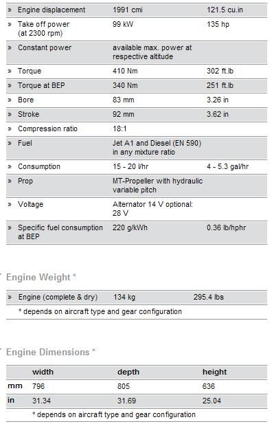

МОЖЕТ У КОГО ЕСТЬ ИНФОРМАЦИЯ ПО РЕАЛЬНЫМ ДИЗЕЛЯМ?
...THIELERT Centurion 1.7 (135 hp)
...такие стоят на Diamond Aircraft DA42 Twin Star
...но они 135 хорст поверов :exclamation
Raptor turbo diesel-слабенький!
Vulcan Aircraft Engines-такой же!
Я тут прикинул THIELERT Centurion 1.7 (135 hp)
должен подойти для моей пока виртуальной амфибии  🙂

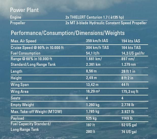

По ТТХ Diamond DA42 Twin Star
можно прикинуть подойдут ли движки для принимаемой концепции Л-42
Хороший выбор. Только эта фирма уже банкрот. Собственники DA-42 объединились в пулл для спасения этой компании чтобы: а)их б/у самолеты не падали в цене; б)иметь запас запчастей. Пулл и сама фирма похоже уже разваливается, несмотря на смену руководства компании.
Зайди на Controller и посмотри сколько этих самолетов на б/у рынке появилось. В прошлом году был всего один.
Источник информации: "Pilots's magazine" то ли 6, толи 7-й номер за этот год.
Ознакомился, похоже это правда, есть слабая надежда, что все-таки не развалятся. Ищем альтернативу. 🙂

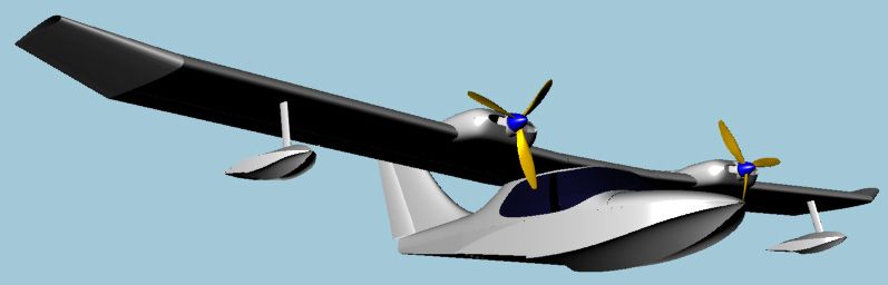

Попрошу мужичков, пусть прикинут ещё два "Жука" на тот самый четырёхместный концепт. И баки вдвое по объёму увеличат :craZy Размах крыла позволяет это сделать (смотри эскиз ниже), было бы желание и финансирование ;D
Вот и поглядим все вместе 😱 что из этого получится.
Кстати, при 10-12 м/с вертикальной и о гермокабине подумать не грех, не так ли? ;D
