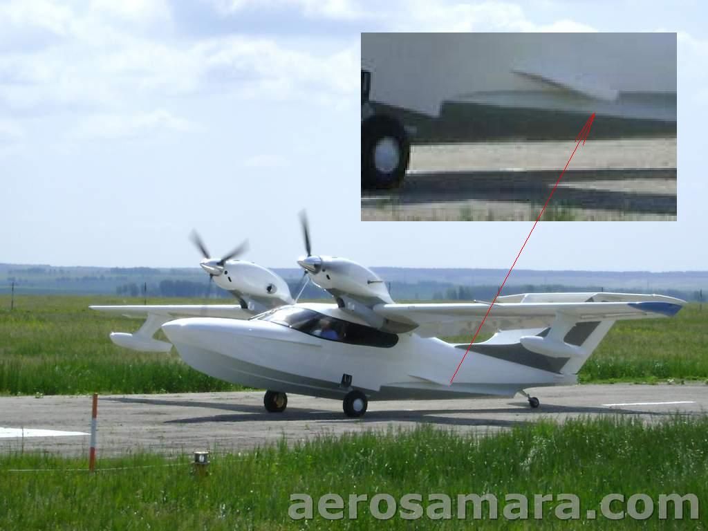

Да,у редана ласточкин хвост не двигается центр давления.Но на катер пейссетер наполняют зареданное пространство с выхлопа от двигателя.Там сложнее организовать подвод воздуха за реданом и в полете тоже будет повышенное сопротивление,даже если организуете какие нить трубы.На быстрые гидросамолеты делают редан обратной стреловидности,воздух в полете легче подсасывается за реданом.Дифферент на воде контролируется с Г Оперением.
Обычно в книгах написано,что главный редан располагают за ЦТ на около 30% от ширины днища.То есть если днище у скулы будет шириной метр,редан на около 33 см. за отвесную линию которая проходит через ЦТ.Но это слишком относительно и зависит в первой очереди от высота винта над водой,тянущая или толкающая схема-место двигателя перед или зад ЦТ ,и от высота крыла и высота ЦТ от днище лодки.Чем проще форма лодки,тем лучше.

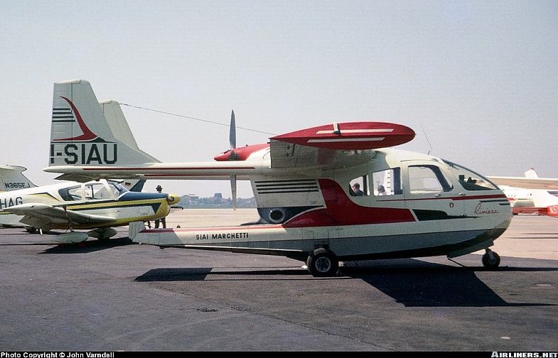

Эх! Молодость! Когда -то и я все это читал, считал и рисовал. и даже строил и летал ! Впрочем я и сейчас строю и летаю.  У нас на поплавках центральная часть скругленная, чтобы скольжение и давать и по песку ездить и разворачивать самолет проще было.

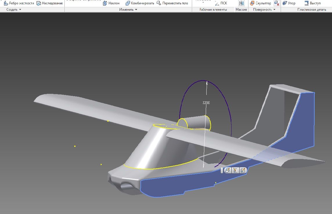

Некое подобие Айкона хотел. Но там очень много очень важных мелочей. Чего нет на Вашем рисунке.
Досадно, но Автокад, который мне любезно предоставили, пока занимает лишь место в памяти компа.
Если Вы не против, и для Вас это не составляет труда, давайте скооперируемся. Мои наброски - Ваше электронное воплощение мысли.
По ходу изложения появятся другие предложения и поправки от участников (я так надеюсь), особенно с опытом эксплуатации амфибий, и их замечания надо будет исправлять.
Если Вы не против, прошу забить вариант СК-12 в Вашу прогу и начнем. За выходные что-нибудь уже состряпаем.

Icon здесь не мой, на grabcade выложено..
давайте попробуем, только у меня выходные заканчиваются :-/,
скидывайте ваши наброски 🙂
