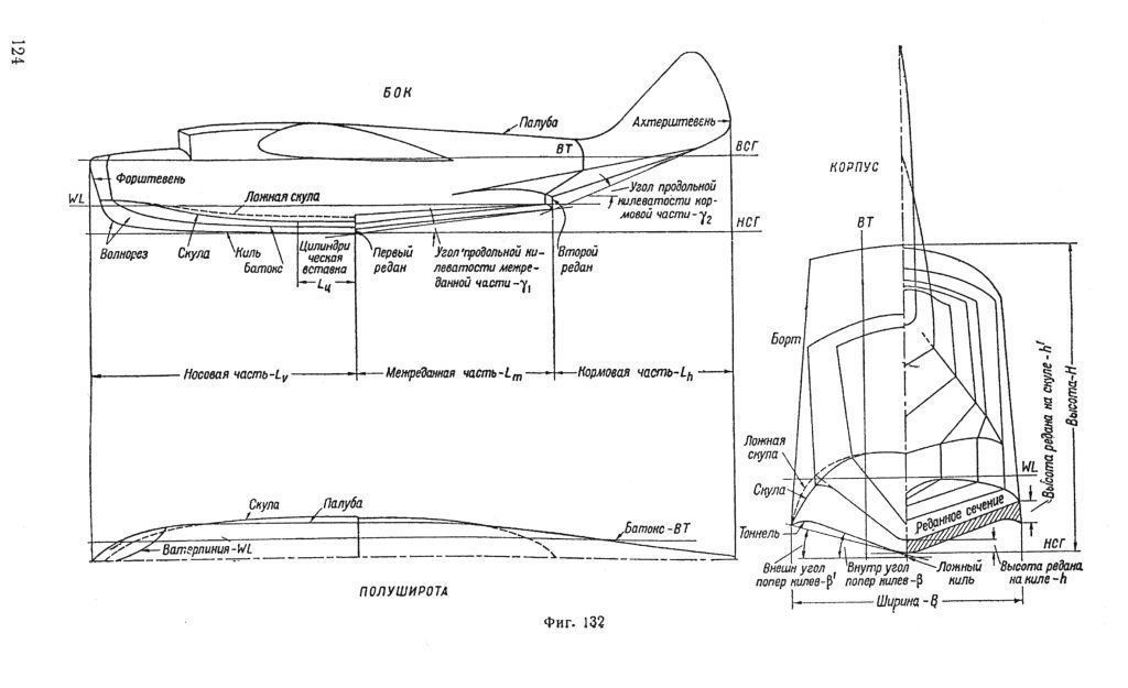

Посчитал и даже подставил транспортир (для самоуспокоения) к фото акулы. (пост 1640)
Угол возвышения передних плавников акулы от центра "киля" - 27 градусов (- 0,3). Предельно рекомендованный для лодки 32.
Для облегчения понимания далее изображение лодки сбоку и обозначения.
Наспех прочитал несколько умных книг, чтобы мозг привык к реданам и булям. Далее надо вдумчиво, как получится ;D
Скорее всего буду сканировать выдержки из книг, а уж на основании их делать свои умозаключения.

Вопрос: а если бревно?

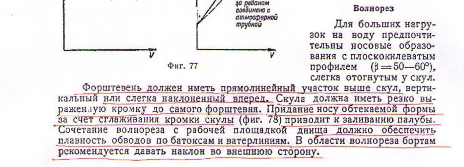

Увеличить угол наклона форштевня. На какой высоте от WL и под каким углом? предлагаю 150мм и 45 град.
Ширина волнореза 100.
    71,6 КБ · Просмотры: 124

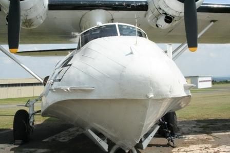

Более выражена скула у Л -к. Остальные забыли и принимают холодный душ на взлете с воды.

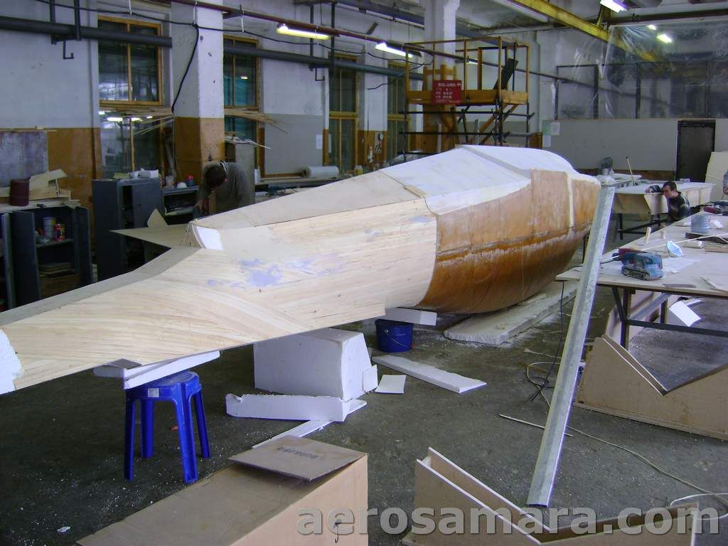

Надо забегать вперед чтобы не возвращаться к пройденному. Далее скула будет "падать" до 27 град в сторону от бортов. Т.е. сначала "надуем нос" потом "щеки"как у кашалота. (пост 1639)
И есть еще угол продольного наклона скулы в передней носовой части, влияющий на зарывание.
Так-же надо плавно расширять днище, чтоб выйти в итоге на ширину около 1,3 м. Будет ли это цилиндр или переменная часть днища пока не знаю.
В низу как не надо и как надо.
    92,6 КБ · Просмотры: 134
    21,3 КБ · Просмотры: 139

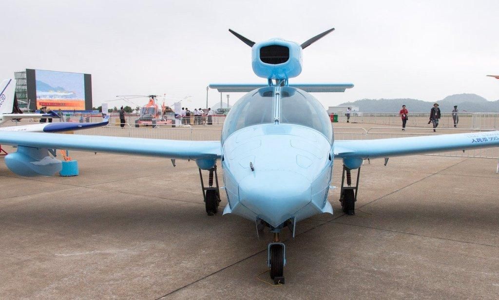

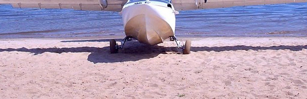

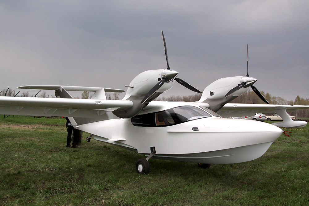

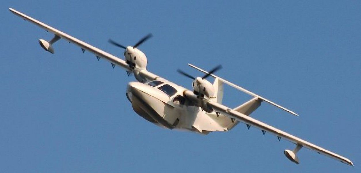

На новой версии днище от батоксов скруглено вверх к борту. Т.е. уменьшена смоченная поверхность при выходе на глиссер. А на плаву она работает всем корпусом. Плюс корпус днища имеет форму равносторонней трапеции с треугольником на вершине и к тому же редан у него скорее стреловидный вершиной в корму.
Хитростей как видите немного, но работают.
Единственно что не нравится - шасси, поплавки и возможно двигатели (их местоположение).
Ширина передка зареданного пространства великовата.
А крылышки все-таки "отшибают" струю воды из под редана, оперение-то хвостовое V-образное, заливает.
Что на Л-ке, что на Ск-12 еще много запаса по скорости и километровому расходу. И они еще покажут себя.
Я так думаю.

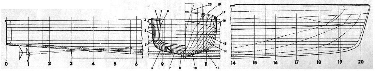

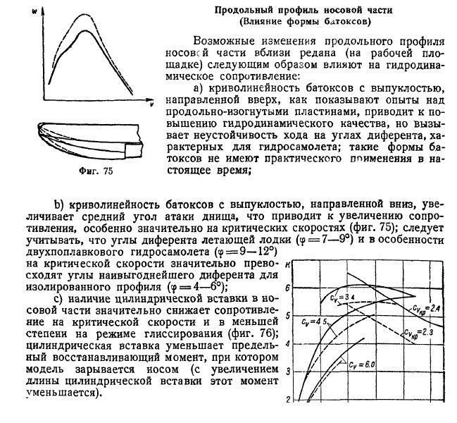

И еще заканчивая по батоксам:
    68 КБ · Просмотры: 133
    119,4 КБ · Просмотры: 133

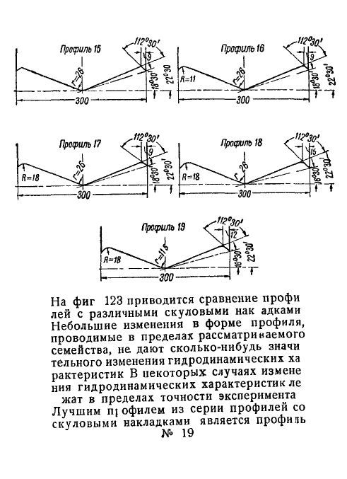

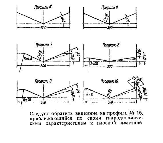

О профиле днища: 16 и 19 - есть из чего выбрать!
    45,3 КБ · Просмотры: 129
    69,8 КБ · Просмотры: 124
Сразу оговорюсь, что профиля выполнены размером 300мм. Под оригинал надо пересчитывать (кроме углов разумеется) по подобию Фруда. Этот коэффициент где-то помечен... :-[
Это все очень древние наработки. Строго говоря, качество глиссирования вогнутой пластины выше, чем у плоской. Величина оптимальной вогнутости зависит от угла атаки. Оптимально добиться равного давления по длине.
И конечно, нужна лыжа. Мне не нравится лапоть Л-42. зачем такой острый штевень?
По числу Фруда пересчитывается волновое сопротивление. Для глиссирования думаю, оно не основное. Вообще пересчет искажает картину. Надо стремиться к масштабу 1:1

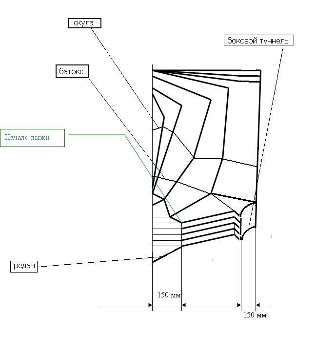

Zakhar, правильно понял Вас? (см. рисунок, набросал)
    37 КБ · Просмотры: 127
Рисунок страшен и сложен. Не понятные скачки кривизны. Стрела на редане слишком пологая, качество глиссирования упадет.  Лыжа это плоский участок вместо штевня. Она может выходить и вперед и давать всхожесть на волну.  Я считаю, что гидросамолет должен летать и его корпус надо делать легким и обтекаемым. Поэтому лучше не усложнять. Я буду первый корпус делать из фанеры. Она обеспечивает достаточно высокие гидродинамические качества. Зачем утяжелять? Хотя обводы под стекло у меня есть

Это набросок. Хотя действительно страшный.
Теперь мне понятно, что вы пытаетесь расширить штевень.
Штевень должен волну разрубить. Иначе Вы оторвете нос или взмоете как на соседней ветке Л-200, с дальнейшим плюхом.
Работать должна плоскость ближе к ц.т. и усилие передаваться по прямой (кратчайшему пути) на мотораму, лонжерон. И без внешних доп сил по тангажу.
Прикиньте плечо в ВОЛНУ. Боюсь схема с выдвижным еще более утяжелит конструкцию.
Ну это мое мнение.
