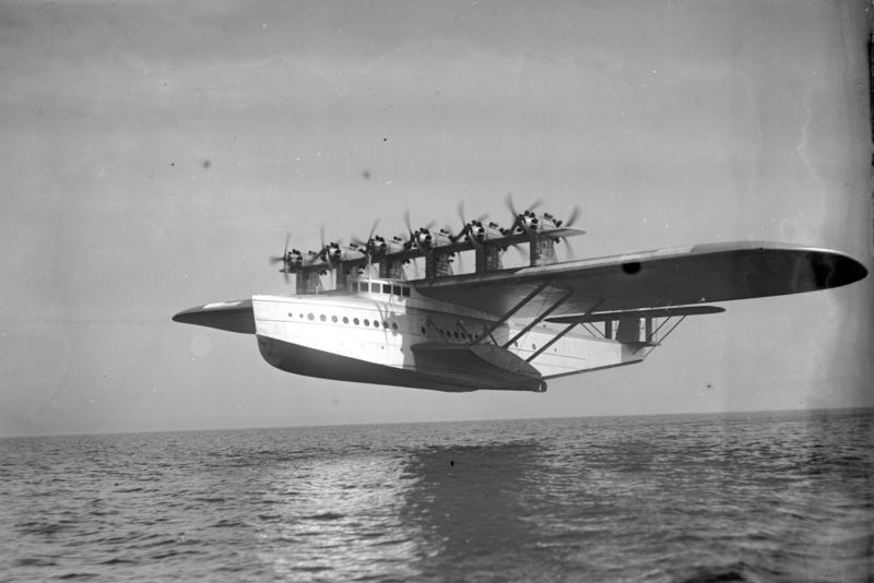

Какая схема безопаснее - с двумя или одним мотором.
А лучше такой - 1,  2  -  12! ;D

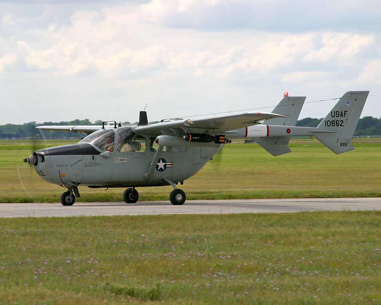

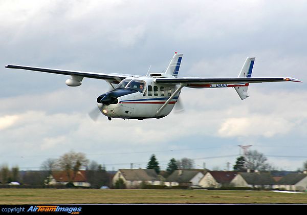

В такой схеме есть и очень большие преимущества, кроме повышенной безопасности двухмоторного, там ещё практически отсутствие проблем с управлением самолётом при отказе одного из двигателей(особенно на взлёте после отрыва). Как уже писали выше, можно установить спереди "маршевый" двигатель, а сзади "вспомогательный"(только для взлёта и посадки). И даже, если оба двигателя "рабочие", то не нужна вторая "гондола" двигателя создающая лишнее сопротивление и занимающая часть рабочей поверхности крыла.
Пример тому Cessna-337 - отличный и популярный самолёт. Его военная модификация очень успешно использовалась как разведчик/корректировщик и штурмовик в ВВС США.
И правильно сказать, не "соосные", а "тандем"(один за другим) схемы расположение двигателей.

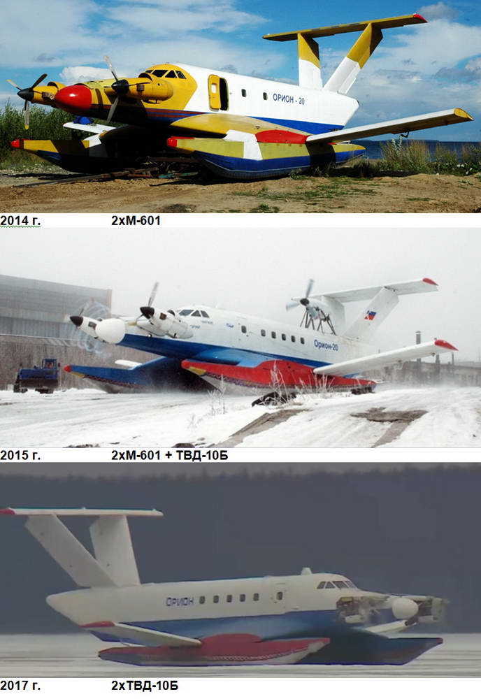

Навеяно многомоторниками 1930-х.
"Орион-20" - "почти самолет" для иранского заказчика.

Если разговор идёт о С-337, то задний двигатель много места не отнимает от кабины, не больше чем передний. На С-337, задний двигатель стоит выше чем передний, а под его моторным отсеком, багажник. Самолёт 6 местный, как и все такого класса. Так-же багажник можно разместить между передним двигателем и кабиной(может и есть, точно не помню), всё равно передний двигатель смещён дальше вперёд для центровки.
Да, в поперечной схеме расположения двигателей - багажники можно сделать в носовом обтекателе и мотогондолах(так обычно и делается), но пассажиров туда всё равно не посадишь.
