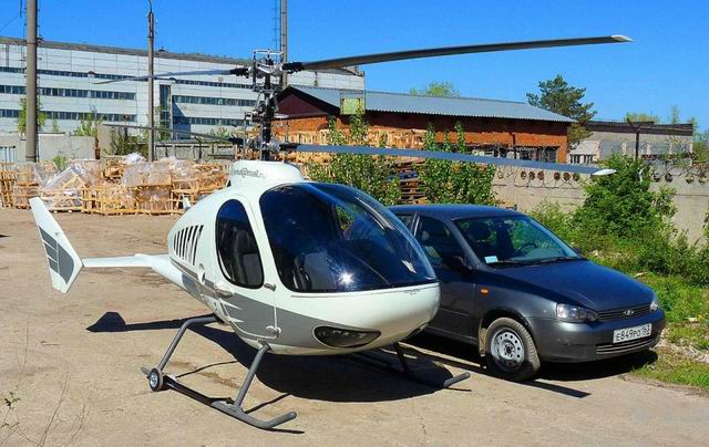

...имеются виды на российский вертолёт! http://berkutfly.ru/
...стоимость адекватная! ...соосный! ...с Lycoming!
все фото с форума вертолетчиков http://vertoletciki.ru

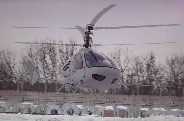

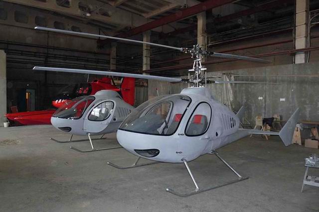

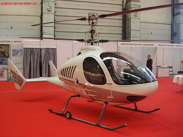

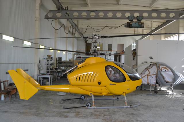

Видел Беркут на выставке.. Интересный винтокрыл
Жаль, информации по нему мало
Кстати на него еще и жигулевский мотор 147 лс ставят  🙂
Этот вертолёт хотят в ОАЭ сделать беспилотником.
...а инфа вся здесь  http://berkutfly.ru/
