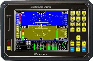

[highlight]Stratomaster Enigma[/highlight]
Мечта любого пилота...
Сначало даже и неверилось! Что всё это один прибор!
    55 КБ · Просмотры: 170

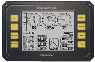

Как вышел Stratomaster Enigma
Сразу же интерес к Stratomaster Ultra Horizon XL  рассеялся!
Теперь каждый может себе позволить такие инструменты!

Я бы не стал делать панель как на крайней фотке. Электроника - это конечно хорошо, но я сам видел как глючат стратомастеры, датчики их. Да будь они хоть сто раз надежные, но система датчик-провод-умный прибор хоть раз ( а на самом деле больше) да сбой даст.  Хорошо если не на критических режимах.... Все-таки дублирующие приборы - банки должны быть. Далее - простая логика: Если банки все равно нужны, зачем ставить что-то еще?
Можно пилотажно-навигационные поставить обычные ("банки"), а контроль двигателя - цифровой. Тот же Flydat, или EMS-D10 / EMD-D120. Иначе панель будет просто огромной.
Да и полезные фичи там есть - предупреждения о критических режимах, звуковая/световая сигнализация, память и т.д.
О Энигме. Цена 3000$ без датчиков. Аналогичный, намного более надежный прибор FlightDEC-D180 (правда без GPS'а, но про это отдельный разговор - можно ли в Энигму загружать свои карты, каких систем и т.д.) - 3200 со всеми датчиками для двигателя. Однако, качественная термопара 80 евро стоит...  А их в наборе как минимум две. Так что сами приборы стоят одинаково.

А когда солнце светит в левый глаз, видно на экране у энигмы чего нибудь там такое или тоже "на слух" лететь..?  :-?  :~~)  :-?

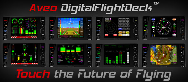

...и хочется попробывать AVEO ENGINEERING
