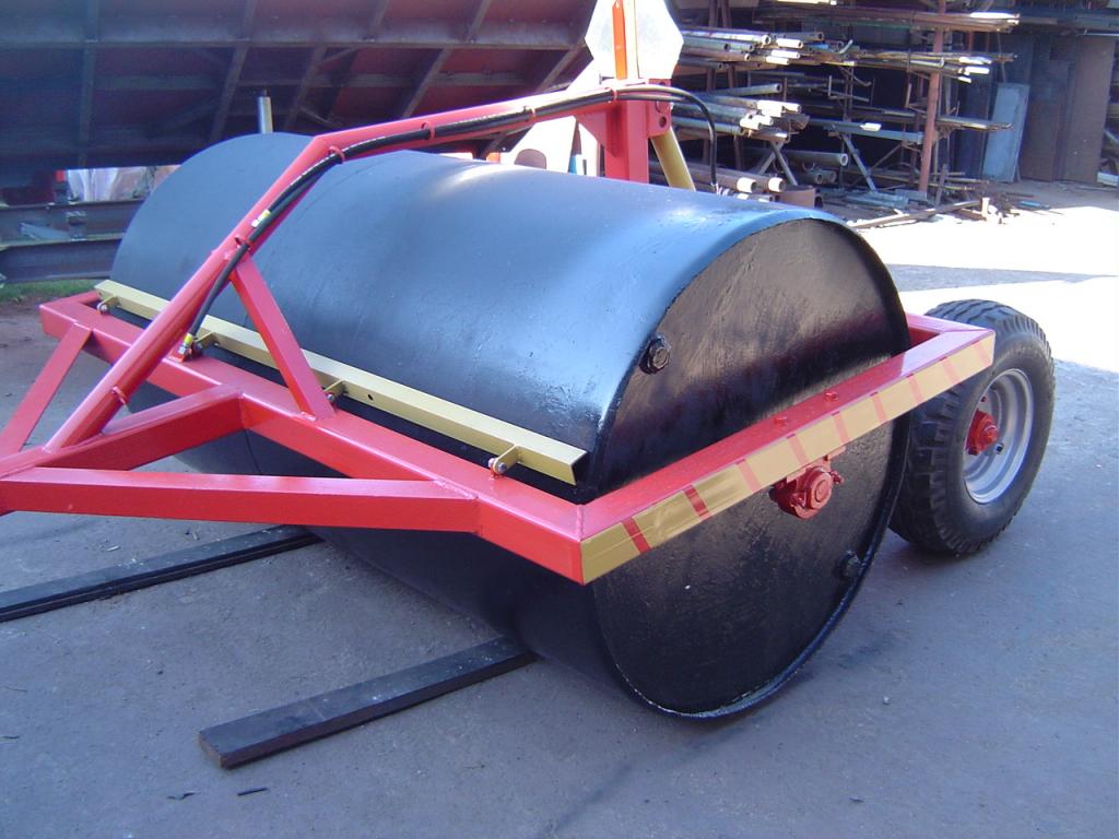

Каталка специальная ародромная. Модель авторская 001
Весу в этом "Изделии" на сегодняшний день около 3т))) Улыбка
И вам хватает? Мы катаем от 8 до 12т с виброкатком и как-то даже не во всех местах рады... 🙂
Я так думаю, никому не хватает. Но как гласит пословица:
За неимением горничных ...т дворничих.
   Интересно, а какая у вас длина катка? Надо полагать, в этом деле важны удельные нагрузки, т.е. - давление. Собственно или быстро - или сильно... Значит для сравнения надо знать хотя бы вес/на длину, хотя и диаметр тоже несколько влияет  :-/.  Впрочем и грунт может сильно отличаться, да и требования летала к полосе...
   Насчет виброкатков попадались отличные отзывы где-то на форуме. Интересно, в штатном ли режиме вы их используете? К примеру, дополнительное утяжеление катка должно сильно нейтрализовать вибросоставляющую...
   P/S  Виноват, имеется в виду конечно подвижная ("неподрессоренная"  🙂 ) масса, т.е. утяжеление самих "колес", что в данном случае (вибровариант) нежелательно.
Ну обыкновенный дорожный каток с шириной около 2-2,5 м. Вес как я и говорил от 8 до 12 т, в зависимости от наличия и от стоимости в час. По разу проходит ГВПП, рулежки, стоянки, транзит и площадку заправки ГСМ. На обратном пути подъездные пути выровнит... 🙂
Дело в том, что в Первушино была пахотная земля и 4 года до нашего прихода в 2011 г не вспахивалась. Вобщем мягкая была. Сейчас мы ещё год ее укатаем, потом местами под грейдер и потом тоже будем думать о каком-нибудь катке прицепном. А то дорого нанимать, но приходится. 🙁

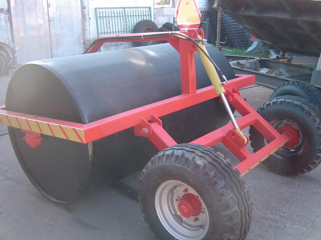

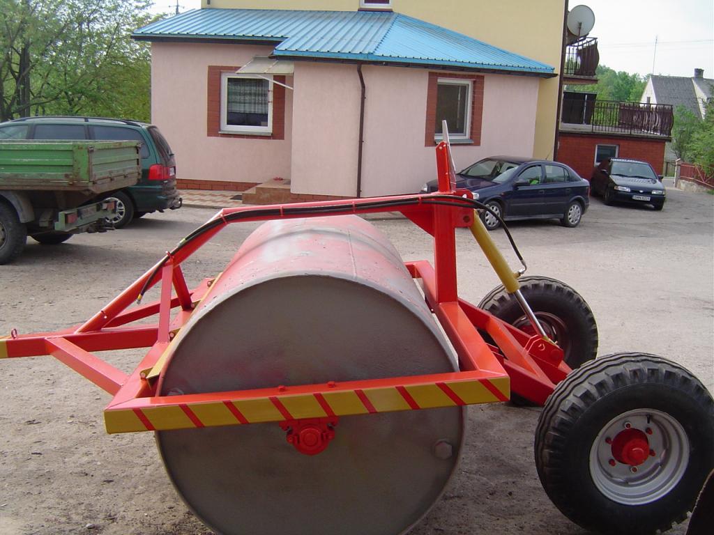

Вот такое изделие я наблюдал в Польше. Сказали мне, что эта доработка помогает лучше закатывать грунт., так как сначала начинает укатывать неровности
