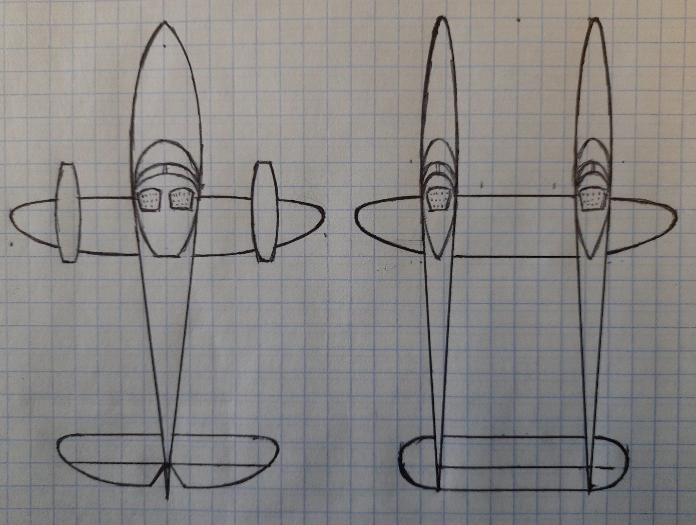

Не то чтобы я прям грудью защищал катамаранную схему. Скорее хотел почитать доводы против. Чтобы обсуждение было более наглядным, изобразил эскиз очертаний двух Ш-2. Верхняя нормальная. Нижняя распиленная 🙂
Оказалось достаточным разнести корпуса на 2 метра. На эскизе клетка 200 мм. Хвостовое оперение не изображал.

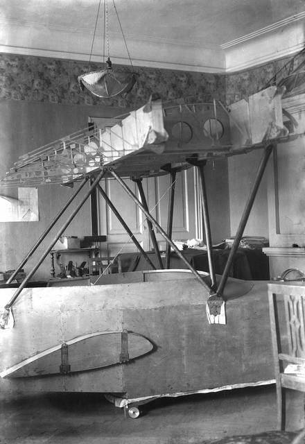

Рисуя картинки не забывайте про размеры. Ширина лодки Ш-2 (бОльшая) 1160мм. Внутри ещё меньше. А сидения экипажа находятся не в самом широком месте. И расчленив лодку получаем в районе локтей ширину кабины чуть больше 50 см. Даже доходяга втиснется с трудом... Поплавки идентичных самолётов ещё меньше. Использовать в качестве фюзеляжа удастся разве, что поплавок Ан - 2. Но это уже другая история. Нет уж, если строить то по честному, нормальный фюзеляж. Об остальном растекаться мыслью лень, вроде уже сказано в общих чертах. Конечно самолёты такие строить можно коли есть охота, но чисто для экзотики.

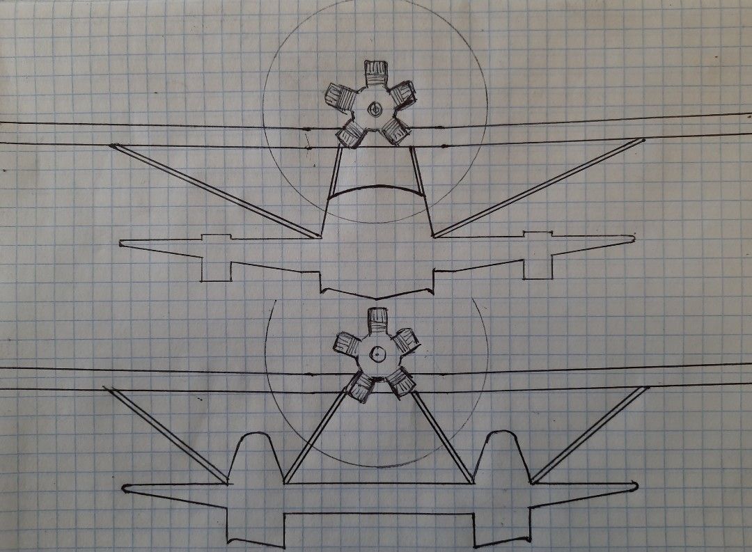

Давайте , тогда проекцию сверху. Оперение детально. Нижнюю плоскость- "перемычку" , тоже распишите в деталях..
Только ради Вас 🤭
Масштаб клетки 400 мм.

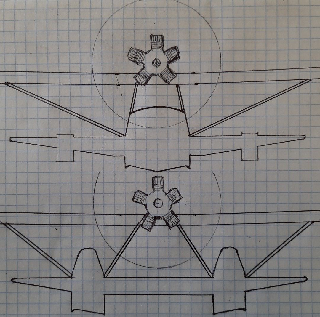

Между корпусами и моторамой пирамида из подкосов. Кручения фюзеляжей относительно друг друга - невозможны.
Верхнее крыло не изобразил, для наглядности интересуемой "перемычки", которая не что иное как толстенное двухлонжеронное свободнонесущее постоянного сечения.

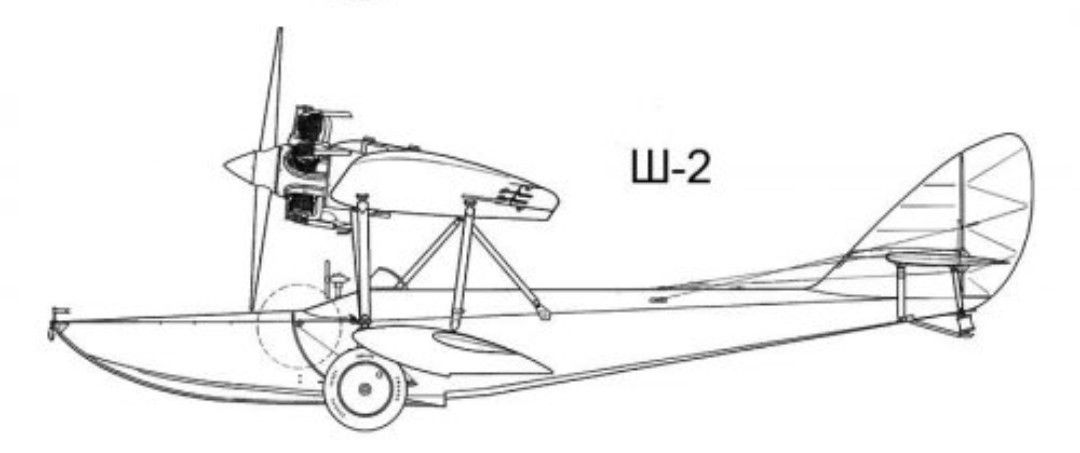

Вот какое было на Ш-1.
На оригинале - консольно закреплённые половинки стабилизатора с четырьмя подкосами. При переходе на "катамаран" стабилизатор зажат "хвостами" и подкосы не нужны. Примерно так

Сколько добавилось веса и омываемых площадей , расчленив лодку фюзеляж ?
Посчитал. Добавилось не более 4% к общей "омываемой" площади летательного аппарата.
Вес не считал. Предположительно, с учётом применения современных материалов, вес снизится. В первом приближении можно принять, что масса аппарата не изменилась.
