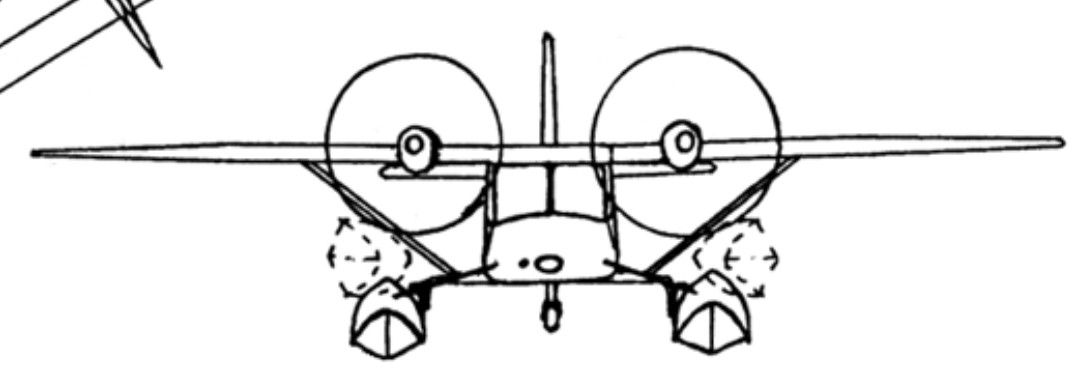

Строю трансформер
г.Волгоград
Конкретно про крыло Вы не писали. Зато писали про кабину и какую-то платформу.
Потому и поинтересовался, что Вы имели ввиду написав про удлинение 0,4.

Вот и все отличия от обычного поплавкового, с Ваших слов "убогого", гидросамолёта.
Я про гидросамолёт ничего не писал плохого .. Схема катамарана с двумя корпусами , которые являются ещё и кабинами, на мой взгляд убога ! Давайте рассмотрим подробней почему .. Катамаран в гидродинамике выглядит более привлекателен чем однокорпусник того же водоизмещения по некоторым параметрам - во первых поперечная устойчивость обеспечивает хорошую мореходность при волнении ..Во вторых с хорошей мореходностью на волнении обеспечивает бОльшую скорость чем однокорпусник такого же водоизмещения и в результате посредством мостика используется экранный эффект..Примером является довоенный пассажирский катамаран на Чёрном море ОСГА-25 "Экспресс" с рекордной эксплуатационной скоростью в 70 км/час .. Глиссер-катамаран ОСГА-25 Но когда подобный двухкорпусный корабль поднимается в воздух , наличие воздушного сопротивления превращает его в убогого ЛА..
Конечно давайте рассмотрим. С удовольствием почитаю чужие мнения по теме.

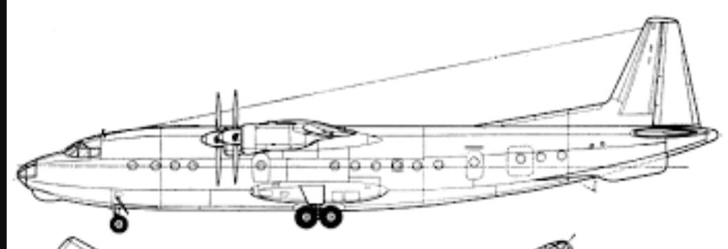

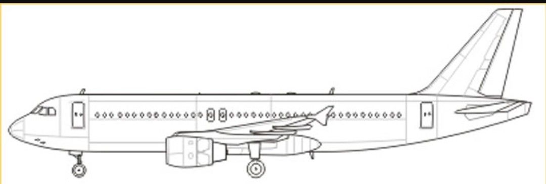

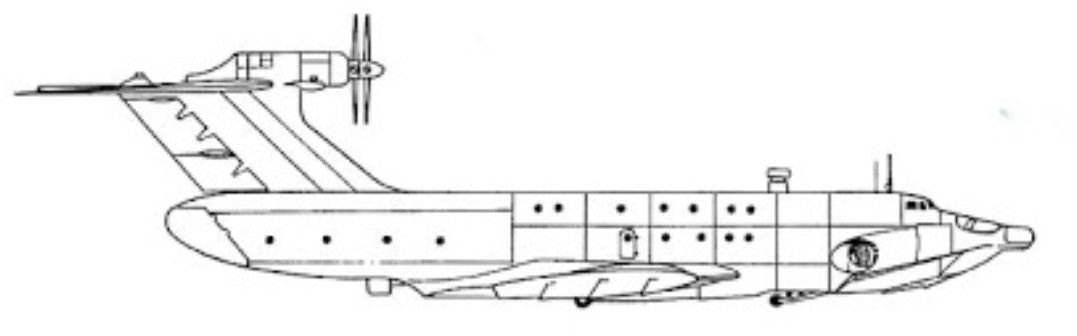

Давайте разбираться.
Навскидку. Пара реально существовавших экранопланов (не проектов) и пара самолётов.
Не копаясь в справочниках, видно, что вертикальное оперение (как и горизонтальное) на самолётах имеет меньшую относительную площадь.
Далее. Гуглим и открываем первый же попавшийся источник по вопросу теории экранопланов.
Площадь этих дополнительных плоскостей довольно велика, так как скорость движения экраноплана все же значительно меньше, чем скорость самолета. Так, суммарная площадь V-образного хвостового оперения на «KAG-З» составляет 3,2 м2 или около 35% площади несущего крыла.
В контексте шла речь вообще про все управляющие плоскости.

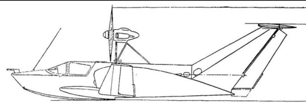

Кажется Вы как-то причастны к самолёту "Аккорд-201".
На приведённом вами эскизе не "Аккорд-201" (двухкилевой), а его предшественник - пятиместный "Аккорд" Евгения Маслова (однокилевой).
