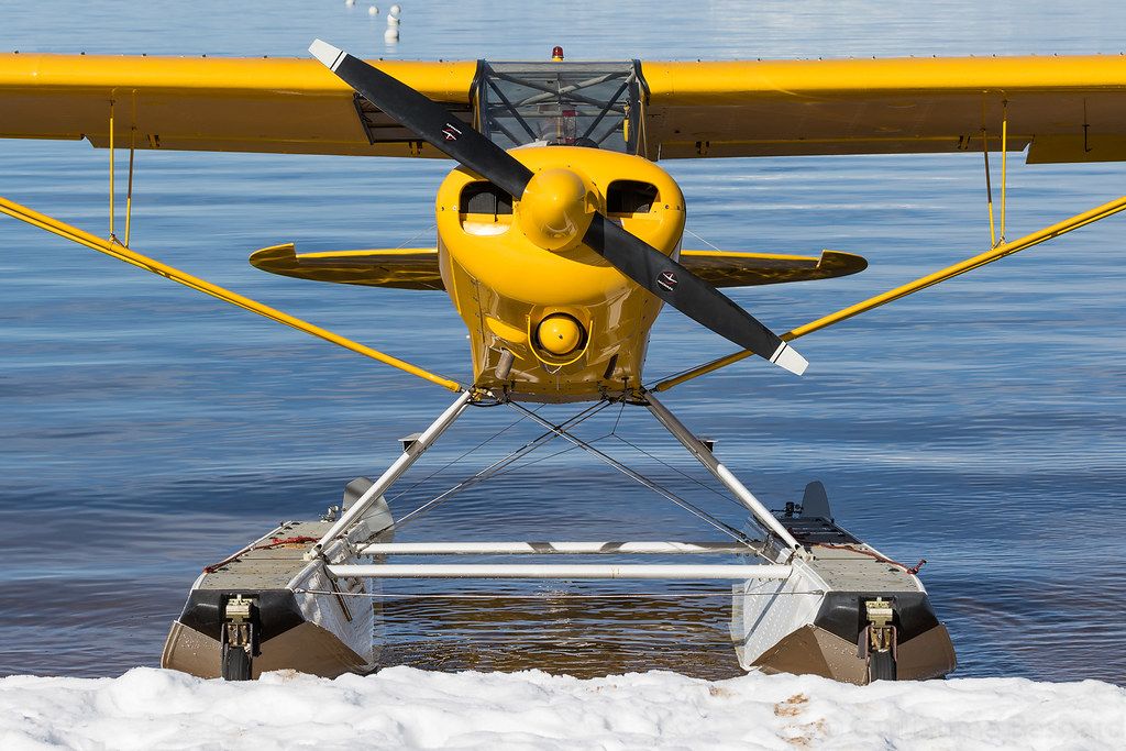

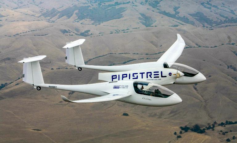

Например, поплавки двухместного PA-18 Super Cub имеют ширину 711 мм....если для взлетного веса 10 тонн двухфюзеляжная форма катамарана отлично проходит, то для взлетного веса 500 кг это будет плохо летающий уродец...

Им этот двигатель просто некуда было засунуть, вот они и решили испортить парочку планеров, что бы двигатель не пропал 🤣Например, поплавки двухместного PA-18 Super Cub имеют ширину 711 мм.
Масса пустого самолёта <450 кг.
И этот, с Ваших слов "уродец", неплохо летает.
А если пилота с пассажиром усадить в поплавки, то летать хуже он не станет.
Представьте что это две "лодки" 🙂

И чем же по-Вашему это плохо???У нас на "Аккорд-201" поначалу (без использования закрылков) даже была проблемка на взлёте - поплавки и плоское днище кабины между ними создавали экран. И самолёт из воды выскакивал раньше, чем крыло его начинало держать. Первые три-четыре секунды после отрыва от воды (пока скорость не нарастала) самолёт трепыхался над водой на экране.
В принципе подобное делалив втде буксируемого гидропланера.Например, поплавки двухместного PA-18 Super Cub имеют ширину 711 мм.

Болтаться над водой на экране на высоте менее полуметра и не иметь при этом возможности парировать внезапно возникший крен от порыва бокового ветра (то есть "цапнуть воду" одним поплавком или даже консолью крыла) для вас никакого значения не имеет?И чем же по-Вашему это плохо???

Видимо это конструкторский косяк - не соответствие эффективности элеронов и нужно было просто увеличить площадь элеронов , чтобы увеличить их эффективность ..МЛМОтрыв от воды ("выбрасывание" самолёта из воды силами гидродинамики) происходил на скорости порядка 90 км/час, а управляться по каналу крена самолёт начинал на скорости 115-120 км/час.

Валерий! Читать мой пост надо внимательнее. Всё ЭТО происходило при полётах с воды БЕЗ ВЫПУСКА ЗАКРЫЛКОВ (их электрический привод ещё находился по пути на ОКБ, а полетать с воды ну очень хотелось). С выпущенными на 15 градусов закрылками на взлёте скорости для гидродинамики и аэродинамики СОВПАЛИ. Так что проблема ушла автоматом.Видимо это конструкторский косяк - не соответствие эффективности элеронов и нужно было просто увеличить площадь элеронов , чтобы увеличить...
