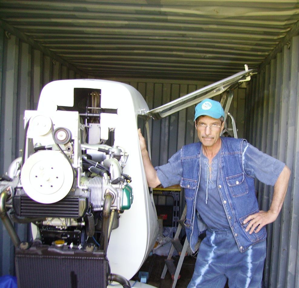

У меня есть несколько фото этого аппарата, это одна из них. Аппарат с процессе сборки, еще не установлены мачта и хвостовое оперение, кабина - от самолета "Бекас". Рядом - Н.Корнев. Аппарат был сочинен и построен одной из московских автожирных групп.

По имеющейся информации (я разговаривал с очевидцами катастрофы) сразу после отрыва началась поперечная раскачка аппарата, на высоте 10-15 метров он опрокинулся на бок и столкнулся с землей. Причин может быть несколько, поэтому гадалкингом на форуме заниматься не хочу, хотя вполне определенное понимание произошедшего у меня есть. Получу видеозапись - смогу сказать что-либо более подробное. Пока это все.
P.S. "Доминаторами" можно называть только то, что было  построено их создателем Эрни Бойеттом либо по его чертежам или из его комплектующих. Все остальное - клоны. Эрни всегда категорически возражал против того, чтобы клоны "Домиков" носили это имя. Настоящих "Доминаторов" в стране всего четыре - три тандема и одноместный.
