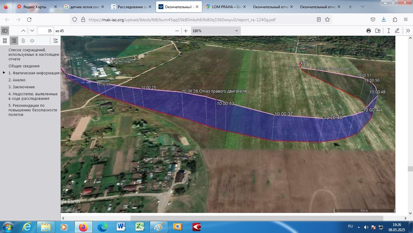

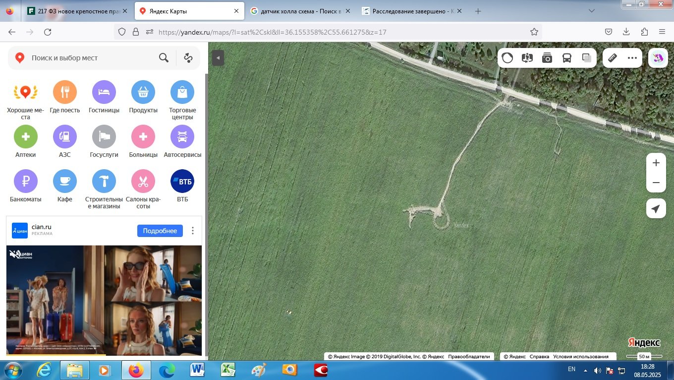

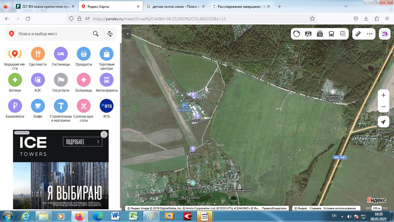

Взлет Ватулино точно на поселок. Пилоты отворачивали влево, так и написано в отчете. Вот прилагается снимок, кажется, еще старый. Мятая трава это и есть место падения? Точка и характерный заход приблизительно совпадают с фото из отчета

Из отчета точка падения совпадает с картой Яндекс ( которая выше)

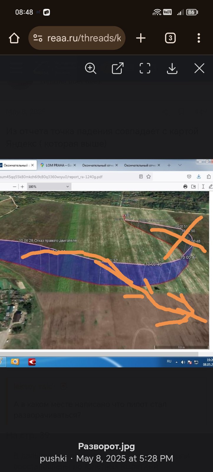

А в каком месте написано что пилот стал разворачиваться?
На стр. 39
В дальнейшем обороты левого двигателя были восстановлены до взлетных (взлетный
режим работы левого двигателя сохранялся до конца полета) и был начат левый разворот с
углами крена до 35.

Там картинка есть.
Самолёт тяжёлый и плохо летит на одном моторе, я бы перед собой сел, постеснялся бы разворачиваться.

А это прочитать в отчёте не досуг? "Вероятно, разворот влево производился с целью выхода на большое кукурузное поле для выполнения на него вынужденной посадки, т. к. впереди и справа по полету, при следовании с путевым углом 120, находились автотрасса с лесопосадками и поселок Ватулино." (стр.39).
На диване удобнее чувствовать себя умнее тех, кто был в то время в кабине.
