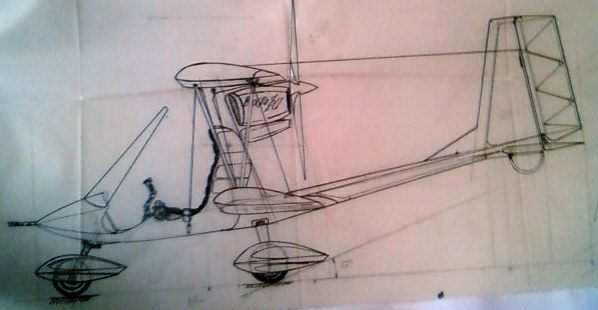

Спас рисунок с давно почившего Авиамастера. Несколько лет думал, что стер случайно с компа. Ан нет, нашел случайно. Он должен быть здесь
