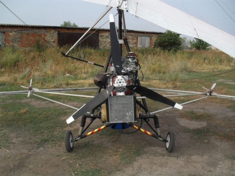

На  хим  аппаратуре  часто  выходит  из  строя  электромотор  подачи  ядохимикатов.  Щетки  летят  из-за  этой  гадости  напрочь.  Обрезанные  бутылки  помогают  мало ,  всюду  проникает  яд.  Мой  совет  ставить  более  защищенные  моторы  или  как  то  продумать  их  мало  доступность  к  химии.
Гм.., насосы газелевские, стоят сзади химбака, выше дна, штуцерами вниз, на послесезонных формах не было замечено никаких протечек.

Мы ставим на НЦ-300  торцевые уплотнения с газелевских помп, а химию фильтруем и нет проблем ! Ваня Галас делает свои помпы и нареканий на них вроде-бы не поступало.

Для тех, кто в танке: как быстро можно снять крыло с телеги дельталета, оборудованного обсуждаемой здесь химаппаратурой? Понятно изъясняюсь, bvb? Ответить есть чего?
Отвечаю: химаппаратура Галаса - это шаг вперед во всех отношениях. Во первых это неплохо работает, во вторых это удобно как в плане работы ( нет штанг-лишнего сопротивления, шлейф ложиться не поднимаясь вверх горбом как со штанг, а ровно распределяясь в стороны) так и в плане транспортировки- не надо грузить штанги с тяжелыми распылителями, с которывх вечно капает на крышу автомобиля, их можно просто укладывать в специальный ящик и в багажник или кабину. Крывло снимается так же как и без них, если на шланге установлен быстросъём за 35 руб, купленный в любом магазине сантехники.
