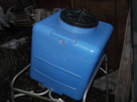

Вот такой теперь ставим бак на 150 л:

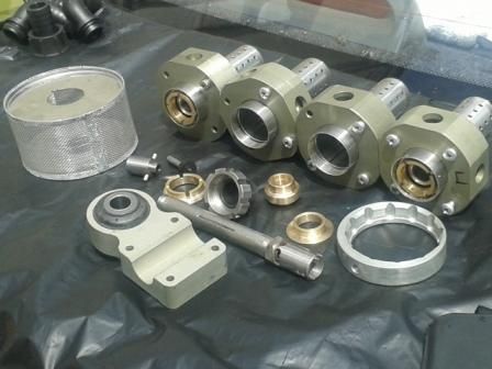

А хим-система действительно классная. Работаю на такой 11-ть сезонов. Меняю каждый год подшипники. И год назад гидрокоммутатор здох .
40 тыс. одно ВС за сезон?
Не проверял - каждое, среднее или одно из. Говорилось про среднее по отряду. Им, конечно, хвалиться невыгодно, сообщалось производителю техники.
Ого! Опыт серьезный. К Вам можно направлять за консультацией.
Так в ремонт его! Не исключено, что не так уж дорого обойдется восстановление. Штука-то полезная. Есть ли возможность приобрести более качественные подшипники? Или регулярная замена устраивает?
В регулярной(всего один раз в год) замене есть большой плюс , так как приходится разбирать, чистить, смазывать. Соответственно не происходит закостеневшего химического налета.
На комплект подшипников уходит 190р.  Затраченного времени вместе с чисткой не более 2-х часов.
Да , однозначно штука полезная. Восстановить не получится , так как они уже выпускаются нового образца (совсем другие детали). Да надо новый купить , тем более не больших денег он стоит. 🙂
Да, помню. Но мне Петрович отремонтировал именно старого образца! И взял немного.
Я с ним общался по тел. Он мне с трудом нашел и отправлял детали но предупреждал , что могут не подойти и тогда придется купить новый. Оказался прав - не подошли  :'(.
Куплю новый и буду продолжать получать удовольствие от работы хим-аппаратуры 🙂.
