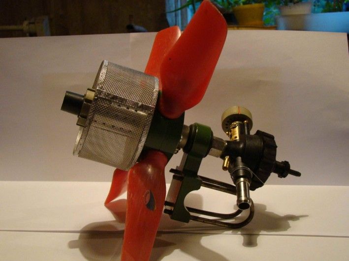

Много звонят по распылителям:

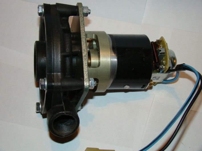

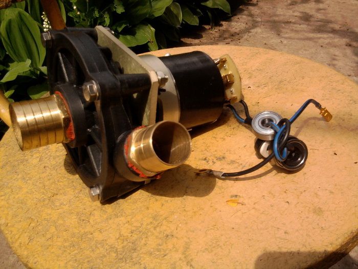

И по насосам. Попытка перейти на 10-ный мотор оказалась неудачной, мотор мощный, хороший, но низкообортистый, и насос недобирает по производительности. Остались на 8-ном - обороты - что надо. Но при заменах - остерегайтесь китайских подделок! Красивые, но... даже при идеальном изготовлении их мощность и ресурс ниже.

Друзья, жду здесь критических замечаний по работе химсистемы - как вентиляторной, так и форсуночной.
Кстати, совсем скоро появится и тарельчатый вариант.
Все ли устраивает по конструкции, комплектации, качеству исполнения, удобству пользования?
Какие пожелания?

Насос ... наверное сформулирую так - не имеет себе равных в своем классе (12 V ).
А учитывая , что к насосной части можно присоеденить практически любой электромотор, еще и потенциал по мощности/надежности имеется.
Производительность такова - дельталет, 4 ВРЖ на штангах, захват до35! метров, скорость 110-120 рабочая , до 140 макс. выдавал по расходомеру до 5,5 л/га , на макс скорости. Расход в л/мин или л/сек мне считать лень... для большинства химических ЛА (СЛА) - более чем достаточно.
Подключение через расходомер-дозатор от Г. Пузина, цифры расходов/захватов/площадей совпадают с картами полей  и GPS.
Недоработка одна есть, я уже про неё упоминал в торговле - ничем незакрытый щеточный узел эл.двигателя. Рукастый владелец решает её за неск. минут, при помощи полторашки-термоусадки и горячей воды, или фена. Вообще проблеме с герметизацией эл.мотора надо уделить внимание - отказ химсистемы в разгар сезона.... да впрочем все, читающие этот раздел, знают , что это такое, поэтому материться не буду ))).
По ресурсу - у товарища 20 т. га , не заглядывая в сторону насоса... у меня пока меньше, ничего не скажу....

Кожух из ПЭП-бутылки ранее надевался всегда, но из-за срамного вида сейчас отсылаем так - надеюсь, недостатка в бутылках на местах нет🙂.
Куда делись помпы с алюминиевым качающим узлом? они мне больше нравились
Их производство непомерно дорого в нынешних условиях.
Сам разработчик сейчас в России, специализируется на станочном оборудовании - возможно, еще не все потеряно, были бы заказы.
Тем не менее, один насос еще в наличии - может, кому нужно. Рекомендую настоятельно все вопросы ремонта и обслуживания химсистем решать в змний период.
