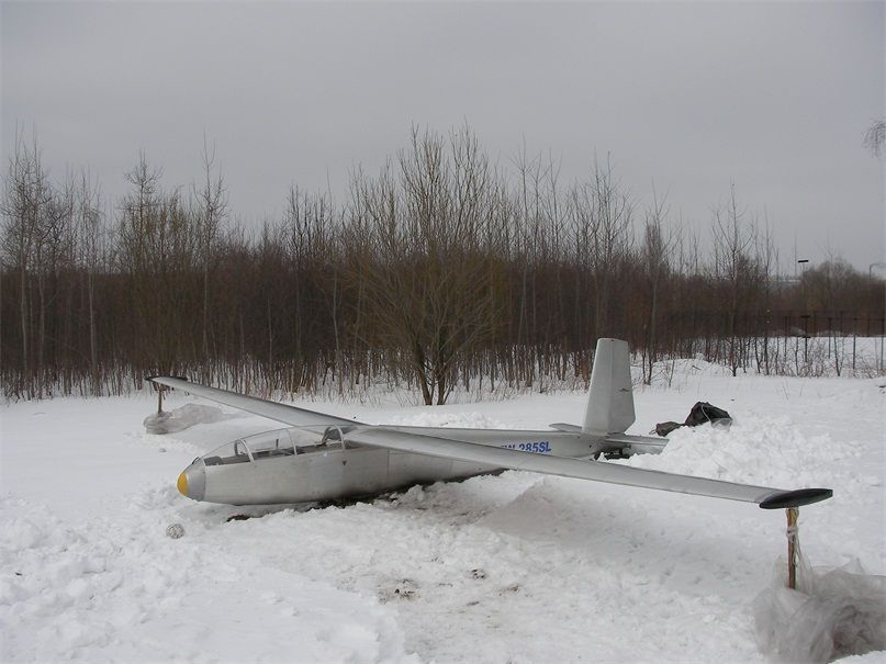

Вот фото, раз уж просите. Фото сделано зимой. Хотя, если честно, хвастаться не чем. Сейчас июнь, а планер еще не летает, и придется заметно потратится что бы сделать его летающим. Хотя платил по цене летающего и в полной комплектации. Ну тут уж сам виноват. Слишком доверчивым оказался. Некоторые дефекты сразу видны на фото. Ну а внутренних то же хватает, и пилотажных приборов почти нет. Но ничего. Скоро полечу.

С виду - хороший планер.
Главное Вы сделали, - купили Бланик. А это, знаете ли, - Поступок! :IMHO
Полетите обязательно и гораздо раньше, чем если бы планер НЕ купили!
Давайте еще фото и описания, на свое усмотрение, что есть. 😉
