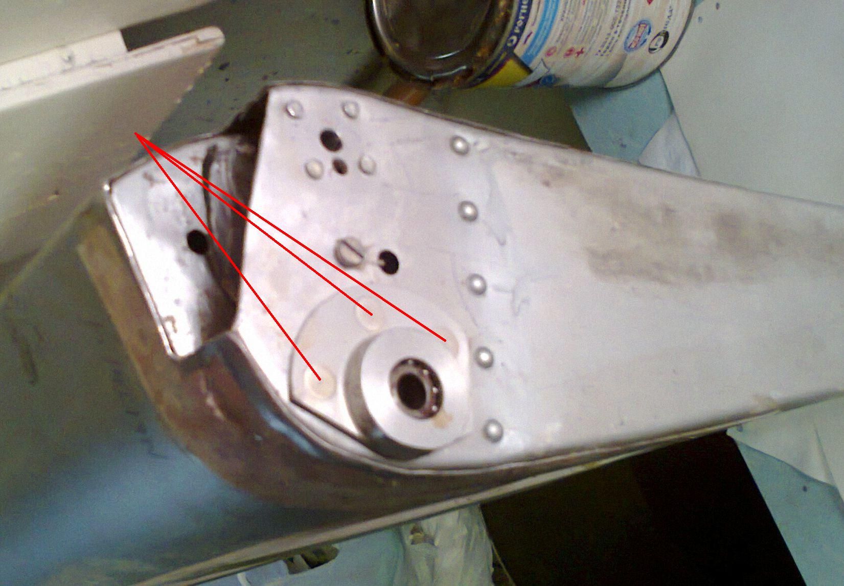

DimNsk а поточнее на каком рычаге и какие заклёпки.
Извините за задержку - был в командировке 🙂. Освежил в памяти конструкцию элерона и вспомнил, что ремонтировали. Разбалтываются заклепки узла навески - на фото отмечено красным. Ровно то же самое можно получить, если хранить планер на улице без струбцин на элеронах (или фиксатора в кабине), при сильном ветре в хвост.

DimNsk благодарю за ответ у нас была проблема с самим кронштейном крыла на тот куда подвешивается лирон крайний к законцовки крыла на 33 нервюре. А на фото внутренний узел на 19 нервюре.Фиксатор в кабине лучше не ставить,так как он фиксирует заднюю ручку с педалями и при сильном ветре в хвост гнёт тонкие тяги между педалями.
Да, струбцины лучше. Но если их нет - лучше фиксатор, чем совсем ничего. Пока струбцины не сделал 🙂.
Предлагаю изготовить простую и дешёвую струбцину на хвостовое оперение с комплектующих из стоймага.Изгибается водапроводная металопластиковая труба в виде струбцины наверх надевается трубчатый пенаутеплитель а внутрь продевается мягкая проволка диаметром 4мм и кончики закручиваются между собой замыкая струбцыну.
