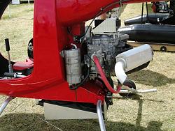

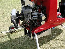

Вот еще пример использования двигателя от лодочного мотора на мини вертолёте Mosquito
сори это двигл от гидрика Yamaha 80
    15,2 КБ · Просмотры: 141
    14,3 КБ · Просмотры: 152
