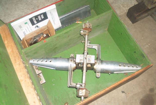

    94,8 КБ · Просмотры: 164

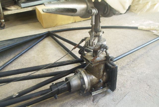

Ну, вот моторный отсек с цепным приводом НВ:
Спасибо, было интересно.
А на словах, если не трудно, голвка Н.В. такая же как и у Чоппи?
А Р.В. вынесен из под Н.В.?
Ну, вот как-то так:
    70,6 КБ · Просмотры: 164

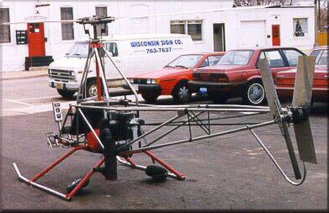

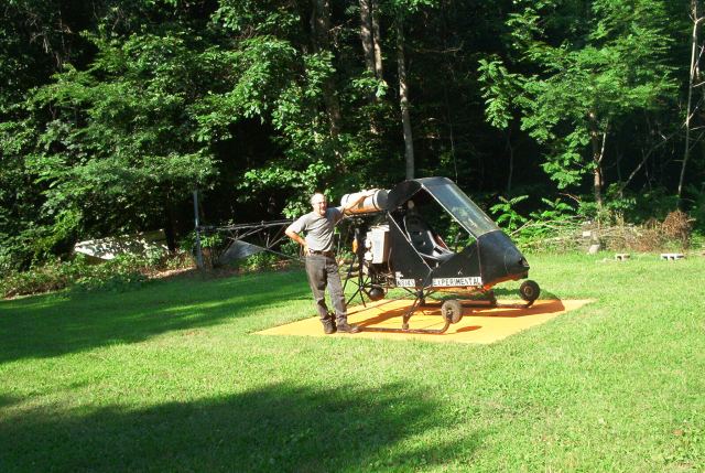

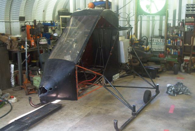

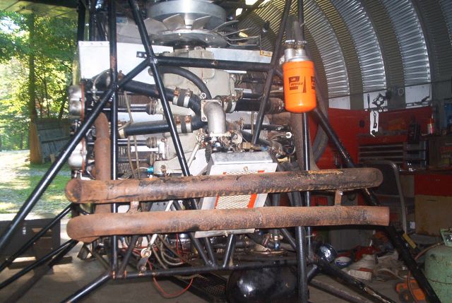

Ребят это уже получится другая тема и совершенно другой разговор, а в этой теме как раз речь идет о ранцевых машинках - которые  если ктото решит построить , то должен будет смириться с теми проблемами что есть у этих машинок на сегодняшний день либо самостоятельно оригинально решить их не в ущерб самого определения ранцевого(микро, ручного) вертоля...
Вот например энтузиаст из США строит такой вертоль  Commuter 2B классической схемы...
    48,8 КБ · Просмотры: 153

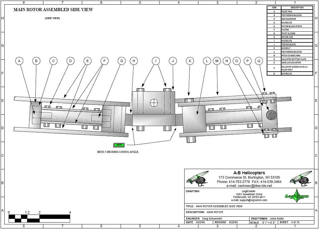

    44,4 КБ · Просмотры: 157
    80,1 КБ · Просмотры: 158
