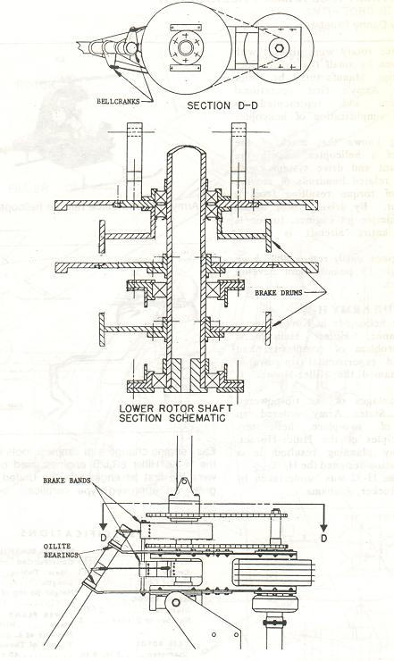

Хочу сделать ручной вертолет помогите советом
Я лично все больше склоняюсь к этому апарату только максимум облегченому а то совсем не ранец получаеться :~)
    17,6 КБ · Просмотры: 129
Схажу сегодне на разбор посмотрю какие есть деферинцалы сколько весят и чего стоятSerg 1974
[highlight] Если от авто,[/highlight]то придется добавить на одну полуось редуктор 1:1 для изменения направления вращения второго винта.........и еще много чего! 😉

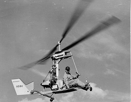

А тот что тебе понравился вертоль Игоря Бенсена, разберись в конструкции деталях и неспеша собирай материалы для постройки и материалы по вертолю(оч.желателтельно дружить с англицким) ...

ув. Serg 1974.
Как я понял, в стихах выложена концепция Вашего летательного аппарата.
Еще создалось впечатление, что Вы не пилот, тем не менее поднимать машину намерены сами. То есть учиться летать будете вместе с машиной.
Еще Вам нравится вертолет Бенсена.
Кроме того мехобработка для Вас не проблема.
Поэтому советую Вам обратить внимание на XRON-1, если Вы хотите непременно соосник. Чертежей его в сети я не видел,
фотографий много, или Ка8, Ка10.
Если устраивает классическая схема, то присмотритесь к  вертолету  Артемчука, Фурии, Чоппи, Аэросу, АW-95.
Сделать их будет легче, чем морочить голову с дозированным подтормаживанием, большая вероятность, что они полетят.
И ни в коем случае не лишайте себя авторотации.
Тинякову, на мой взгляд можно и нужно верить.

и у него нет авторатации... когда глохнет двигатель просто тупо падает вниз,
Это у вас вертолет за 100 баксов! а верты (RC) за пятьсот - и более - все (ОБЯЗАТЕЛЬНО!!!) с авторатацией!Ё Мало того, на соревнованиях посадка обязательно на авторатации, а на сложных 3D еще и с авторатацией с инверта (перевернутого полета)
Ребята давайти вернемся к уважаемую Бенсену.
1 . какой деференциал можно использовать
2. кто смотрел чертежи вы понел как изготавливались лопасти
И дальши если можно только по этой теме. не хочу не ково обидить но дальше собираюсь двигаться в направление этого апарата. Кто готов мне помагать реальноми советоми с удовольствием выслушаю. :~)
Имею сразу 2 ответа.
1. Любой, например от Волги. По передаваемому моменту подойлет с запасом.
Кроме того шевроле корвет тех годов примерно аналогична современной волге.
2. Никакой.
