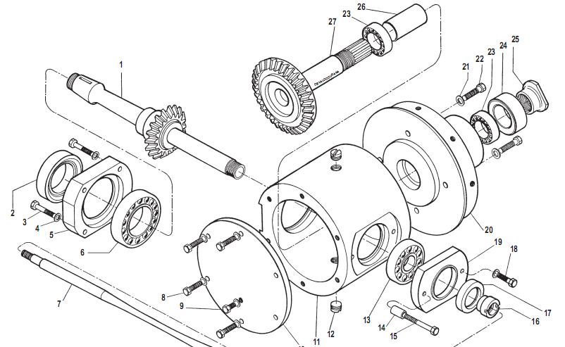

Ка всем обсуждающим.
Ведь, на рулевых угловых редукторах мнОООгих вертелей оси валов этих редукторов
лежат в одной плоскости.
Это значит, что, либо зубки у них прямые,
либо они косые, но не гипоидные и не эвольвентные.
у них обычные конические зубчатые колёса  со спиральными зубьями это что касается аффто...
точно знаю что на ЗАЗ и УАЗ как раз такие , т.е. оси ведущих и ведомых осей все в одной горизонтальной плоскости...
а у вертолей прямые...

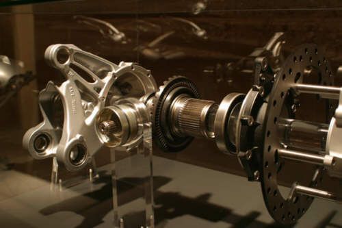

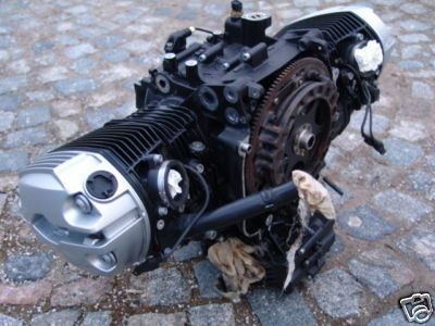

не мучайтеся - задняя передача мотора БМВ R1200R (также как и мотор оного) решат все Ваши проблемы  ;D
Леонид , движка конечно супер гуд, а вот реч идет о соосном приводе лопостей ротора, а задняя передача что вы посоветовали несомненно подойдет для вертоля класической схемы с рулевым угловым редуктором... 😉
если доработать то и для соосника сгодиться.
