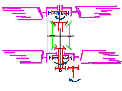

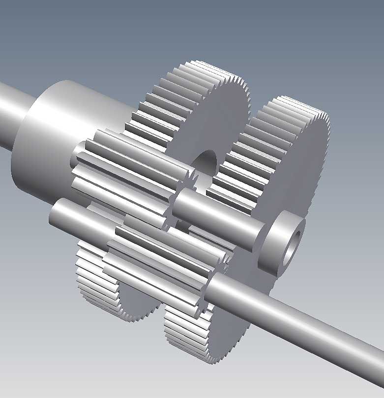

Вот такой редуктор буду делать для своего вертолёта:
    66,6 КБ · Просмотры: 159
:-/  Если вал ДВС будет расположен горизонтально, то добавить придётся ещё и
       угловой редуктор той же мощности, что и главный редуктор.  :-?

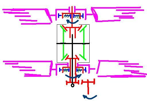

Валера, а эту кинематику ты гдето увидел?
И ли сам разработал?
    25,8 КБ · Просмотры: 140
Вопрос - как масленная плёнка окажеться на верхней шестерне
Вы же понимаете- это только схема передач.
Масляный насосик гонит масло к верхней подшипниковой опоре колонки винтов, она внутри колонки. Затем масло стекает вниз в виде тумана... Вобщем- всё в масле...  😉

Для  Serg 1974
Валера точно знает.
у них обычные конические зубчатые колёса  со спиральными зубьями это что касается аффто...точно знаю что на ЗАЗ и УАЗ как раз такие , т.е. оси ведущих и ведомых осей все в одной горизонтальной плоскости...
А это значит, что простейший редуктор соосного вертолёта, всё-таки, возможно изготовить.
Даже, с прямозубыми коническими шестернями.
Шуметь они будут "поболе", но в принципе использовать их в высоконагруженных и высокоответственных редукторах МОЖНО.
Достаточно вспомнить в каких условиях работают и какая ответственность возлогается на угловые редуктора рулевых винтов "взрослых" вертолётов.
Соосный редуктор вкорне убивает шанс на спасение пилота при отказе мотора, в конструкциях без обгонных муфт - и как их реализовать в сооснике?
Ну эт Вы зря так катигорично утвердили.   🙂
Вы думаете, что на камовских машинах
этих самых муфточек нету-чёли?   :-?
Отвечу за Вас.
Их там есть у них.
И их количество не равно количеству Несущих Винтов.
Их количество равно количеству бортовых ДВС.
И в нашем случае их может быть так же .одна.
Вы ж наверняка и сами знаете, что МСХ не нужно вписывать в конструктивно-силовую схему самого редуктора.
Она должна быть обязательно, но не обязательно внутри редуктора.
Она должна быть между ДВС и входным(так это назовём)
валом редуктора.   🙂
Слава , эту наскальную живопись я не разрабатывал, прот читал ветку - увидел вопрос про обгонные муффыты и набросал за пару минут не вдаваясь  в детали... а чито  ;D пугает - могу убрать...
яж говорил чито не проектирую вертоль, прот интересная ветка почитать на досуге...
