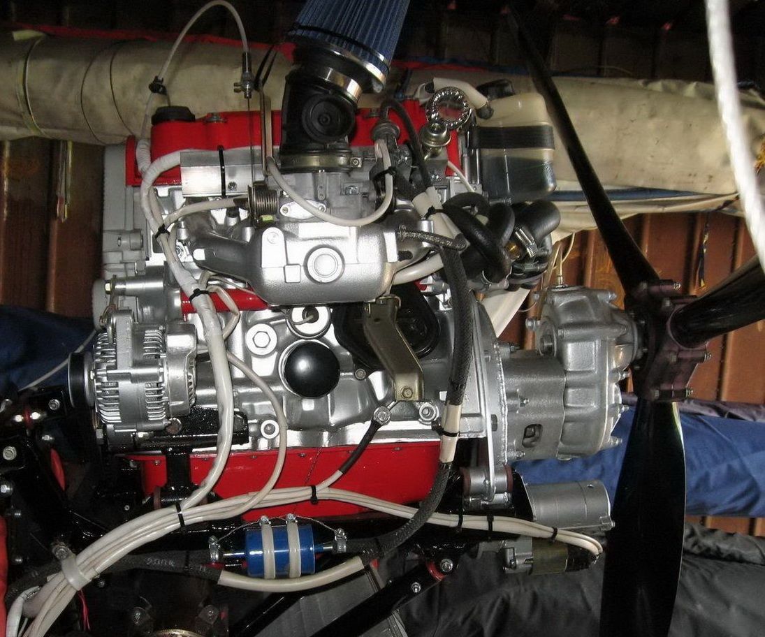

А у меня вопрос к знатокам грамотного крепления рамы к мотору http://s40.radikal.ru/i089/0909/eb/92e36de62b09.jpg
Где по Вашему и почему ЛУЧШЕ ухватиться???
Желательно чтобы между осью проходящей через центр тяжести (горизонтально) и точками крепления резиновых демферов было как можно меньшее расстояние т.е. вертикальное плечо . Это позволит снизить амплитуды колебаний . Для примера щелкните по длинной и короткой линейке закрепленной одним концом на столе и понаблюдайте за картинкой . 🙂

Вова, ты меня, конечно, уж извини.
Но ведь, ты же озвучил не все пункты требований, на которые необходимо обращать внимание при принятии решения каким макаром подвесить на мотораму двигатель.
В котором, кстати, вращаются различные массы и не совсем сбалансированные (на некоторых оборотах) так же.
Помимо вертикального плеча в силовой схеме подвески ДВС существуют ещё и горизонтальные плечики.
И чем ближе будут расположены точки демпферов в горизонтальной плоскости, тем озвученная тобою амплитуда будет ВЫШЕ.
Имеет огромное значение ещё и жёсткость тех демпферов.
Но в любом случае они должны быть жёсткими и не допускать довольно значительных относительных смещений оси пальца демпфера относительно корпуса демпфера.
А если это так (в смысле, демпферы жёсткие), то уведёшь ли ты массу ДВС от тех точек на значительное расстояние или максимально их (эти точки) приблизишь к центру масс двигателя - это может вылиться только в вес самой моторамы и участка силового каркаса фюзеляжа к которому такая моторама будет крепиться.
Всё это будет диктоваться только из условия прочности.
Более размашистая моторама должна получиться тяжелее.
Иногда есть необходимость скомпоновать СУ не так, как хотелось бы и установить ДВС не там, где вроде бы для него самое идеальное местечко.
Исходя из представленного тобою варианта обоснования, ты считаешь, что на представленном снимке необходимо зацепиться за то место, на которое указывает верхняя стрелочка?  🙂
И ещё желательно, по твоему, чтобы именно корпус демпфера крепился к этим местам.
Но к корпусам самих демпферов ежё необходимо подвести элементы конструкции моторамы.
А это тоже «ножки», которые должны быть прочными, а значит иметь свой вес.
Во всём должна быть своя «золотая серединка».

На этих резиновых втулочках гасятся высокочастотные колебания от вращающихся масс в движке.
Без этих резинок рама сломалась бы через 1...25 часов работы двигателя.
Либо её пришлось бы делать раз в десять тяжелее.
Но тогда раньше времени сломались бы места крепления моторамы к блоку.
Блок двигателя-то тем более на такие нагрузки не расчитывались.

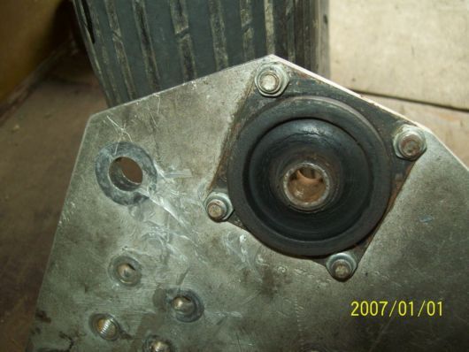

Воздушный мост уже много лет крепит двигатели на жёстких втулках . Да, вибрации присутствуют, но зато не боишься что мотор улетит отдельно от дельты.
Сергей Вы не смогли бы привести примеры (желательно в фотографиях) жёсткой втулки (о которой Вы упомянули) и мягкой, о которой "говорят" теоретики.
Вот эта устроит. Пегас Воздушного моста. Лет и налёта много.
Дата пусть не смущает , сейчас снимал, просто батарейки только вставил.
Мягкой эту втулку сложно назвать.
    31,6 КБ · Просмотры: 119

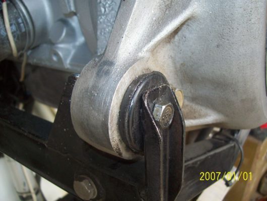

Во нашёл авиационную, мягкую( эт я так просто назвал, но вы поняли конечно) на старом дельтике стояла.
    34 КБ · Просмотры: 120
Так значит и на представленном мною снимке тоже жёсткая втулка.
🙂  Правильно?
Но я так думаю (и Вы со мною согласитесь), что какой бы жёсткой не была та резиновая втулочка она всё равно для гашения высокочастотных вибраций(от вращающихся масс в двигателе) нужна обязательно.
🙂  Правильно?
Без таких втулочек ресурса, и самой моторамы (при том же её весе), и контактных мест на блоке ДВС хватило бы на несколоко часов.
Максимум, на пару-тройку десятков часов.

поэтому если втулка мягкая это не значит что она как булка свежего хлеба должна быть, а  для эксперимента замени резину на железо и полетай
