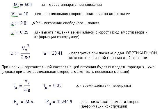

При штатной посадке (в пределах допустимых вертикальных скоростей) шасси должно позволять перегрузке доходить до приемлемых двух...двух с половиной g-оп.
Незнаю как у вертолётов,а у самолётов штатная посадка при вертик.скорости 2,5 м\с-это примерно 4g (по работе амортизатора)

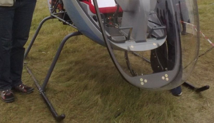

Внизу фото шасси итальянского вертолёта.
Но не суть.
Такое же шасси применено практически на всех одноместных...двухместных самодельных вертолётах.
Во-первых, такое шасси если и будет серьёзно деформироваться, то только пластично.
Во-вторых, длина упругого хода такого шасси может составлять 2...4 см.
Ну максимум 5 см.
Даже если в таком шасси заложить те же 4 g-опы на упругую деформацию (что вряд ли. Скорее всего, 2...2,5 g), то из-за такого коротенького хода сжатия подвески получиться так, что сесть (и получить 4 g) вертолёт сможет на вертикальной скорости
уже …

Вроде так это должно выглядеть (если не склероз)...

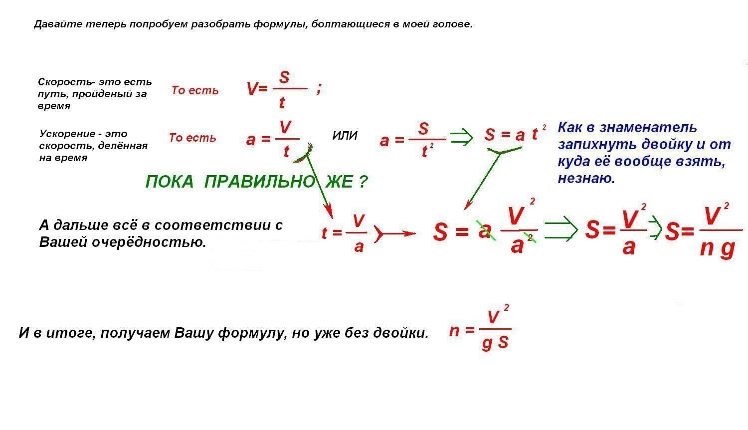

Не подскажете, откуда у Вас в формуле взялась эта двойка?
🙂  Плиииз.  🙂
:-?  Я надеюсь, эта двойка не из-за того, что у аппарата, именно, две стойки шасси?  :-/
:-?  Я почему-то думаю, что количество опор, воспринимающих нагрузку при посадке на перегрузку оказывать влияния не должны ни в коем разе.
Блин, сопоставляю формулы, представленные Вами со своими (в смысле, не я их открыл. Те которые крутятся в моей башке.)
и получается так, что множитель (делитель) в виде двойки лишний.

Как прокомментируете вот такой ералаш из моей головы?
:-/  Может быть, я чё-то всё-таки попутал?   :-/

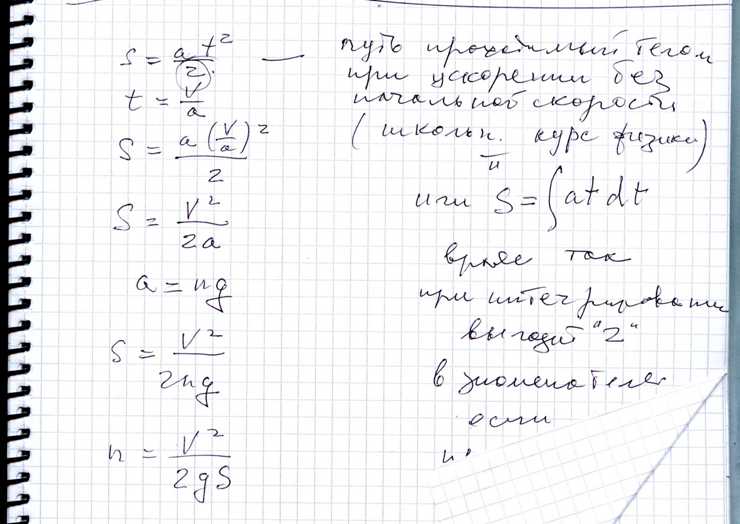

:-/ [highlight] Может быть, я чё-то всё-таки попутал?  [/highlight] :-/
  Надо иметь и доверятьдоверять................учебнику ! 😉
slav прав:
Надо иметьи доверятьдоверять................учебнику
slavka33.150 плохо в школе учился, не знаешь формулу движения с ускорением:
S= a t t и делить на два (2)
Берется средняя скорость за время ускорения т.е. скорость менялась от 0 до at. Она равна at/2.
