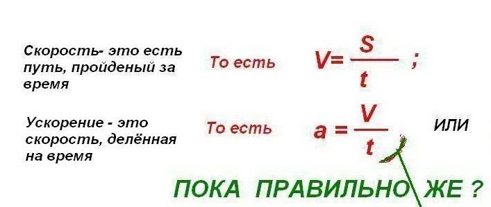

:-[  Эти-то две формулы правильные или
всё-таки тоже не совсем?  :-/

  Эти-то две формулы правильные или всё-таки тоже не совсем?
А с другой стороны, по "моим", хотя нет, именно МОИМ формулам получается так, что для того, чтобы телу при падении с какой-то высоты набрать скорость 12 м/сек достаточно этому телу начать своё падение с высоты, равной  😱  😱  14,68 метра  😱  😱
Блин, базара нет, ВЫСОКОВАТО.
🙂  Значит, двойка, всё-таки быть должна.  🙂 🙂
😉  Спасибочки всем за помощь.  😉
😛  А главное, что прозреть помогли без нервных срывов.   [smiley=thumbsup.gif]

В формуле кинетической энергии масса (в числителе) равна весу деленному на ускорение свободного падения
