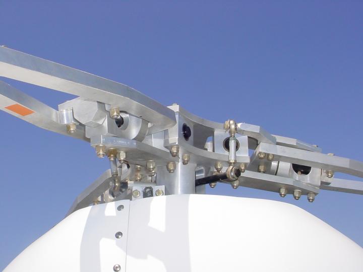

Вот его вертолётная втулочка
Не та картинка.
Нужна фотография с первых или даже с первой страници той темы.
Где чётко видна только втулка.
С ракурса "спереди-45 град сбоку-45 град снизу"
Те крайние 2 страници я попросил, просто прочесть.
Вот его вертолётная втулочка, ушки с болтиком зарежут лопастью когонить ещё на раскрутке - 3т центробежной силы растянут уши .......ему дадут срок ,тама
придумает поизощьреннее - как зарезать прохожего
Палёты это прикрытие - здеся изощьрённое убийство
случайного прохожего! Правильно?

Вот она.
Сразу хочу сообщить.
В конструкции самого автожира лично я (так как, опыта всё-таки маловато) ни каких более-менее серьёзных агрехов агрехов не нахожу.
Вове заслужено отдаю должное только уже за то, что он аппарат, всё-таки, изготовил.
    78,5 КБ · Просмотры: 123
Если беглым взглядом её обсмотреть, вро де бы ни чего криминального не видно.
Выглядит она достаточно массивно и добротно.
Но даже на этой фотографии, при детельном (при поквадратномиллиметровом осмотре) даже на этой фотографии можно увитель особенность её конструкции.
Хотите сами найти эту особенность?
Но я могу и не интриговать и сам могу на эту особенность указать.

Кроме этого есть ещё варианты.
Болты мы с Володей в нашем былом диалоге затрагивали.
Сами долты изготовлены из стали. Диаметр 10 мм..
К ним притензий тогда вроде не было.

Смотрится массивно.
Правильно?
А ведь у неё есть на каждой лопасти по два шарнира.
Осевой и, самое важное, горизонтальный.
И даже при шарнирах все детали получились такими массивными.
Но это субъективное впечатление.
Нас интересуют именно цифры.
А они уже всё покажут безпрестрастно.

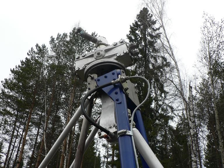

Нужно посмотреть втулку поближе.
Опять одно важное отступление.
Получилась она, базара нет, действительно красивой.
    27,4 КБ · Просмотры: 117
Вот.

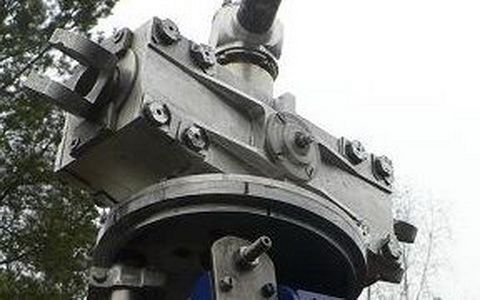

Это изображение я пропустил через кое-какую прогу.
Развернул слегка, подчистил, в двенадцать этапов увеличил резкость,  🙂 убрал красные граза  :-/, покалдовал над контрастностью и вот, что вышло.
Вот уже, я надеюсь стало по лучше видать особенности массивности элементов втулки.
Лично моё резюме уже давно сложилось.
Это не фтулка, это ФОЛЬГА.
Которая помимо значительной центробежной силы должна ещё долгое и безаварийное время выдерживать знакопеременные нагрузки, и в плоскости взмаха, и в плоскости вращения.
А чел (автор), и тогда утверждал, что запас прочности равен 4,5, и давича снова категорически утвердил то же самое -- запас равен 4,5.

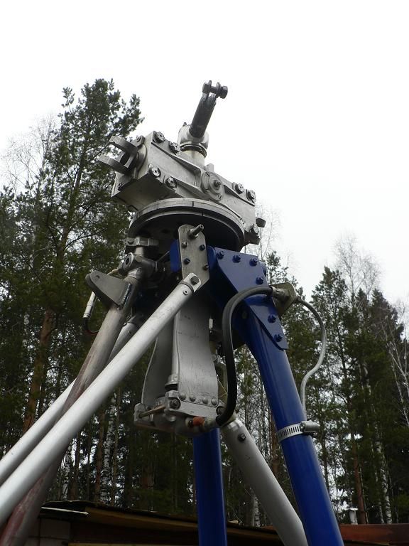

Не факт, что у осевых шарниров  пластиночки на саморезиках единственное, что противостоит центробежной силе.
Вот если бы разрезик посмотреть......

Какие проблемы эту втулку испытать, по крайней мере статической нагрузкой?
Идем на металлобазу, вешаем ее на крановые электронные весы, а к ней тонн 6-7 железяк.
Какие проблемы эту втулку испытать, по крайней мере статической нагрузкой?Идем на металлобазу, вешаем ее на крановые электронные весы, а к ней тонн 6-7 железяк.

А по поводу "саморезиков".
Они скорее всего удерживают только шайбу, которая может являться просто пылезащитной.

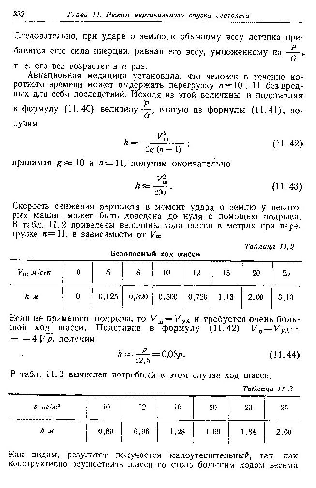

И про шасси.
Почему в рассчеты заложен такой маленький ход?
Даже у хорошего кроссового мотоцикла 300+  мм
А вертолету, который предполагают эксплуатировать не на аэродромах, нужно шасси поднимать.
Тогда и ход можно сделать порядка метра, и меньшая вероятность нарубить мяса из зрителей.
Тут вот про шасси, долго искал скан книги Юрьева "Аэродинамический расчёт вертолётов", нашел, наконец на старых дисках. Кое-какие готовые цифры есть. Стр. 332.
    137,3 КБ · Просмотры: 116
И Я про то ж.
Легкие одноместные вертолеты имеют нагрузку  на площадь
от 7 Артемчук до 14 Ротосайкл кг на кв. метр.
Поэтому хода шасси в 1 метр им должно быть достаточно, чтобы пилот выжил при грубой посадке без мотора.
