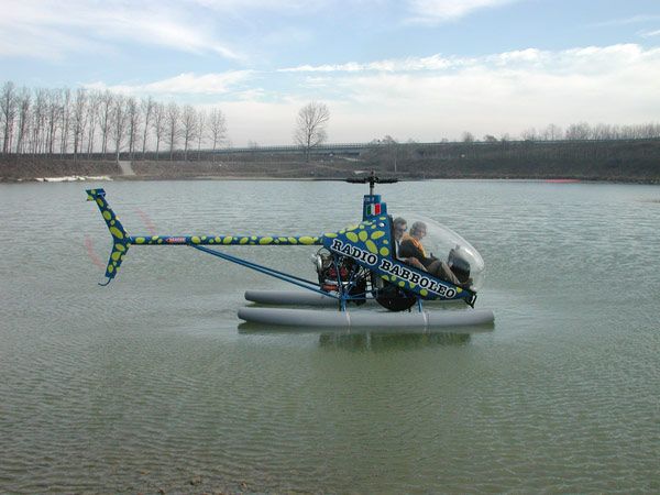

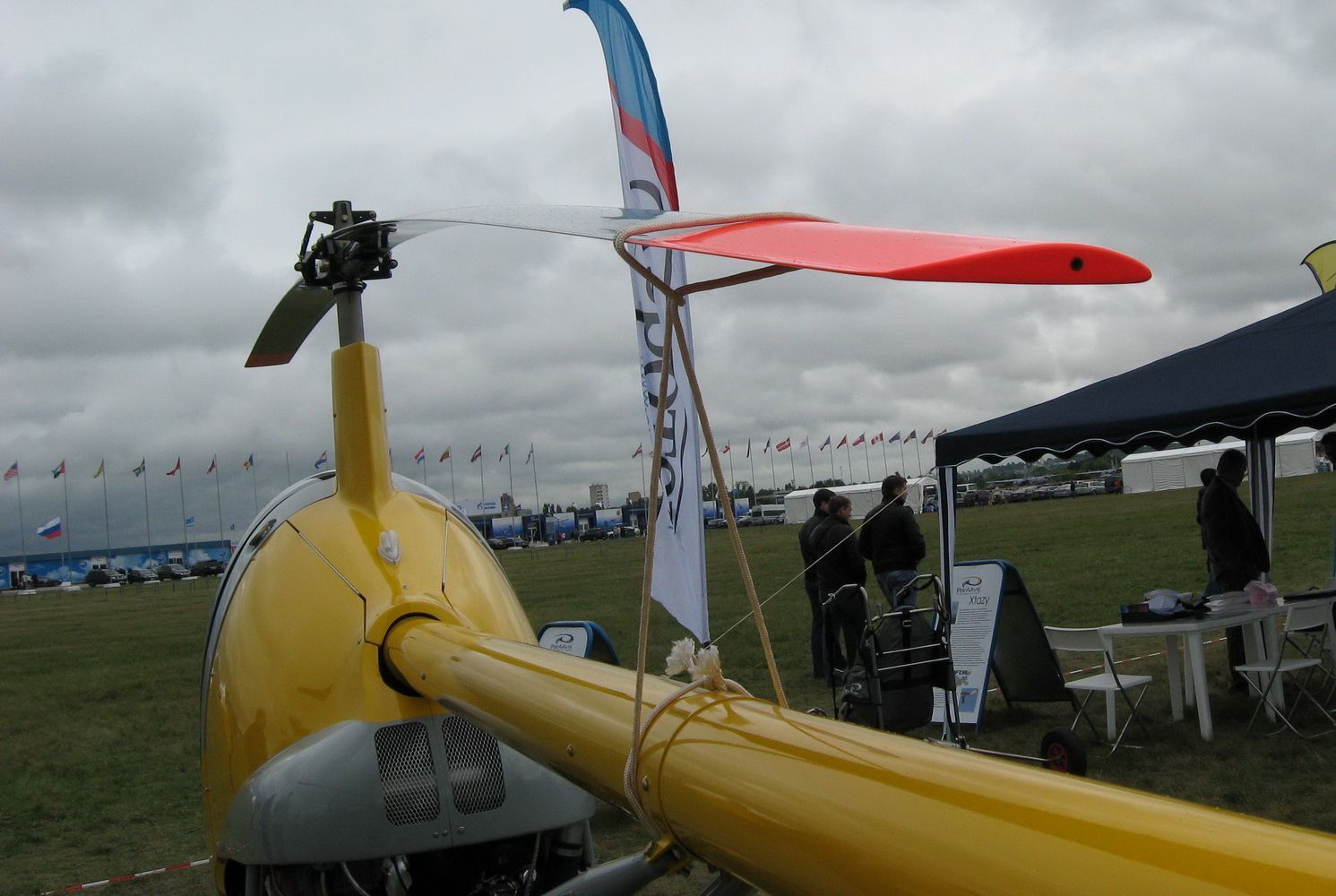

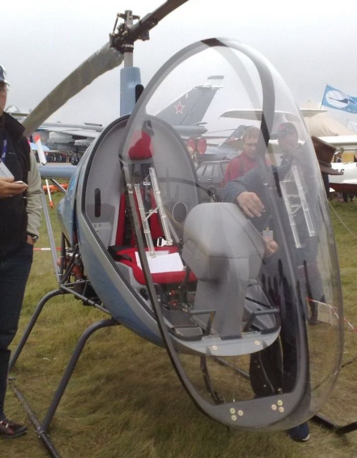

Вот общие виды этого вертеля.
Я уверен, многие его уже видели.
Но всё же.
