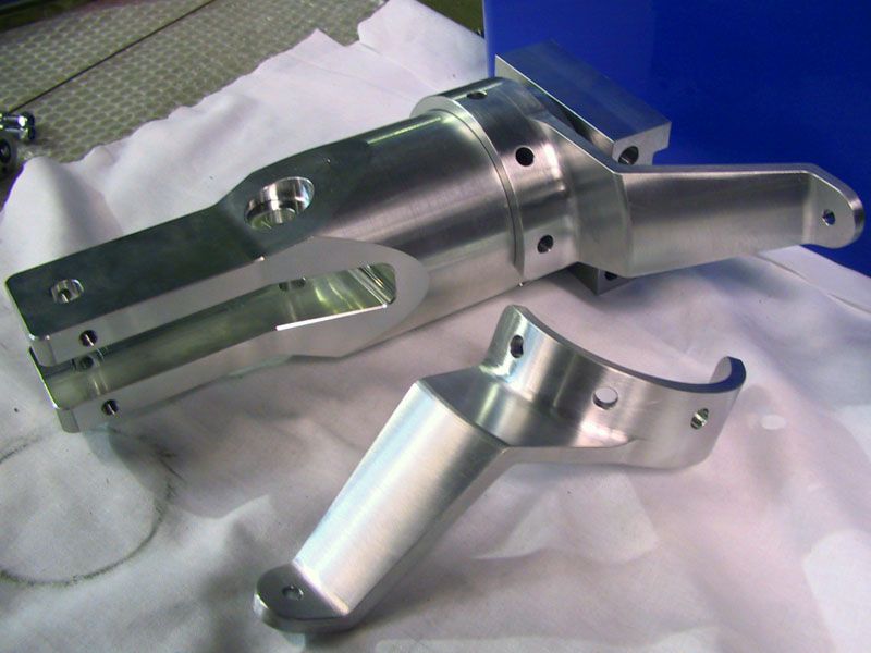

А вот и его втолочка.
Назвать её слишком уж массивной язык не поворачивается.
Хотя при близком рассмотрении элементы втулки то же уж слишком ажурненькими не назовёшь.

Втулочка классная. И без заморочек. Классическая качалка, все в ней ясно.
Да и сделать такую можно без ЧПУ.
Для кустарного изготовления , мне кажется , некоторые ее элементы есть смысл сделать двух-трехслойными.
Тогда ее можно эксплуатировать по состоянию.

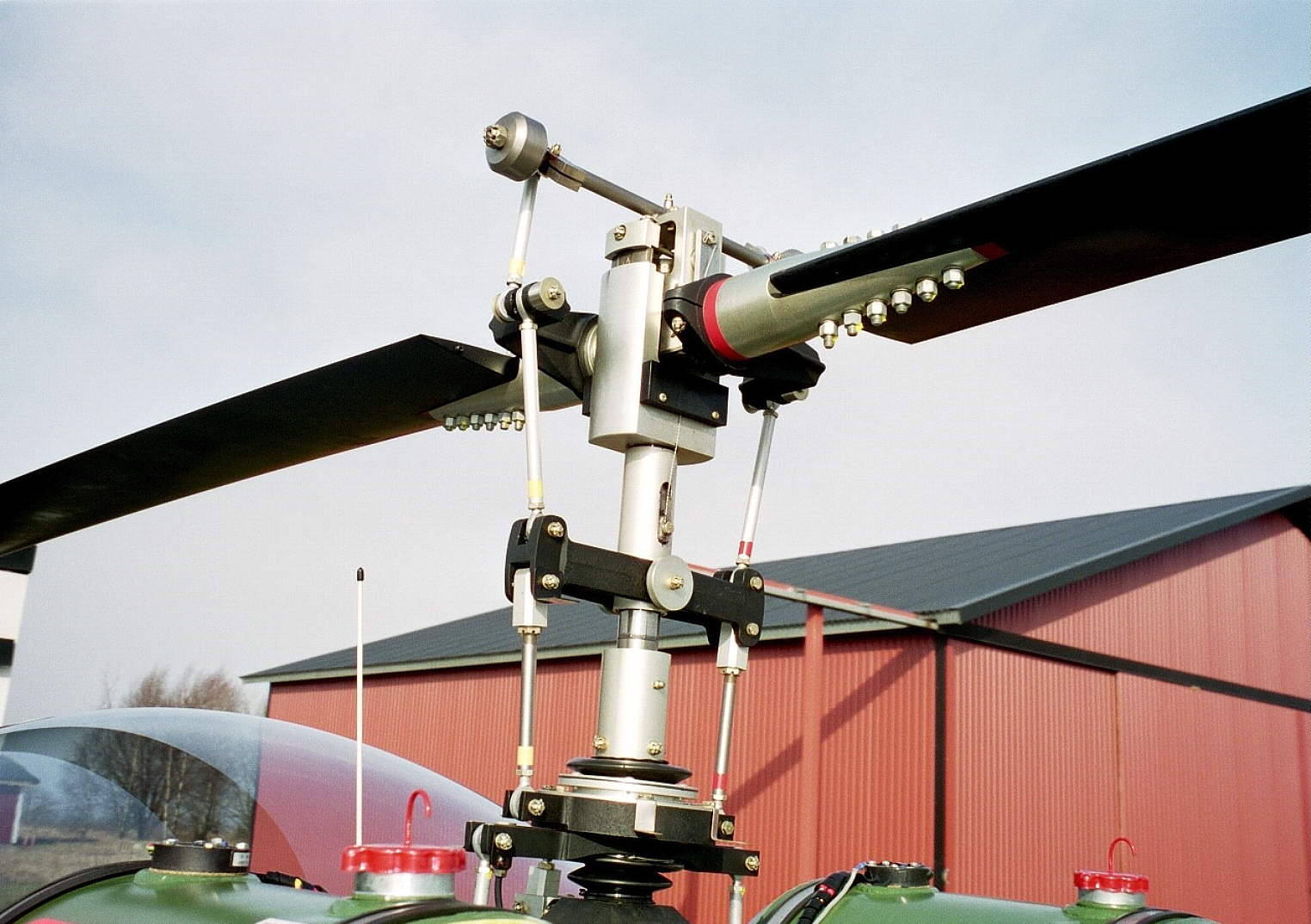

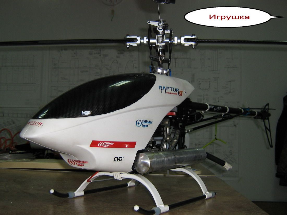

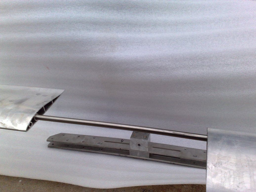

    114,4 КБ · Просмотры: 148
Речь о втулке идёт,причем  веточку эту много народу читает.Из этого народу человек 100 ,кто  будет точно
втулку на АЖ или  вертушку делать...
Боковая щека и "ушки" втулки  Володи выглядят слабенько уже на фото (ИМХО),
слабенько по приблизительным расчётам по ЦБ силе, ну
и их испытания опровергнут или докажут НАШИ предположения....

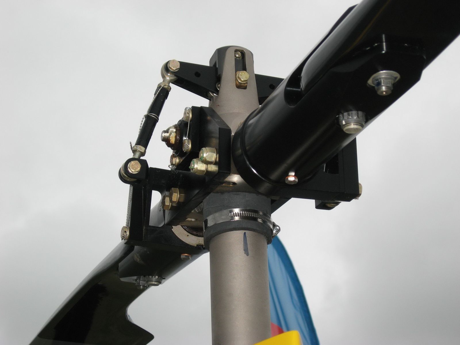

Вот фото узла втулки , владельца "кита" Маскито ,каторую он ПОБОЯЛСЯ(!!!) ставить на вертель ,зделанную заводским путем

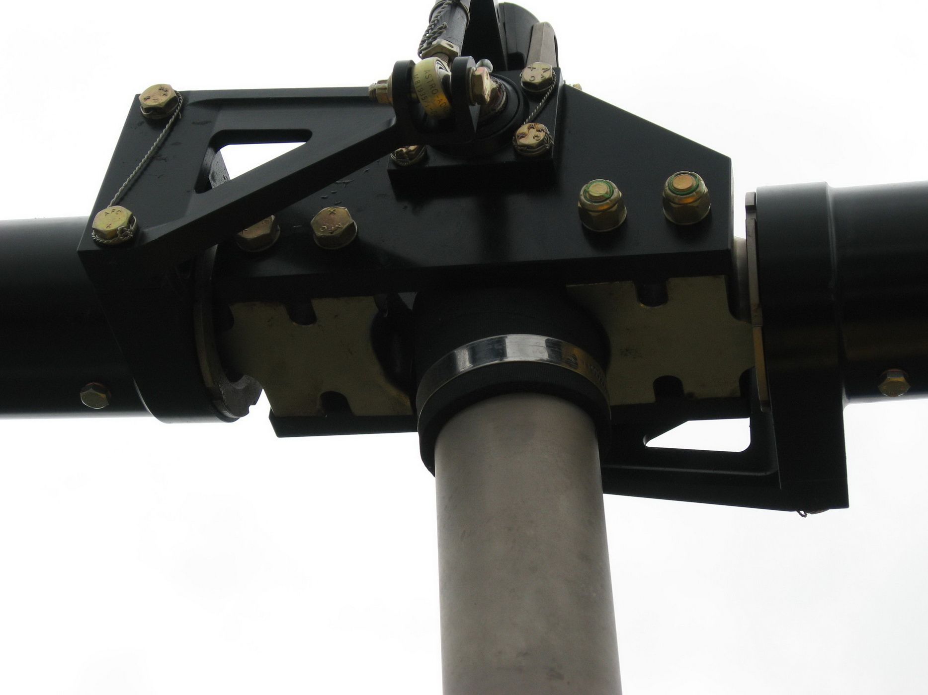

Ну и так , посмеяться,фото ....

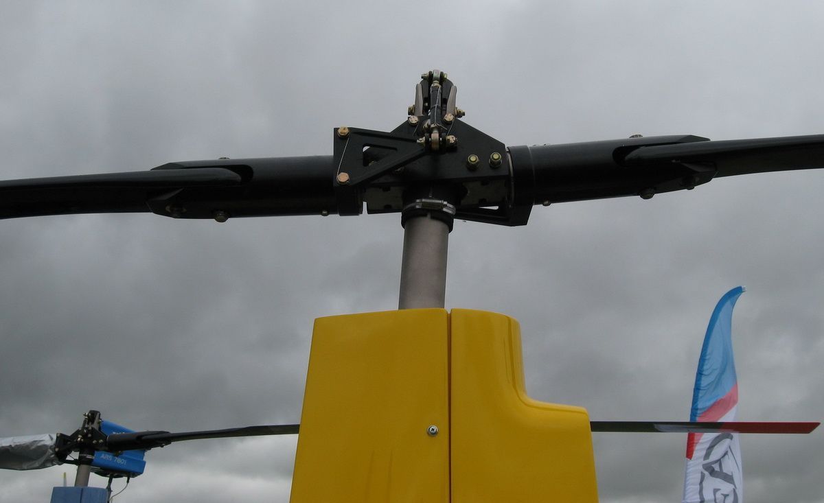

Вот есчё ,втулка  ,без "ушей"...
