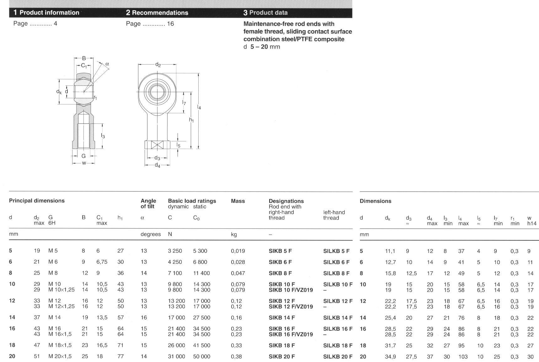

а как дела с  шарнирами скользящего типа ?
alienamd сказал(а):
На лёгких вертолётах,в среднем, хотя бы знать на что расчитывать
Лучше всего- металлополимерные, т.е. такие, у которых шаровая поверхность покрыта фторопластом(тефлоном), или, наоборот, обойма. Выгода в том, что такие шарниры не нуждаются в смазке.
Выпускаются разными фирмами, например SKF, вместе с проушинами.
    163 КБ · Просмотры: 127
Они самые, а на сколько их фсё же хватает часов с приемлемым люфтом?
В каталогах приличных фирм есть методики расчёта моточасов. Но, вообще, для вертолётов, особенно для поводков лопастей, люфт- понятие потустороннее... 😉
Ибо после появления люфта, учитывая циклические нагрузки, люфт этот очень быстро станет не люфтом, а дырой... ;D Так что нужно применять шарниры с плотной посадкой.

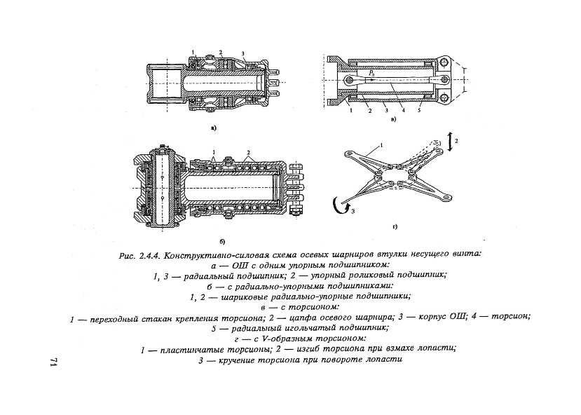

wow сказал(а):
Смотрите, выбирайте, Ваши варианты а, б,в.
Слава, скорее всего, имел ввиду посмотреть осевой шарнир в разрезе именно этой втулки.
Но я думаю, что такой чертёж найти в сетях будет не просто.
Особенно не зная,что за вертолет.

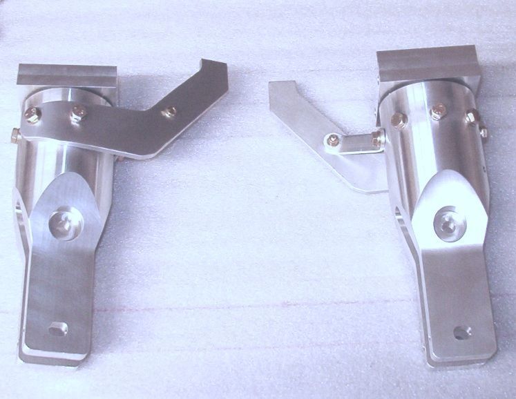

Вот фото узла втулки , владельца "кита" Маскито ,каторую он ПОБОЯЛСЯ(!!!) ставить на вертель ,зделанную заводским путем
🙂  Вы наверное ошиблись.
Вот текст автора этого узла связанный с представленным Вами снимком:
vas сказал(а):
Давненько я ничего не выкладывал.
Хотя сделано уже порядочно, да все не досуг фотографии обрабатывать.
Вот, например, такие рычаги управления шагом лопастей сваял.
Правда ваял не сам, а профессиональный, токарь, который мне по выходным помогает, зато сам нарисовал и придумал как сделать, чем и горжусь несказанно.

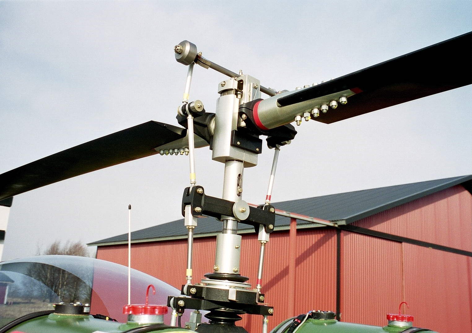

А в оригинале этот узел должен был выглядеть вот так:
Увидев "ЭТО" сборщик "МОСКИТО" решил переделать поводок лопасти по свООему и на Вашем фото виден, именно, результат его (его знакомого токаря и фрезеровщика) работы.
    54,8 КБ · Просмотры: 135
