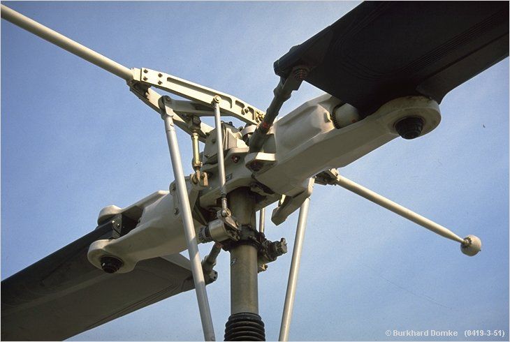

Серволопасти громозко для самодельщика, два блина гироскопа актуальнее ИМХО и  ФОТКО

Да, Бэлл попроще. Кстати, Артемчук на АВ-1 очень интересно эту схему применил. И поясняет принцип подбора стержня и грузов в статье для М-К. Уже есть от чего отталкиваться.

storojev сказал(а):
Да, Бэлл попроще.
Ну не совсем. Белл и Хиллер примерно равнозначны по сложности.
А если отказаться от управления общим шагом (ТОЛЬКО ТЕОРЕТИЧЕСКИ), то система Хиллера становится вообще проще некуда.
От А.П. ввсего одна тяга и карданный подвес качалки.
А вот Белл нуждается, например, в демпфировании.

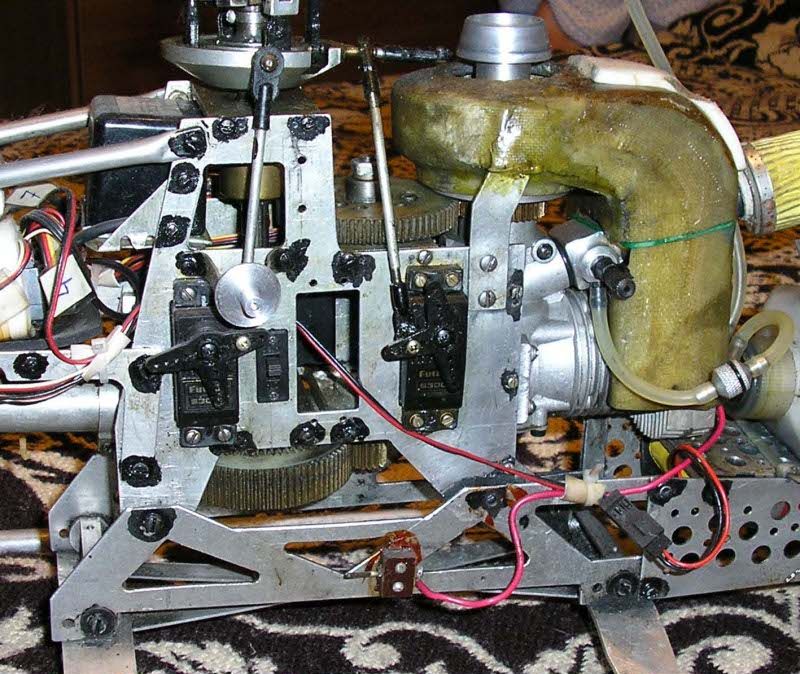

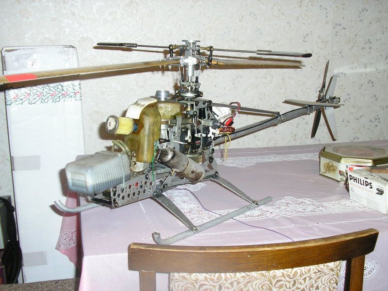

wow сказал(а):
dima432 сказал(а):
storojev писал(а) Сегодня :: 08:07:30:Да, желательно. Когда хиллеровская команда впервые применила свою систему управления вертолёт на испытаниях был преднамеренно введён в раскачку на висении, после чего пилот бросил ручку. Машина застабилизировалась в горизонте через пару - тройку секунд. Комментарии излишни.Это если все плечи правильные. А у меня самодельный вертолет (конечно модель с ДВС вес 5 кг) с хиллеровской втулкой наоборот имела автоколебания ротора по крену и тангажу. Причем при определенных оборотах ротора они опасно нарастали.Долго игрался с массой серволопаток длиной сервооси и плечами микшера пока это победил...
Ув. дима043,
А не могли бы Вы поподробнее рассказать о Вашей модели,
Особенно о кинематической схеме втулки Н.В.,
И, самое интересное о методике ее настройки.

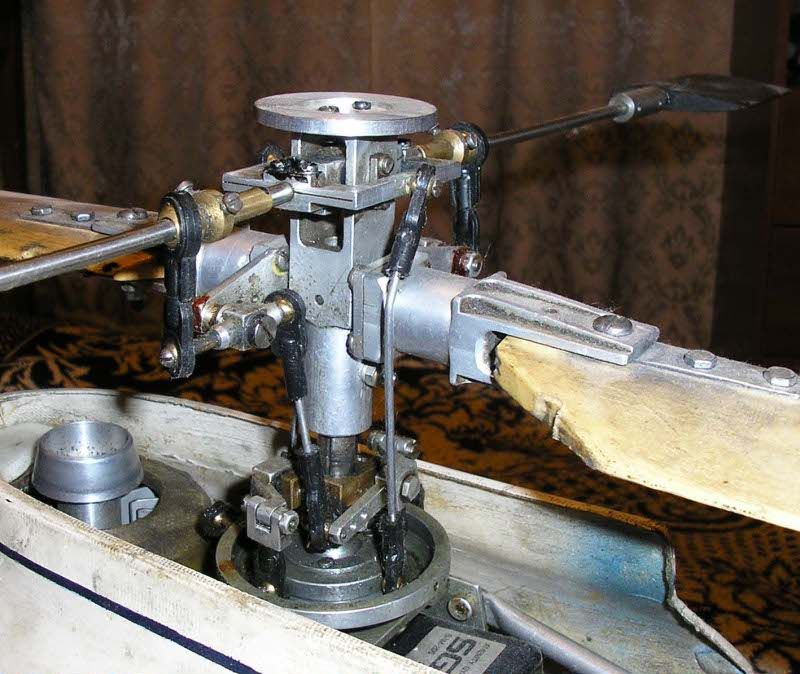

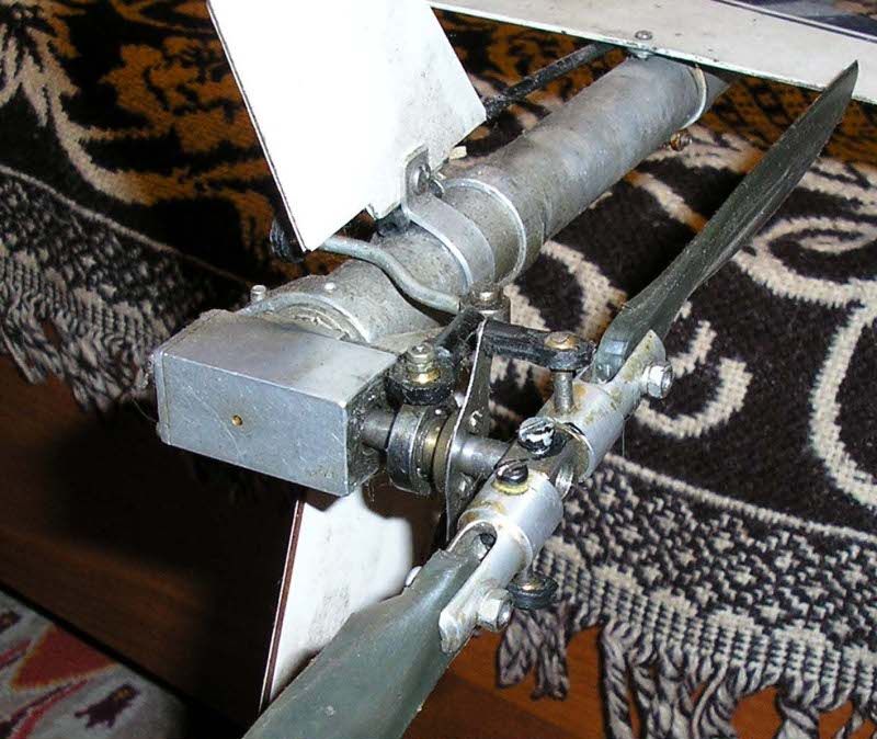

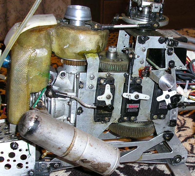

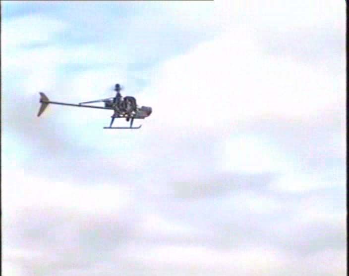

Модель строилась в начале 90х годы когда купить было нереально и дорого. Долго доводилась до летного состояния. В итоге добился нормального висения, полета по прямой, виражей,пируэтов и прочих простых фигур, авторотирует нормально. С некоторым напряжением делается бочка и с трудом петля и это все. (мало мощности и для такого веса мал запас прочности). Потом стали доступны фирменные игрушки которые способны на большее и модель была забыта но и сейчас полетит если надо.

Ув. дима043 у вас потрясная мадель!
ДИМА, МОЛОДЕЦ !

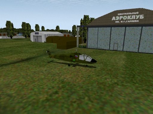

При условии, что у Вас нормальная ручка, шаг-газ у бедра и ПЕДАЛИ, причём ход их соизмерим с ходом органов управления того, на чём Вам предстоит летать. Тогда Ваш симулятор - X-Plane! Там Вы можете ввести геометрию и пр. будущей машины и "вживую" посмотреть, что получилось. Я в своё время так сделал. Знаете, впечатлило. Очень многое было переосмыслено! Кстати, в кабине всё переключается мышкой - Ваш любимый вариант! 😉
А потом и аэроклубовский наш аэродром прописал, и отрывался над родными местами.
Это не все, это нифига себе...
Классная модель.
А скажите пожалуйста, стабилизирующий стержень у Вас не вращается вдоль своей оси, только качается?
И качается и вращается. Серволопатки меняют циклический шаг и своим аэродинамическим усилием воздействуют на сервоось а затем и на лопасти НВ. Кроме того часть усилий для изменения циклического шага приходит на лопасть и непосредственно через тягу от АП и качалку микшера общего шага (бронзовой детали на валу что стоит между тарелкой АП и ступицей НВ) на смесительную качалку стоящую на кабанчике лопасти. Сумма усилий прямого от АП и того что от сервооси и меняет циклический шаг. Серволопатки также снабжены грузиками позволяющими путем сдвигания по сервооси менять стабилизирующий момент сервооси как гироскопа.
Общий же шаг меняется при сдвигании вверх-вниз основания микшера   Для его движения в валу д9мм прорезаны пазы 2*2 мм диаметрально в которых и ходят две тяги д1.9мм свободно проходящие через АП и через верхний подшипник вала и передающие усилилия изменения общего шага на муфту внизу.
Привод хвоста карданный. С угловым редуктором в маслянной ванне.

Спасибо за объяснение.
Просто на втором фото создается впечатление,что рамка со стаб. стержнем зафиксирована стальной пластинкой.

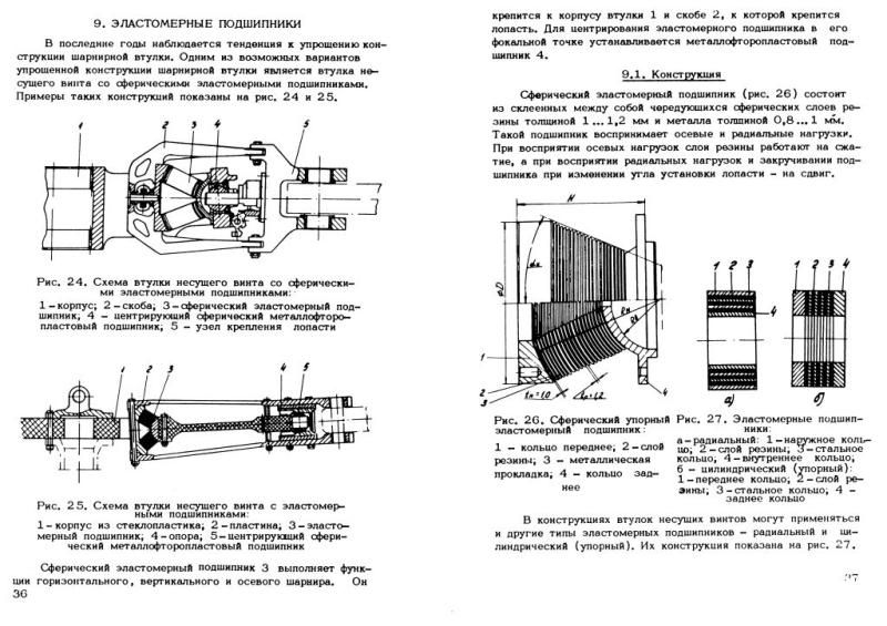

Люди, а не кто не в курсе(?) из какой книги взяты эти две страници?
Проектирование втулок несущих винтов вертолётов. МАИ. Надо?
