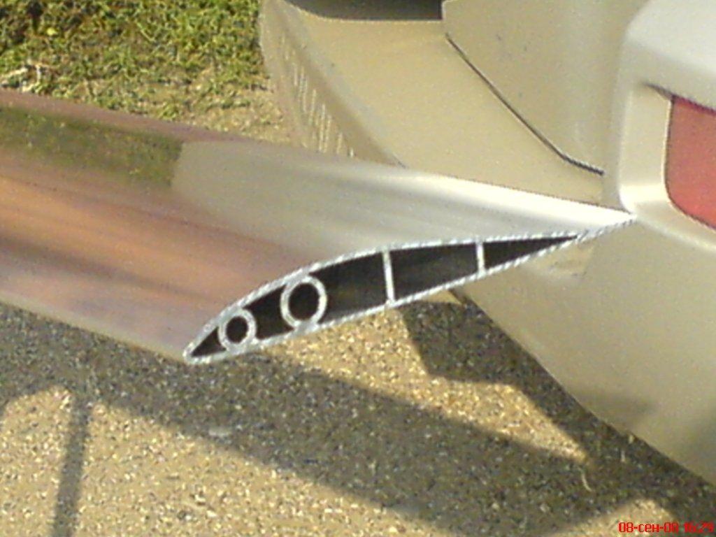

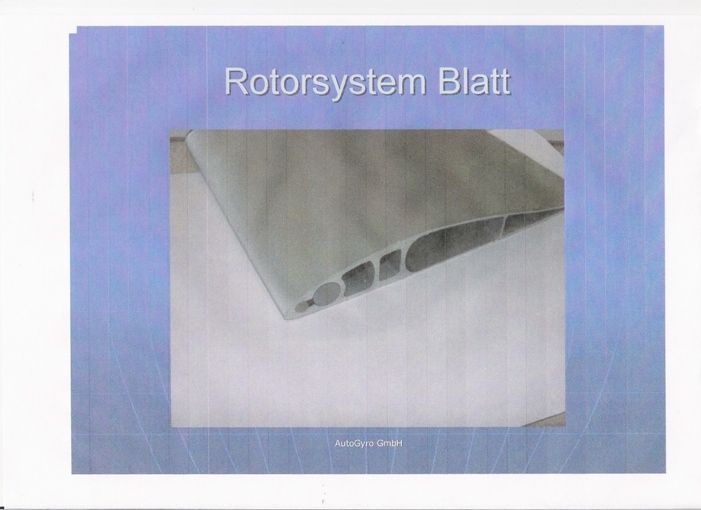

ачто думаеш про экструдерные лопасти от rusa? 1000$ уже сия заготовка .
Уважаемый TNVD Ссылался на него.Ещё втой прошлогодней веточки у меня уже сложилось впечатление
что он перенял только технологию изготовления ЭКСТРУДЕРА,а не "покупали" за бугром ИМХО
хотя выдавалось за пакупное.Т.К то что тама несовпадало с тем ,что тута в сечении профиля
фото тама

alienamd сказал(а):
,ой нехоца с эпоксидкой связываться ищё и на первой машине!
...цитирую "Справочник композитных материалов": "- Современные композиты обладают прочностью в 2.8 раз(!) больше, чем лучшие марки стали" ! Задумайтесь, граждане авиаторы! 😎
...Современные композиты обладают прочностью в 2.8 раз(!) больше, чем лучшие марки стали...
Никто и неспорит,тока с эпокситкой нехоца связываться и всего-то,а так если
альтернативы небудет,когда аппарат будет собран ,освоим композиты.
alienamd напомнил:
Я хотел бы поправить, что 1000 $ за пару профиля, а одна стоит 500$.

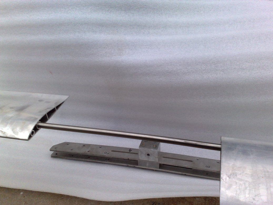

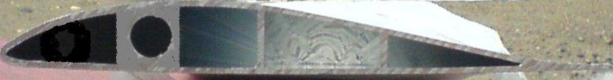

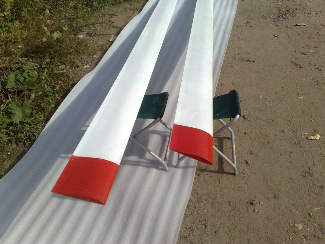

Спасибо, что напомнили, дата приведенного снимка указывает на сентябрь 2008 года ( смотри в правом нижнем углу снимка). Таким образом, мы уже отметили годовщину поставки данного профиля и лопастей на Россиский рынок! Если вы считаете, что в Россие есть экструдер, который может производить данный профиль с хордой 200 мм. прошу сообщить и не таиться. Цена будет снижена, как в Китае! Сделай благородное дело!
Внутренняя структура профиля меняется в зависимости от цели и сейчас производят в основном с двумя трубками в носовой части. Смотри снимок экструдерной лопасти американской. Аналогично выглядит и профиль лопасти(8Н12 с хордой 200 мм) немецкого автожира МТ03 и польского XENON и т.д. Там тоже две трубки в носовой части!!! В носовую часть профиля в виде трубок удобно вставлять противофлатерный груз в виде прудка и здесь нет никакой технологической тайны, мы тоже эту технологию переняли. Не надо ничего выдумывать, берите лучшее на Западе, если спокойно хотите жить в России. На весь профиль выдают сертификат завод изготовитель!
Известно, что в вертолетостроении используются торсионные втулки, сейчас также мы испытываем торсионы в качестве хабара. Цель: автожирная лопасть сама спокойно в зависимости от веса аппарата выбирает свой угол "конусности". У вертолета для этого часто используют горизонтальный шарнир.
Я думаю вы скоро опять удивитесь, когда увидите другой наш проект серийного производства автожира по КИТАЙСКИМ ЦЕНАМ, НО ПО ЗАПАДНЫМ ОБРАЗЦАМ. Огромная благодарность TNVD за информационную поддержку.

Для автожира мож и пойдет такое комлевое крепление ( это ещё Слава33150 в обсуждение невступал ....)

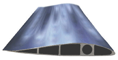

Но я то  машину хотелбы построить которая зависать должна будет,  и в этом экструдере
смущает токо одно - Каким макаром грамотно стянуть комель-НУ МЕШАЕТ МНЕ ВТОРАЯ ТРУБКА ,(каторая НА 14ММ )ЗАЖАТЬ КОМЕЛЬ -НИСЮДА И НИТУДА,ЕЁ ПОЛОВИНА КАК-РАЗ В ЗОНЕ 25%
Если считать 25% внутреннего пространства-визуально можно засверлив её поцентру
грамотно затянуть комель, а если взять реальную хорду в месте с 2х сантиметровым
хвостом -НУ СМЕЩЕНА ОНА ВИЗУАЛЬНО
Будьте пажалуйста любезны ,со срезом профиля ПАЛАЖИТЕ линейку
Ноль к началу  хорды , МОЖ Я ВСЁЖЕ ЗАБЛУЖДАЮСЬ
Спасибо что имеете столько терпения на нас!

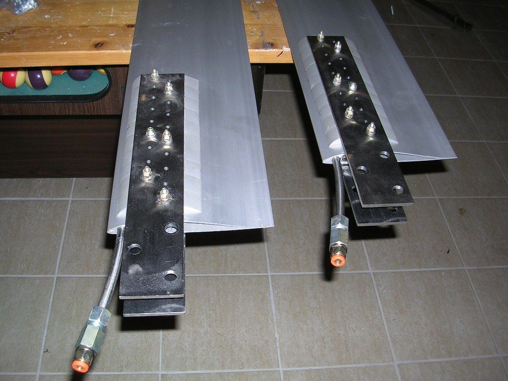

rus, а что это за штуцера с патрубками на лопастях, для чего?
Andrea-andreas считает:
из того же справочника: "...технологичность изготовления из композитов, и себестоимость изделий, НА ПОРЯДКИ(!) дешевле изделий из ЛЮБОГО металла
Это ошибка, экструдер дешевле и повторяемость потрясающая, а держит более 20 тонн!
alienamd думает:
Она присутствует в любой лопасти именно на 25% ширины хорды, может я ошибаюсь? подправьте. Посмотрите немецкую от МТ03 8Н12 хорда 200мм. там тоже трубка, но квадратная и болты крепления входят вдоль ее. Из прочностных характеристик мы закрепляем все-таки двумя рядами болтов именно эту трубку. С другой стороны, хабар просто устанавливать и размечать. Вставил трубку, повернул в нужную сторону профиля и сверли не задумываясь о точности хабара в линию. Вы можете вставлять стальную трубку, а можете и не вставлять, прочность профиля таже.
Ваш вопрос не ясен. К стати, там же делают экструдированные лопасти для МОСКИТО или Маскито, но хорда на 12.5% меньше.
Естественно, трубки используются некоторыми экспериментаторами для подачи топлива к реактивным движкам на концах -просто.

Да неее...к Вашему экструдеру положите линейку ПАЖАЛУЙСТА
Если всё ок снимаем вопрос , копим деньги, меняем на Ваш экструдер, делов-то...
Приложил линеечку на фото от 10 сен08 14 28
длинна хорды на фото 17,5 делим на 4 = 4,3
СОВПАДАЕТ точно ПО ЦЕНТРУ той 14мм трубки
Делаю макетик по фото складываю ,получаю 1/4  прикладываю Точно по центру трубки
Мож на Вашем сайте хотябы ОДНО фото разместить  ,на к4отором срез и линейка
Тогда бы много вопросов ,и сомнений можно былобы избежать .
А неможете ли Вы слегка изменить профиль? ,посмотрие фото и Вы меня поймёте
