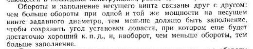

storojev-ым ранее выкладывалась таблица с разными машинами и присущими им коэф.заполнения
Orca в этом увидел ...такую корелляцию : чем больше коэфф.заполнения , тем большую скорость может развить апарат . Вероятно это связано с возможностью выставлять меньший шаг для горизонтального полета , ну и как следствие уменьшается сопротивление НВ.
Братухин связал,как я понял с оборотами НВ (стр 59)

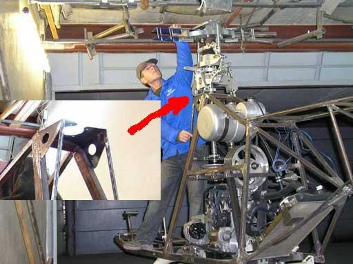

Как Вам такая колонка на такой площядочке для машины в 500 кг?
    41,6 КБ · Просмотры: 214
Нормально, если там ещё детали есть.

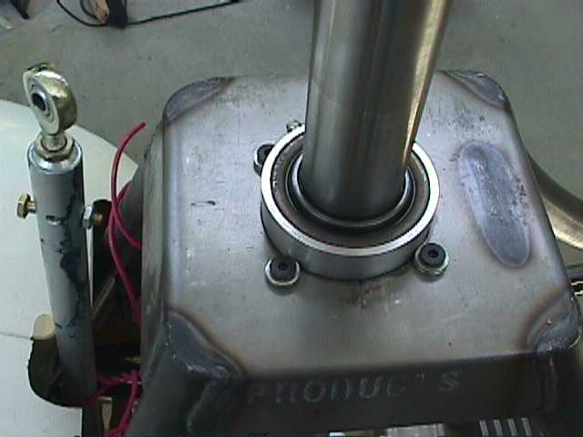

Листовые площадки под подшипники не редкость, вот, например:

Приведённая Вами площадка отличаеться сильно от приведённой мною
и равномерно будет распределять вес и вибрации по всей раме.
Меня интересует не порвут ли нагрузки и вес эту площадку .......
alienamd сказал(а):
Это когда на земле стоит-наредуктор, а в воздухе -весь вес машины упираеться будет ПОДэту площадку-поэтому и интересует
Из чего это следует?
Подшипниковый узел, воспринимающий вес аппарата логичнее всего сделать в редукторе, т.е. снизу. Там и прочный корпус редуктора, и масло плещется. А сверху- только радиальные усилия, а они невелики.

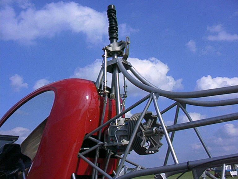

Нечаянно хлопнул своё сообщение  (Это когда на земле стоит-наредуктор, а в воздухе -весь вес машины упираеться будет ПОДэту площадку-поэтому и интересует )

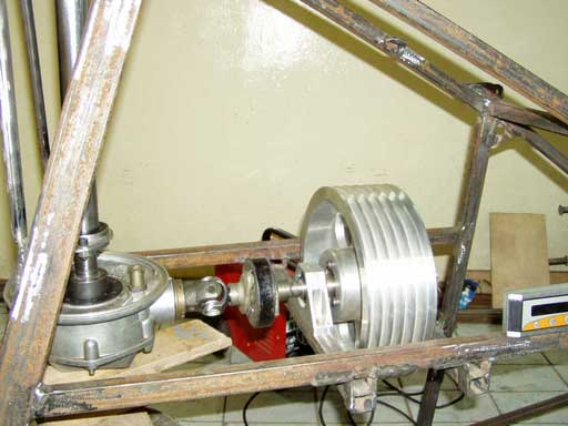

Здесь человек и незаморачиввался переделкой редуктора ,интересно с чего он?

....редутор  советского тяжелого мотоцикла....  Ну это видно и невооруженным взглядом 🙂
Мне б название мантацыкла....
Днепр, Урал, МТ-10, К-750, редуктора у них мало чем отличаются.
А Вы бы пригляделись еще к корпусу редуктора переднего моста Нивы.
Вам он, пожалуй больше подойдет е ряд передаточных чисел у жигулевских редукторов больше.
Вроде обсуждали про мотациклетные-без замены корпуса ,негодяться.....
Доводилось эксплуатировать различные редукторы  и вариаторы. Наладить  работу этого устройства  – дело не очень простое. В конструкции редуктора должны быть предусмотрены элементы регулировки взаимного положения пары шестерен, иначе – редуктор одноразовый : рзобрал-собрал – загудел.
Как альтернативу для легкого экспериментального вертолета можно рассматривать разные схемы редукторов с цепной передачей, со сборным самодельным корпусом. Технология изготовления проста, доступный ассортимент цепей различного вида – огромен. Наладка такого агрегата элементарна.
То что эти пары регулировать надо( зазор )папиросной бумагой-механики знают об этом....
А вот  реализовать передаточное 1 к 10(8) ,нацепи?
Про с сылочку незабудьте....
Это Урал или Днепр у меня парочка таких валяеться. к кстати довольно надежная чтука ребята в спорте использовали до 100 лошадок
