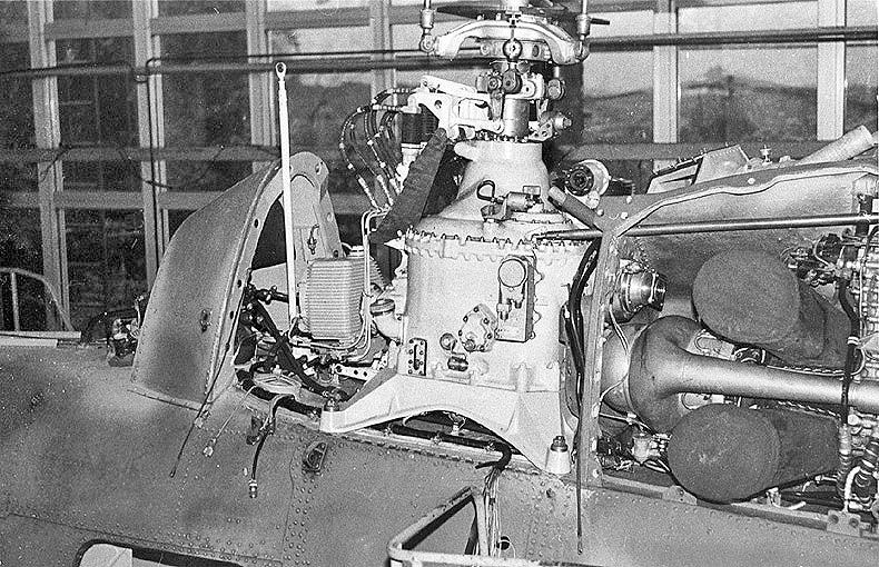

А каким макаром Вы на представленных автором фотографиях смогли увидеть то, что выдвинутые, и Вами, и "историей вертолётостроения" условия уже не соблюдены?
:-[  Вы неверное каким-то макаром узнали, и предполагаемый максимальный взлётный вес того аппарата, и диаметр Н.В.?
В тонну впишется
От куда Вы взяли тонну?
Даже если в конструкции, и фермы, и "не совсем фермы" будут использованы не трубы, а прут тех же размеров сечения, всё равно, там тонной и пахнуть не будет.
Я думаю, аппарат впишется даже в 400 кг. легко и не напрягаясь.
-Хм... (Внимательно смотрит на закреплённый редуктор Ми-2...
Ничего не понимает...)
Он смотрит и не понимает... Наверно потому, что он смотрит на вертолет Ми - 2, который имеет трехлопастной Н.В., шарнирно - закрепленный.
А ведь речь, насколько я понимаю, шла о двухлопастном на кардане, из -за вибраций которого, редуктор к фюзеляжу приходится крепить с помощью амортизаторов, которые гасят большой спектр собственных колебаний передающихся от втулки Н.В. к редуктору и позволяют избежать разрушающих нагрузок действующих на фюзеляж. CINN давайте все - таки не столь однозначно смотреть на очевидные вещи. Впрочем, знаю, что Вы мне не поверите, вследствие желания померятся ...
Братухин. "Проектирование и конструкции вертолета"
стр.192 четвертый абзац сверху...
