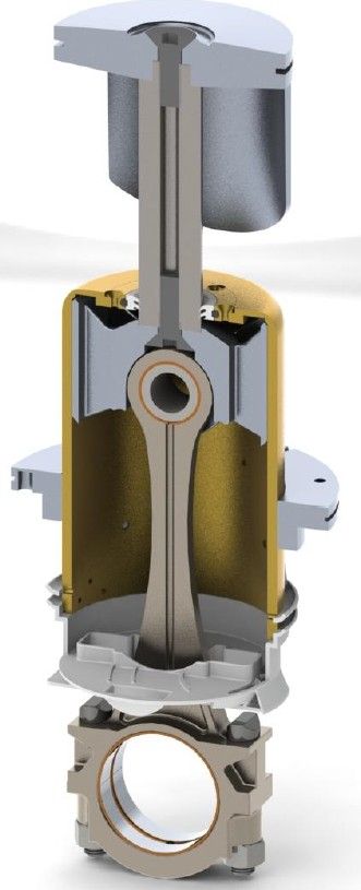

Ваша идея интересна тем, что для решение проблемы боковой силы у бесшатунников применяются тяжеловесные схемы. А крейцкопф (классический) громоздкий.
А у вас относительно просто, и изящно.
А вот насколько оно работоспособно вам доказывать (инициатива наказывается исполнением).
Хотя мое мнение (его можете игнорировать) овчинка не стоит выделки, при самом благоприятном варианте крайне незначительный прирост эффективного КПД.

прежде чем обсуждать конструкции надо определиться с главным- у меня есть большие сомнения в том что подобная пара шток-втулка может нормально работать в качестве подшипника скольжения, при смещении штока к одной стороне не возникает сколько нибудь значительной силы для возникновения противодействующей силы по причине перетока масла в кольцевом зазоре

Но если их рассматривать совместно с поршнем (а так и придется, т.к. они составляют единое тело), то надо составить план сил и моментов, действующих на всю совокупность. Т.е. и на поршень и на штоки-крейцкопфы. И тогда появляется та самая картина, о которой говорим и @ Varan и я. И @ Kanonier, в принципе говорит о том же, советуя сместить вниз точку расположения поршневого пальца. Именно для решения проблемы с трением в направляющих втулках, вне зависимости от их формы.
Предлагаемая конструкция не рациональна. При изготовлении поршня появляется необходимость задавать позиционный допуск на оси отверстий под установку штоков. Также потребуется назначение допусков на перпендикулярность этих отверстий относительно днища поршня. Нижняя плита с направляющими отверстиями будет иметь подобные допуски на отверстия. Кроме того необходимо учитывать что материал поршня анизотропен и в процессе нагрева будет искажаться форма поршня. Куда "поведёт" штоки никому не известно. Потери на трение в таком механизме будут значительно выше классических тронковых или крейцкопфных механизмов. В направляющих втулках будут возникать кромочные нагрузки не предсказуемого характера.
Подобная конструкция конструктивно и технологически гораздо сложнее применяемых ныне КШМ механизмов имеет больший вес. Смысл этой разработки может быть только один, "зонтичный" патент. Другого смысла просто нет.

Весьма логично. Вопрос о выносе вверх верхней втулки и вниз поршневого пальца будем считать решённым. Я начал уже начал делать эти изменения в чертежах.
Если у вас может быть такая возможность, чтобы в черне провести те расчёты о которых говорите? От меня вам требуется какая-то дополнительная информация или чертежи для выполнения этой работы?

в технике существуют подшипники скольжения, которые вы вроде вознамерились применить в своей конструкции, но вот  я сильно сомневаюсь- что шток находящийся во втулке представляет собой такой подшипник- как я вижу- нагрузочная способность такой конструкции близка к нулю, даже при нагрузке без возникновения перекашивающих моментов- если вы видите по другому расскажите как и за счет чего работает ваш подшипник я вот совсем этого понять не могу
Есть несколько предложений:
-первое, если профиль стержня (шток) сделать двутавром. Уже больше площадь контакта.
-второе, что бы уменьшить тепловое изменения геометрии. Иметь раздельно каркас с бобышкой связанной с креплением штоков, и непосредственно сам поршень (днище, юбка).
Точечное соединение с каркасом  с зазорами позволяет охлаждать поршень маслом, и не дает возможность значительного перетока тепла в каркас, отсюда и меньше общее тепловое расширение. и не будет ярко выраженный локальный нагрев ( меньше и перекос конструкции).
-третье- А если бобышку посадить упруго(вроде сайлент-блока). Силу она то не уберет. Но «размажет».
-четвертое,  иметь не два а четыре штока (стержня).
Это все есть усложнение и удорожание, ну все равно дешевле, чем бесшатунники.
Но мое мнение однозначно – овчинка выделки не стоит.

Вынос втулки вверх, внутрь поршня не получается, так как не даёт внутренняя кромка поршневой канавки. И меня это пока больше всего расстраивает. Получается, что основной габаритный - это осевое расстояние между плоскостью днища поршня и осью поршневого пальца. Если будет найдена его оптимальное значение по отношению к длине радиуса кривошипа, то остальные размеры механизма определяются легко, "автоматически". Опускание пальца по крейцкопфу в направлении вала увеличивает осевой габарит, но не так значительно, как можно было бы ожидать.

Относительно овчинки. Если все участники ветки коллективно, корректно, но настойчиво против её выделки, то продолжение обсуждения логичнее будет поставить на паузу. А в отпуске, на свежую голову я обдумаю, следует что-то делать дальше или лучше вообще закрыть ветку.

Возможно рабочая схема будет вот такая (не знаю сумею ли я разместить её картинку на странице, может быть во вложении посмотрите). Как по вашему мнению? Однако, по сравнению с тронковым,  механизм на четверть длиннее по вертикали, а поршень на треть тяжелее (хотя есть возможность облегчения). Но теперь он мало чем отличается от классического крейцкопфного, разве что тем, что вместо одного центрального штока у меня его функцию выполняют две удлинённые бобышки поршневого пальца, которые и являются ползуном. То есть, куда ни кинь - всюду клин (масляный). Вы правы.
