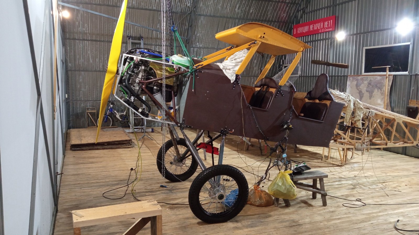

Первый запуск! Постройка самолёта в сельских условиях. 30.09.2024.
На данном этапе имею два важных достижения. Первое: теперь я знаю во втором приближении взлётный вес. Он составляет 600 кг. Второе: двигатель работает устойчиво.
Между тем, выяснилось, что сектор газа неудовлетворителен. Подача тросика затруднена, самое малое перемещение вызывает резкое увеличение оборотов. Возможно, с винтом картина смягчится.

Двигатель работает ровно и устойчиво первые 5 минут. После запуска первую минуту на 1000 об./мин. Затем медленно поднимается до 1400 об./мин. Я не знаю, может быть, так заложено. Но потом, когда мотор уже прогреется наполовину, пульсообразно начинают плавать обороты от 1300 до 1700 с частотой один скачок в секунду. Кто-то может подсказать по данной проблеме?
Мотор D16A с автомобиля Honda HR V (1999 г.в.)
Может быть, ему требуется родной радиатор с датчиком? Сейчас стоит от Оки, от него датчик не подключен.
В данном видеосюжете показан текущий прогресс.

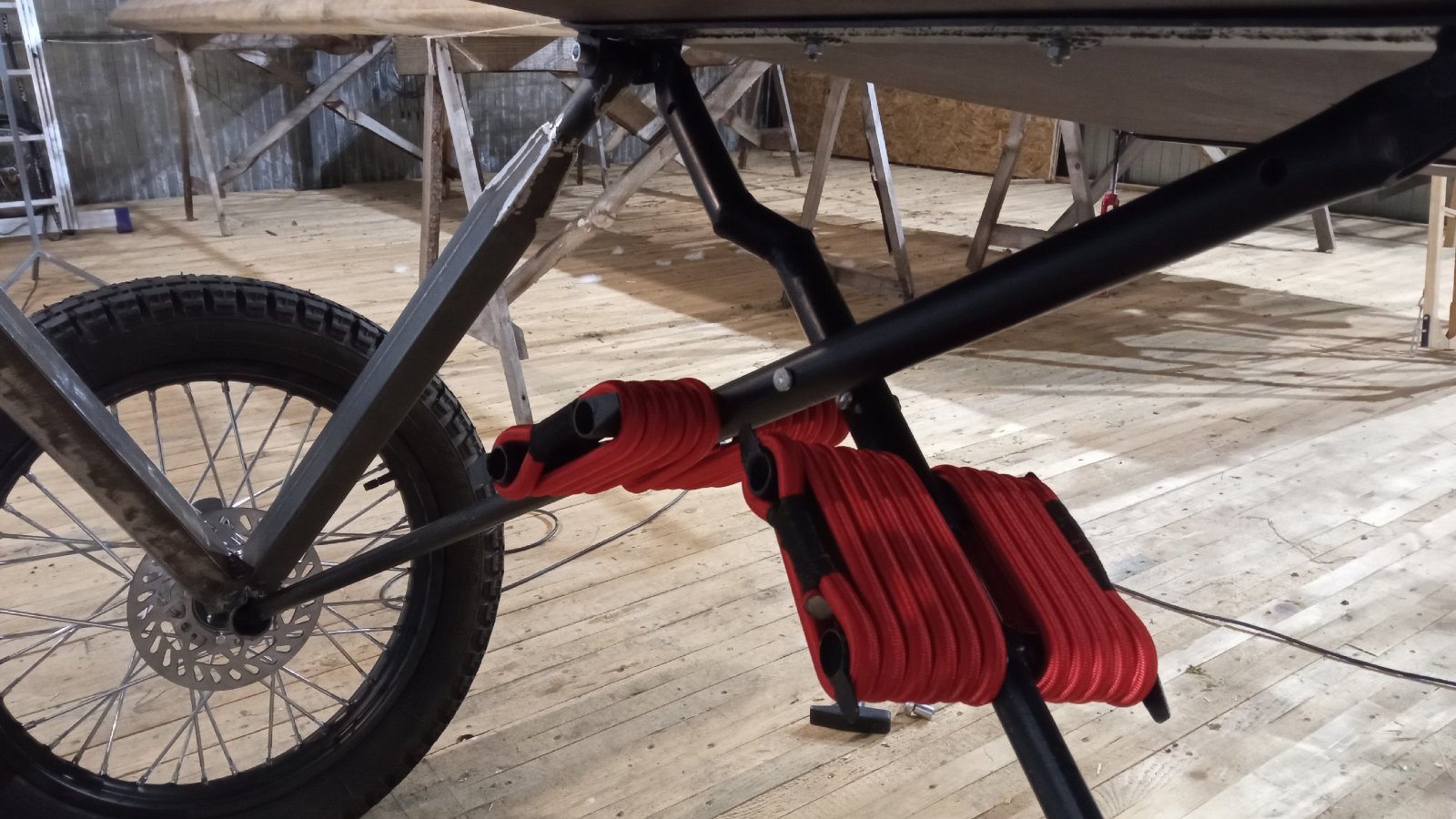

Переделка шасси была вызвана тремя мотивами. 1) Ось вращения винта вместе со всей СУ была поднята на 210 мм, что позволило уменьшить высоту посадки и укоротить стойки. 2) В обсуждении выше в данной ветке было признано, что первоначальные стойки шасси на выдерживают критики в плане прочности и устойчивости. На сей раз мною использованы проф.трубы большего сечения. 3) Полуоси частью голосов также были признаны недостаточно надёжными. Выточены большего диаметра.
Техническое описание стойки шасси.
V-образная стойка пирамидального шасси неравнобедренной конфигурации состоит из двух опор, изготовленных из проф. трубы 40х40 мм, и полуоси с посадочным Ø39 мм. Толщина стенки задней опоры 2,1 мм, передней 1,5 мм. К передней опоре приварен обтекатель, вырезанный из круглой трубы. Стенки опор направлены строго по потоку. Опоры в оголовье переходят в круглые трубы Ø27 мм с толщиной стенки 2 мм, завершающиеся в свою очередь втулками крепления к фюзеляжу с внутренним Ø10 мм. Полуось полая; во внутреннем торце полуоси имеются отверстия Ø10 мм под соединение с амортизирующей тягой. Полуоси имеют положительное схождение 2°.
Это не окончательный вид стойки. Будет, вероятно, стекатель на задней опоре, а также ступенька в виде перемычки между опорами.
В настоящий момент я занимаюсь отладкой работы двигателя. А это безопаснее делать на шасси, что и вызвало желание этим заняться сейчас. В самом начале ролика видно, что мотор запускается с винтом и поначалу вроде всё нормально...
Поставил на шасси.
Техническое описание амортизационных тяг.
Изготовлены из стальных труб диаметром 22 мм и 30 мм толщиной стенки 2мм. Перекладины диаметром 20 мм толщиной стенки 2 мм, согласно расчётам их прочность впятеро больше максимальной потребной. Крепёж класса прочности 10.9. В полуоси болт, работающий на изгиб, М10. В верхнем кронштейне болт, работающий в двух плоскостях на срез, М8. Болты крепятся гайками. Страховочный штифт внутри тяг классом прочности 8.8 М8, зашплинтован. Шнур немецкого производства диаметром 12 мм. В соответствии с предварительными расчётами намотано 11 витков. Максимальный ход тяги 95 мм. При этом шнур растянется лишь на 80%, тогда как изготовитель гарантирует безопасное растяжение на 100%. Тяги обеспечивают отклонение стоек шасси вниз при взлёте на 7°, при полном обжатии вверх на 16°.
