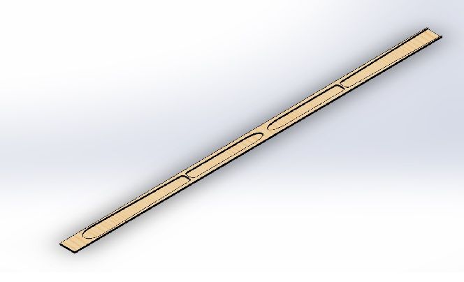

Имеет ли смысл полки, все стойки и бобышки, а заодно и стенку лонжерона выфрезеровать из целой ЛВЛ доски и не пытаться склеить все из реек? Чтобы получилось как на рисунке?

По-моему, это- даже неправильно! ЛВЛ-брус целесообразно использовать для цельного л-на в виде доски (как принято у американцев).

Кстати на рисунке лонжерон с неправильными полками... в корневой части... посмотрите эпюру и добавьте сжатие.

А что мешает его облегчить? сечение стоек надо только увеличить, т.к. при вклеенной стойке из сосновой рейки она работает на сжатие вдольволокон, а при выфрезерованной из ЛВЛ, как на рисунке, поперек волокон. Если я правильно понимаю, надо увеличить сечение стоек , чтобы уравнять произведение площади сечения на сигму для стойки из сосновой рейки и стойки из ЛВЛ бруса (с расположением волокон поперек стойки)?

Рисунок приведен для примера, для демонстрации конфигурации.
Если правильно понял, это для подкосного аппарата.
Да, подкосный высокоплан.
  Правильно понимаете... и пересчитайте сразу неправильную работу стенки. ;)

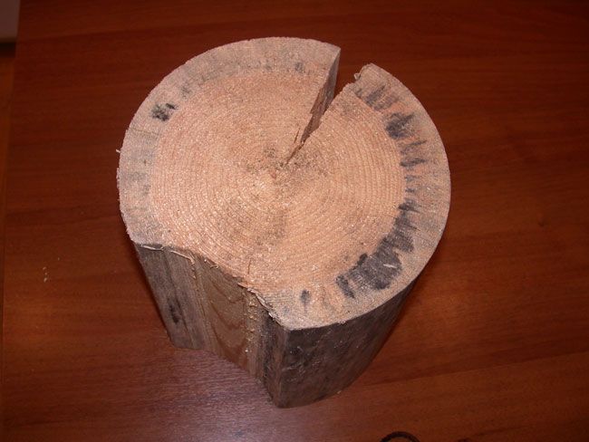

Хочу поднять вопрос , можно ли скомпенсировать мягкость  слоев молодой древесины путем распускание ее на рейки и переклейкой в брус с отбраковкой реек?
  Можно. Путём полной отбраковки.

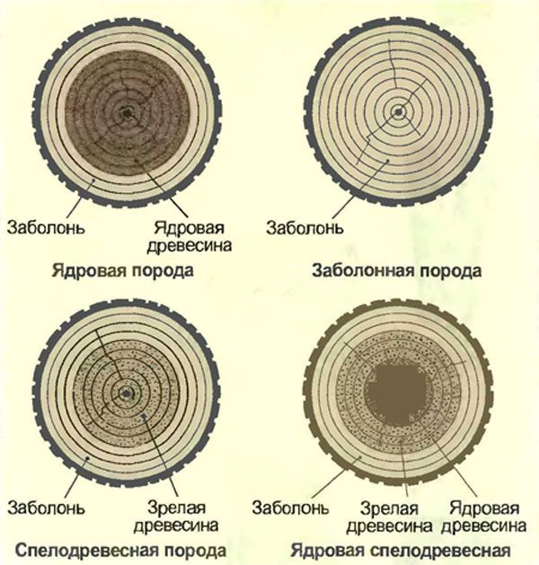

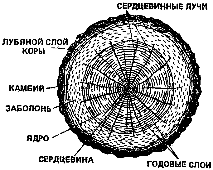

Надо понимать что мягкие молодые слои это заболонь? Её нельзя использовать на лонжероны, кромки и полки нервюр.
Если вы имеете ввиду сосновый молодняк, то он действительно состоит из заболони и не имеет сформированного ядра, его использовать можно только на винты для парамоторов.
