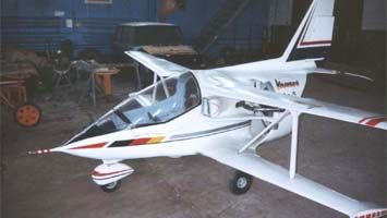

Автор проекта самолета С. Андреев.
Конструкция самолета в основном из угле- и стеклопластика.
"Основная особенность "Колибри" заключалась в том, что исходный вариант самолета - моноплан с низко расположенным крылом можно было за несколько минут на земле трансформировать в биплан. Это позволяло увеличивать грузоподъемность, улучшать маневренность и взлетно-посадочные характеристики самолета. На нижнем крыле самолет имел щелевой закрылок большого размаха и значительной относительной площади.Шестилопастный толкающий воздушный винт изменяемого шага был выполнен из углепластика. Для увеличения КПД винта он был установлен в кольцевом канале."
Строить начал в мае 1975 г. В создании самолета ему помогали студенты А. Акимов, В. Лукашевич, А. Соломатин, В. Гаврилюк.
Первый полет: 1982

какой красивенький самолетик, 75-й год а выглядит  очень современно , он одноместный? интересно он ещё в строю?

Видел я этот самолет
даже могу сказать где сделана эта фотка 🙂
Пушкин 20 авиаремонтный. В этом же ангаре Ил2 стоял, не знаю стоит ли сейчас.
В 96 его продавали за 2000 долларов.
счас уже 18000 евро, прогресс.
качество изготовления............. не очень понравилось.
грубо все. но может это был прототип.
особо умелили узлы крепления крыла. 4 мм лист металла.
Видел его два года назад, качество, видимое снаружи, безобразное.
МЛМ, с такими размерами и массой на Буране сносно летать не будет никогда.
Хотя в зеленой юности очень долго любовался картинкой на обложке из "МОделиста конструктора".
Но всегда рано или поздно приходиться врослеть.
Хорошо бы увидеть этот самолет в полете:слов,что "начал летать" явно недостаточно.Если бы это действительно имело место,за 30-то лет уж излетался бы давно.
А на земле - хоть сто лет.
"Общался"с директорм пресловутого "Ариеса",спесивым спекулянтом и  пропогандистом заведомо мёртворожденной конструкции.Впечатление неприятное!

Колибри эта совершила в Питере несколько полетов. Я, правда, видел только подробные видеозаписи да общался с поднимавшим ее Шариным (тем самым, что года три назад таки добил "Тройку" Хобутовского). Впечатление от видео - весьма настороженное. Тем более, что есть простой лакмус: за столько лет больше нигде этот предмет летавшим не видели.

Данный аппарат видел "живьём" на ВДНХ СССР в 1982 году. Он тогда на улице стоял, не в павильоне. Я был юн, мне нравились "Кри-кри" и "Колибри", потому, когда попал в Москву, сразу потащил родню на ВДНХ... Ну, можно сказать что испытал небольшое потрясение: на фото одно, вблизи совсем другое...
Очень удивило неплотное прилегание закрытого фонаря кабины к фюзеляжу- смог просунуть ладонь внутрь самолёта. И всё удивлялся- на улице же стоит, а вдруг дождь?  ;D
Видел его на МАКСе. Сказали- производится. Спросил- сколько уже сделано, сказали- типа 70 шт. Всё стало понятно.... 🙂
Сделан не очень... но формы симпатиШные  :~) 🙂
