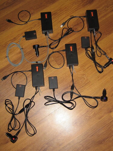

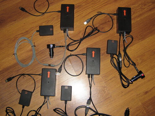

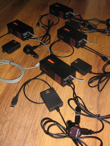

Реализован вынос GPS модуля для использования КП в полностью металлических фюзеляжах.
После доработки модулей GPS, устойчивая работа достигнута при длине кабеля до 3м! Стандартный кабель для выноса будет 1,6м.
Процесс достаточно трудоемкий, поэтому стоимость КП с внешним GPS модулем выше базовой на 900 руб. (материалы: корпус GPS, кабели 1,6м, разъемы + работа + настройка). Итого 13700 руб.
Вот первая партия с выносными GPS для BenButton, RomaN-sk, andrey, успешно проведены испытания, приборы готовы к отправке:
