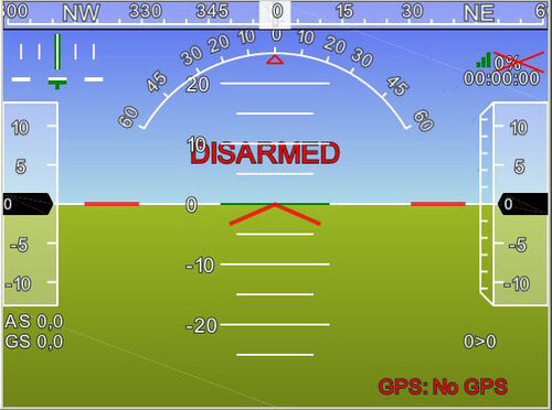

А сколько планшетов можно подключить к КП?
Например - вывести на один только приборы, а на второй - карту.
Можно поступить проще - один планшет, а к его видевыходу автомобильный телевизор нужной диагонали.
На отдельный экран можно вынести эту панель:
Как вариант, но именно для комфортной навигации вывести бы карту на отдельный планшет. Тогда при маршрутном полете один пилот не будет отвлекаться от пилотирования, а второй заниматься свж. Да и планшет размером по-более для этих целей можно приспособить, хотя и 8" вполне прилично.
В КП реализован немного другой принцип - разделение на 2 панели, в каждой панели содержатся показания приборов, необходимых для пилотирования.
Плюсом у первого пилота авиагоризонт, у второго карта.
Можно для лучшего восприятия все разместить на 2 экранах для одного пилота - кому как больше нравится.

Спасибо, Алексей. Техническая возможность есть разделить экраны, но опять но... - вот все эти манипуляции с планшетами когда производить? После запуска двигателя. Теперь представим вечерние полеты и 3 - 4 курсанта ( к примеру). Настройка приборов займет больше времени, чем сами полеты. Или Сбой какой в полете не дай бог (штеккер из гнезда вывалился) , а ты в СМУ к площадке подходишь -  времени  для таких манипуляций не будет.  А так , конечно, все очень здорово. На сегодняшних А и В реализован простой принцип - есть бортовые компьютеры и 5 или 6 дисплеев в зависимости от типа. На любой дисплей можно вывести любую информацию, хоть на все одну и ту же. Очень удобно и практично и в плане сервиса и в плане надежности.  Может будет возможность приблизиться к этому принципу?

Все манипуляции производятся однократно, затем ярлык программы помещается в атозагрузку, а перенос панели на второй экран прописывается в Win-Starter, опять же однократно, можно прописать нажатие "Connect", тогда для работы КП с ПО достаточно нажать кнопку включения планшета и все...
А зачем в таком случае каждый раз выключать систему?
Электропотребление минимальное, просадка бортового напряжения в момент работы стартера решается 1 диодом и 1 конденсатором в цепи питания.
КП никогда не претендовал на основные приборы в СМУ.
КП прибор дополнительный, информационный, вспомогательный, расширяющий возможности, дублирующий и т.д.
При его стоимости, комплектующих и использовании планшетов в обычном исполнении это логично.
Ставка КП это доступность широкому кругу авиалюбителей (которым не по карману сертифицированные ситемы) и возможность использовать ранее купленный планшет.

Дело в том, что за все время работы ни одному заказчику не потребовалось более 2 экранов.

Да , Алексей, абсолютно верно, так и должно быть в идеале - включил и работает. Чтобы что-то настраивать - нужно соображать, как это устроено и работает, когда элементов много - это уже рутина.  Все вопросы подводил к тому, что согласно действующим регламентам да и по здравому смыслу - если уж ставишь авиагоризонт в самолет - их должно быть два, и один из них с автономным питанием  - для расспознавания в случае отказа или некорректной работы одного из них, тем более, если Вы хотите к КП привязать автопилот. Катастрофа Б-747 в Узбекистане - банальный отказ авиагоризонта на взлете, а КВС переключил на него автопилот.
В СМУ , в основном, специально не лезут. А вот попасдают - не такая уж и редкость и почему не использовать в этом случае КП? Более того, согласно ФАП, пилот это и ОБЯЗАН сделать.
Вообще, на мой взгляд, использование КП в малой авиации - это наличие двуй таких устройств на самолете - один с имеющимися возможностями и таки с возможностью выводить инфо на  2 планшета, и упрощенный вариант без навигационного оборудования, но с аварийным питанием.
Хотелось бы такой коплект. Вот как-то так.
Именно так и обстоят дела с КП.
КП и планшет питаются от бортовой сети, когда питание есть, и от аккумулятора планшета (КП в том числе), когда питания от бортовой сети нет. Переключений не требуется, все происходит автоматически, без перезапуска (перезагрузки).
