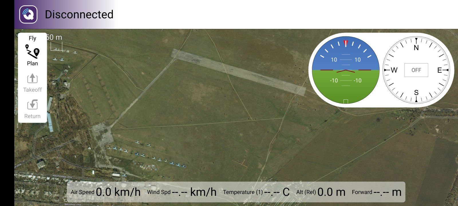

Подниму тему. Автору огромное спасибо за развитие столь доступных приборов. Если кому интересно, будет так же работать и с программой
QGroundControl может для кого более приемлемый интерфейс. Так же показывает направление и скорость ветра.
Жалко что автор медленно развивает свой продукт. Так как к данному прибору куча стандартного оборудования продается достаточно дешевого. От ПВД до оптических датчиков высоты. Сам прибор по своему функционалу может поднять в воздух и посадить в нужной точке любой апарат при должных настройках не требующих понимания языка программирования. И дополнительно проделать нужную работу произвести фотосъемку или любой другой исполнительный механизм в определенной точке GPS или Глонасс. Но и при этих настройках естественно нужно будет дополнительное обучение для работы с прибором. Есть достаточное количество специалистов в не авиационной сфере которые могли бы на порядок расширить функционал вашего прибора. Грубо говоря прибор для проведения хирургических операций а мы им лес валим. Но все же огромное уважение автору и спасибо!

это для дронов
что такое “тс“?
В общем
Scorpion-delta хотел сказать что приложение от производителя комплексного прибора, такое же приложение для дронов, только модифицированное под нужды пилотов.
В общем
я не смотрел детали, но не уверен что получится тк все направлено
на специфический протокол для дронов, mavlink
я думал mavlink только для связи с flight computers.
Можно использовать любой протокол для передачи данных в планшет/телефон, лишь бы приложение на планшете умело его обрабатывать, а так можно в mavlink впихтереть любой параметр, который вам нужен, даже тот, который изначально не предусмотрен стандартом, тоже самое можно сказать про протоколы GDL-90 (Garmin), UAVCAN, uORB и т.д.
Например вот: Custom MAVLink massage
да, конечно, т.е. ты предлагаешь все делать на mavlink тк уже есть UI, который
на нем работает? теперь понял, что это вполне возможно – достаточно
закрузить библиотеку на передающем конце.
