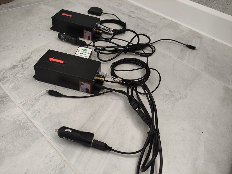

Комплексный прибор - авиагоризонт, скорость, высота и т.д.
ой и мне можно ценник узнать 🙂 ?
А под какой осью мишнпланнер (если это мишнпланнер конечно у Вас) работает?
Приборы для AIRom успешно прошли тестирование и отправлены владельцу.
Добрый день . Можно тоже цену ?
Срок изготовления сильно увеличился в связи с ....?
@ AlexVr
Если не сложно, дайте ссылку на описание прибора.
Заранее спасибо,

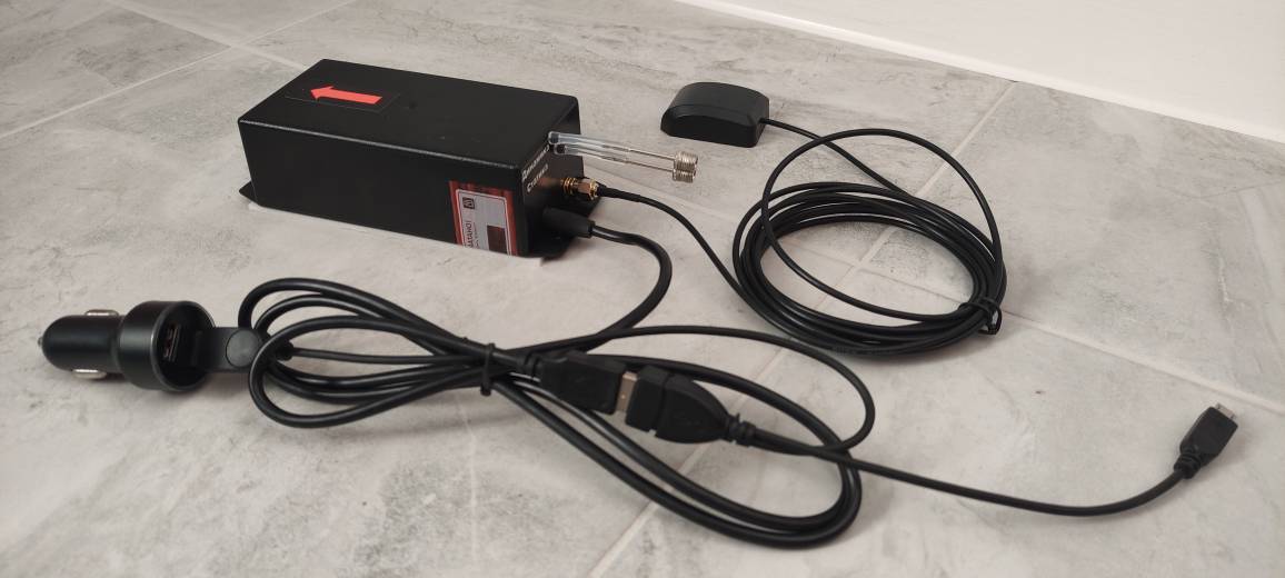

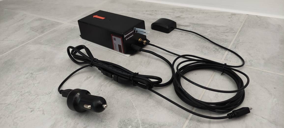

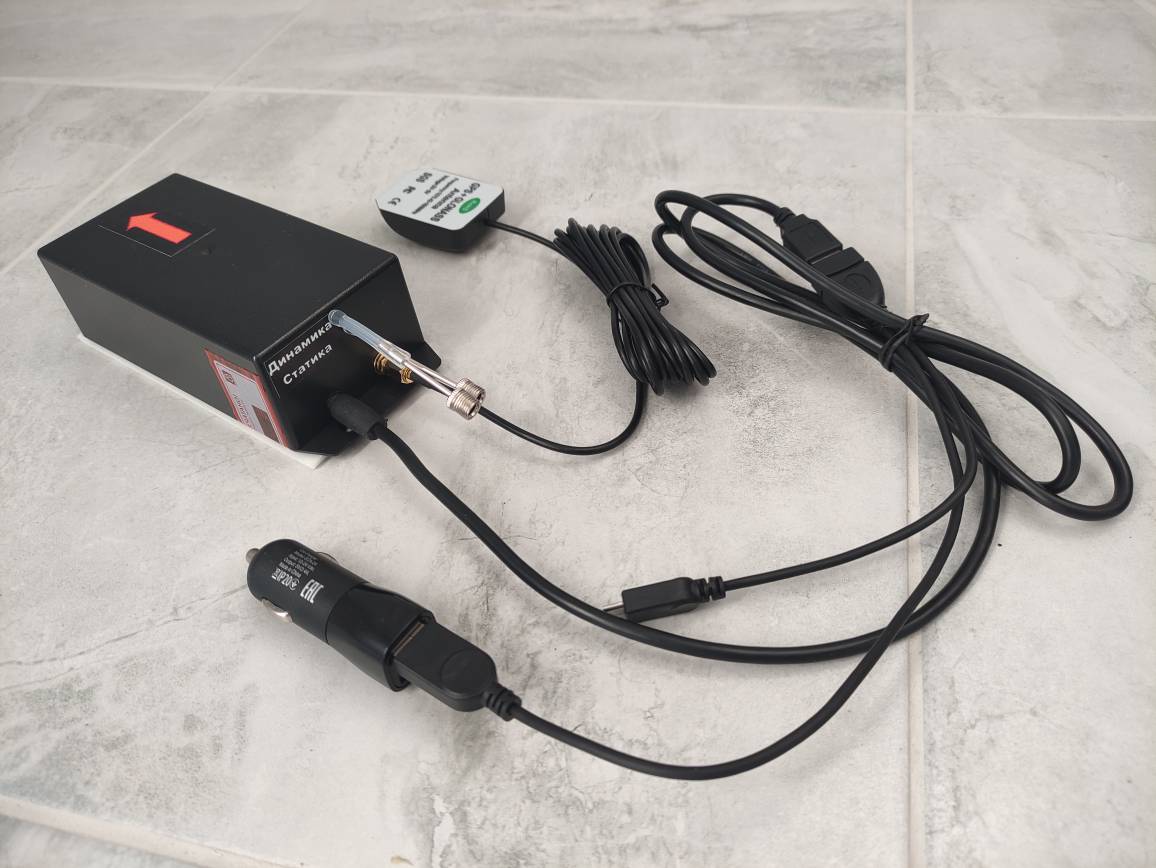

Краткий перечень компонентов прибора.
Воздушная скорость определяется с помощью собственного пьезорезистивного датчика MPXV7002. Датчик рассчитан на скорость до 220 км/ч.
При большей скорости он не выйдет из строя, просто показания остановятся на 220 км/ч.
Высота и скороподъемность определяются Швейцарским цифровым высотомером с собственным датчиком температуры (для устранения температурной погрешности) Measurement Specialties
Курс определяется электронным компасом на базе магнитометра.

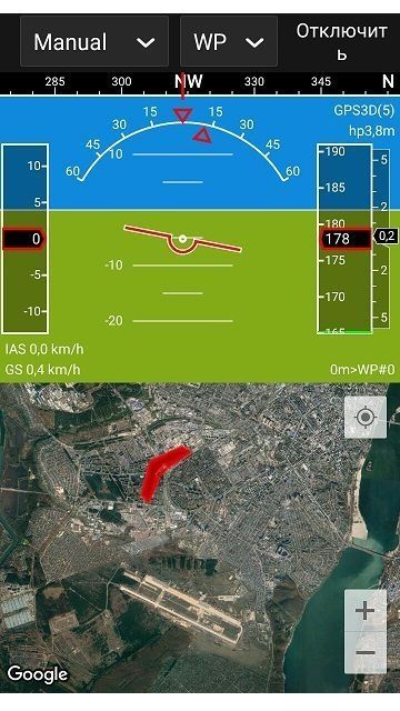

Авиагоризонт построен на трехосевом гироскопе и трехосевом акселерометре, также с собственным датчиком температуры (для устранения температурной погрешности)
10 Гц. GPS, Глонасс модуль с выносной антенной и усилителем. По нему корректируется работа авиагоризонта. Отображается курс, местоположение, путевая скорость.
Есть функция самописца по всем полетным параметрам.
+ Блютус модуль для беспроводной связи с планшетом.
Алексей удалось ли разузнать как все таки поменять цвета (в частности,земли) на АГД?
