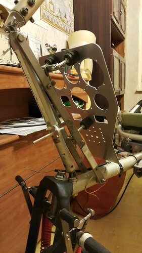

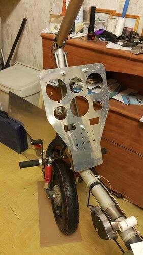

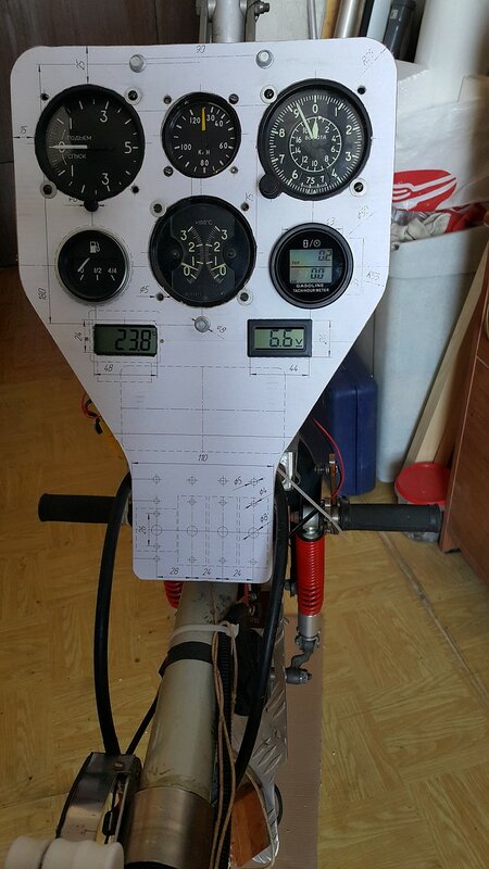

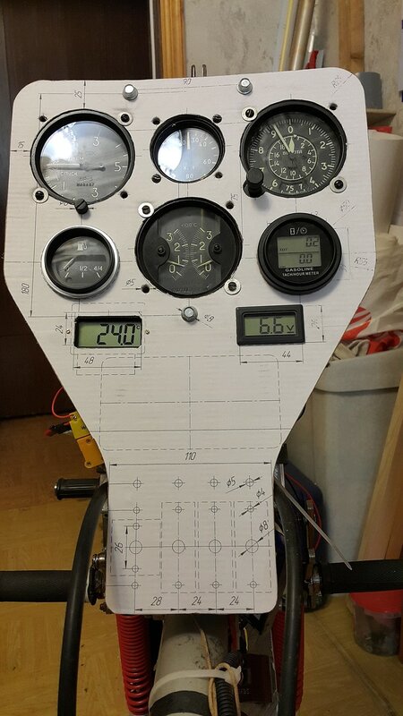

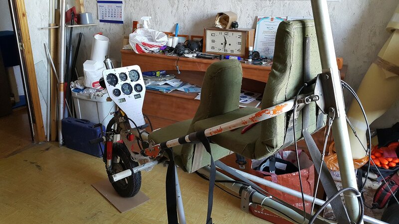

Здравствуйте господа пилоты.
После переделки передней опоры, занялся изготовлением панели приборов:
и наткнулся на очень неприятный эффект ЖК дисплеев: если смотреть на панель перпендикулярно, то все хорошо видно:
Если смотреть с низу, то видно еще лучше:
А вот если смотреть с верху, с места пилота, то видно очень плохо, в зависимости от освещения, бывает - вообще ни чего не видно:
А если включить подсветку, то видно только в перевернутом положении:
Приятель предложил перекомпоновать приборы, и изогнуть панель в виде " Z ", очень не хочу так делать, лучше вверх ногами поставлю.
Может кто сталкивался с такой проблемой - помогите советом.

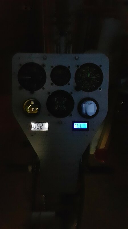

А светодиодными индикаторами их нельзя заменить?
Правый - вольтметр точно можно, светодиодные вольтметры в любом радиомагазине, или в инете по рублю ведро:
http://ru.aliexpress.com/item/New-Arrival-High-quality-Mini-White-Green-Blue-LED-Panel-Voltage-Meter-3-Digital-Adjustment-Voltmeter/32434879716.html?spm=2114.30010708.3.1.DwyrpO&ws_ab_test=searchweb201556_9,searchweb201644_4_10001_10002_10005_301_10006_10012_10003_10004_62_10007,searchweb201560_5,searchweb1451318400_6151,searchweb1451318411_6448&btsid=4b70d35b-d62b-4453-b902-df7416570829
на фотке неудачно снято, а так отлично видно и днем и ночью.
Сами приборы на панели ставить под углом как вариант... Заодно перед установкой проверить как ведут себя при низких температурах и высоких ( под прямыми солнечными градусов 50-60 может быть внутри прибора)  К сожалению практика показывает что такие дешевенькие девайсы на морозе переключаются меееееееедленно, и если показания меняются быстро - на досплее одно марево. А на солнце наоборот сегменты "заплывают" и становятся нечитабельными.
Как подсказали лучше поставить светодиодные индикаторы или полностью аналоговые ( со стрелочками)
По Вашему совету сегодня провел эксперимент: на улице -14 С*, выдержал около часа, грел датчик зажигалкой, пока температура поднималась или падала с -10 до 1000 С*, в течении двух, трех секунд, показания почти не читались, но когда рост или падение не такие стремительные - все читается хорошо. На нагрев испытать пока не удалось, но на панели немного сместил приборы, на случай, если придется поставить стрелочные.

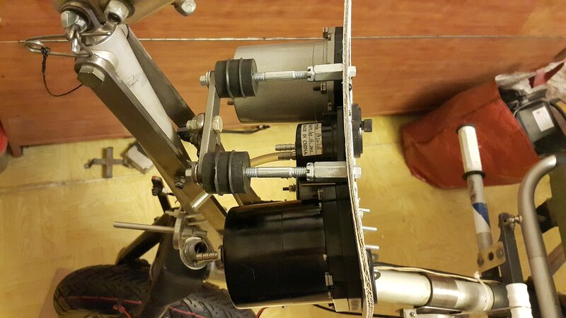

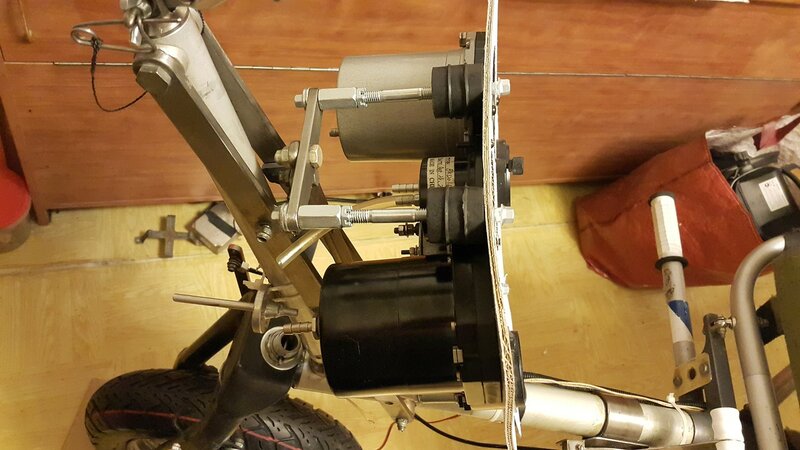

Вес у панели пока в районе 2.5 кг. Где правильнее разместить резиновые амортизаторы? На подкосе:
или на самой панели:
Правильнее второй вариант, при первом приборная доска болтаться будет.
При вибрации приборки во втором варианте, будут разбиваться отверстия на приборной доске, поскольку резиновые подушки будут играть и шпилька будет пилить отверстие.
В первом же варианте приборка на шпильке будет закреплена жестко, а это значит что отверстия разбиваться не будут.
Хотя Вам господин sun виднее, Вы в любом случае будите спорить, но я в дебаты вступать не хочу, я всего лишь высказал свое видение, а кто как сделает, дело каждого.
так шпилька же не насквозь сайлент проходит, если я правильно понимаю. вкручивается в сайлент, и к сайленту же панель. жесткой связи нет.  В первом случае будет большая концоль и вибраций больше
Совершенно верно.

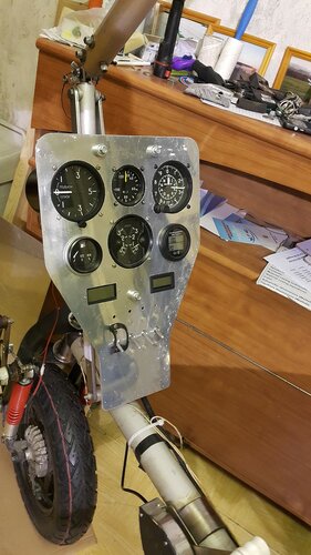

Шпилька заходит в сайлентблок на 8мм. Да, в первом варианте очень сильно болталась. Сделал второй вариант:
Фотографии в альбоме «Дельталет», автор aditexho на Яндекс.Фотках
[more]

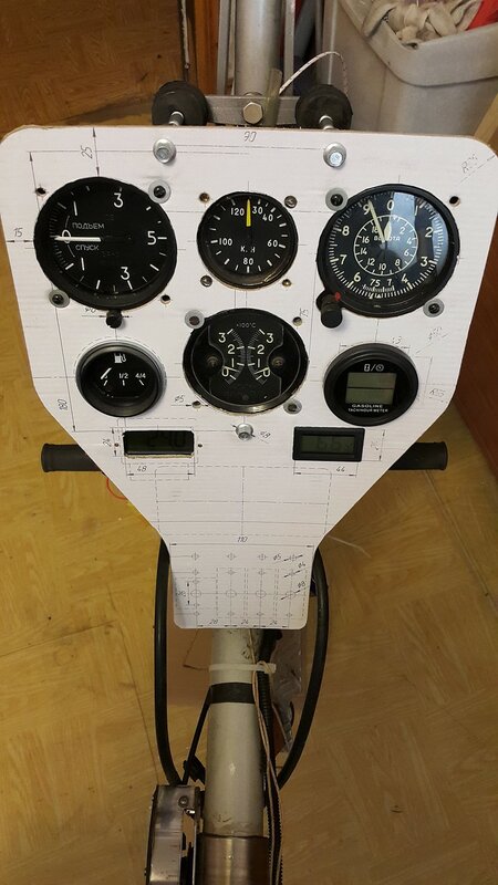

Жена посоветовала заменить ЖК приборы на стрелочные, круглые, будет эстетичнее - говорит. А продается где-нибудь индукционный, круглый, стрелочный тахометр?
Индукционный ?  обычно универсальные тахи подключаются либо к низковольтной части катушки либо на высковольтный провод пару витков наматывается.  поискать можно на али и ебее, либа в магазинах"пацанского тюнинга" на жигули. там бывают и тахи и вольтметры в одинаковых круглых корпусах.
