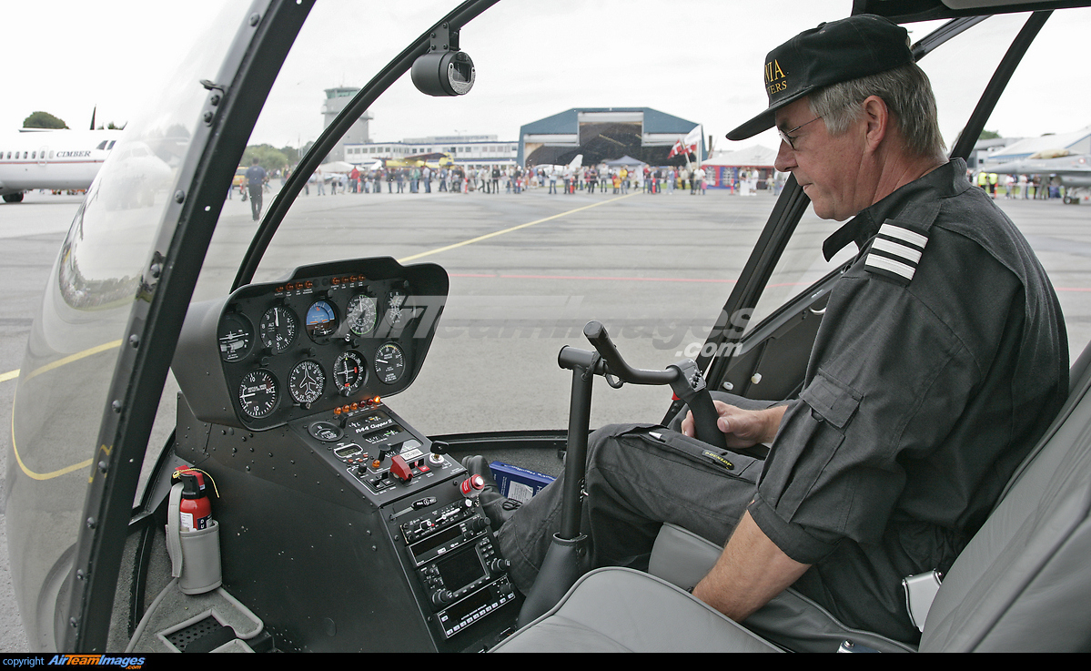

Компоновка приборной панели мотодельтаплана.
Попробуйте к нему  поднести
К моему сожалению, попробовал. ДААА! Не "дружит", ни с , ни с гармином. Задался вопросом: КУДА? его приладить. Может в крайний левый угол? Там где нет железок.
Как вариант на подкос поставить  😉
Ну если они не влияют на работу двигателя, то конечно вопросов нет. У меня тоже нареканий небыли пока на взлёте двиг не стал, и отследить плохой контакт, сложновато будет. Дело ваше, имел подобную проблему, посоветовал чтобы другие не наступали на те же грабли.
А с чего ему вставать?? Скорее не заглушить, если контакт плохой! Кстати, АЗС - не "выключатель", а "автомат защиты сети", который САМ(!) выключается (при превышении тока в цепи)
А зачем что то придумывать, когда это сделано до вас?
Вот посмотрите как это сделано на вертолетах Робинсон 44:
А тут куча примеров всяких креплений, которые можно нетруидно сделоть самому:
http://www.pai700.com/brackets/bracket.html
Спасибо за подсказку Мариус. Принципиально все понятно. Но(!), подетально на конкретный(!) случай, придется хорошо подумать. Думаю как совместить крепление компаса с креплением ветрового секла к переднему подкосу.
У меня переднее стекло закрепленно пластиковым фитингом от труб для батарей.
ГПС Гармин 296 закрепил таким же способом на передний подкос, тока тогда я про такие крепления я еще не знал и сделал его из капралона.
