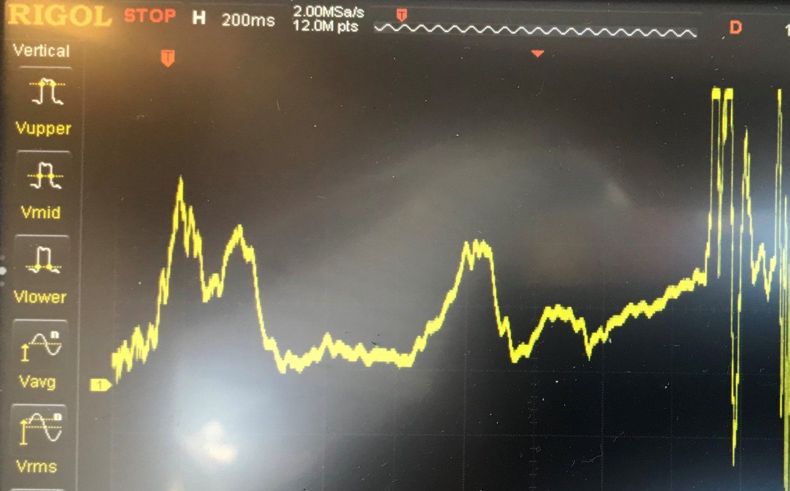

=на видике источник энергии=резиновый шнур,
а подвес 30 кг...
" С пневмоцилиндром между группами блоков полиспаста, чтобы увеличить путь " =так мы сделали на втором этапе=подбором давления устанавливали степень клмпенсации.
ЗЫ=в динамических (с ускорениями) аэросистемах нужно учитывать
зависимость Сх от ускорения !

=попробуйте подёргать тормозной парашютик через динамометр
=Сх резко возрастёт !
а и парашют расплющится,увеличивая плошадь проекции...
" "присоединённой массы". "
=когда сбрасывали парашют с высоты свыше 100м,
заметил,чтто скорость снижения после раскрытия в два раза выше,
чем паспортная,но быстро уменьшается до оной !
