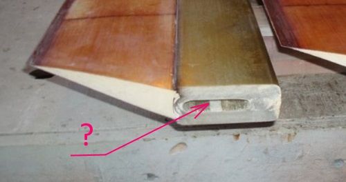

Внутри 3 ребра жесткости. Заполнялись пустоты или нет узнаю. Ну а 3 пункта весомы для меня. Ваши тоже ровные, значит 2 преимущества моих: 1) инерция винта, 2) с заполнением смолой все равно вопрос, и новый пункт 3) в ваших нет противофлатерной законцовки. А так вроде аккуратно тоже сделано, мне нравится.

Кстати, а что за противофлатерные законцовки такие, о которых Вы говорите? Они ведь должны вперед торчать. А на Ваших лопастях ничего не торчит.
Задняя волна на конце лопасти небольшая. Ее видно на фото, чуть вверх приподнята плоскость, последние 2 см. А мастера металла с возможностью проектирования нашел. Правда в деле и цене не проверил пока. Но он быстро разобрал мне планетарку и дал рекомендации по шестерням. Учился в Баумановском, есть ко всему основному плюс термичка и шлицерезка. Проблем не из чего не делает, идею вторым человеком мне подкинул о редукторе с Ка-26. Ну, а Первым показал как 2 шестерни планетарок состыковать последовательно Николай из Ростова, изготовитель вертолета Горняк 80-е года.

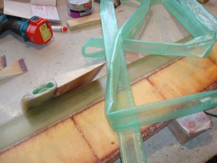

Это я только что изготовил новую пару лопастей для вертолета. Общая центровка по хорде составила 23,7% (на игле). Осталась отделка.
Уважаемый niksann, что Вы применяли в качестве пресс-камеры?
И какая отделка планируется?
Да обычная полиэтиленовая пленка 150 мкм. Ее применение конечно требует крайней аккуратности, даже микроскопическая подтечка воздуха способно за те несколько часов затвердевания полностью угробить лонжерон (завоздушить его), но зато эта пленка легко извлекается, и натирать ее ничем не надо.
Отделка пока автоэмалями. Полиуретановую краску еще не раздобыл.
А эта щель уже залита эпоксидным составом на глубину крепления.

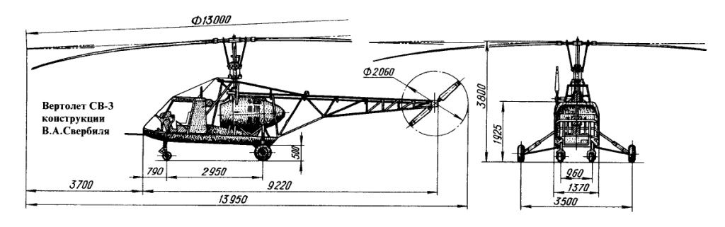

Вот вертолет Василия Свербиля с такой втулкой и  лопастями КА-26.  Двигатель М14.
Информация из "Моделист-конструктор №7-2000г."

Да это мы в курсе... Только не существует уже ресурсных лопастей Ка - 26!!! Ну уйдёт у автора ещё 10 лет и каков ресурс будет у лопастей Н -1?
