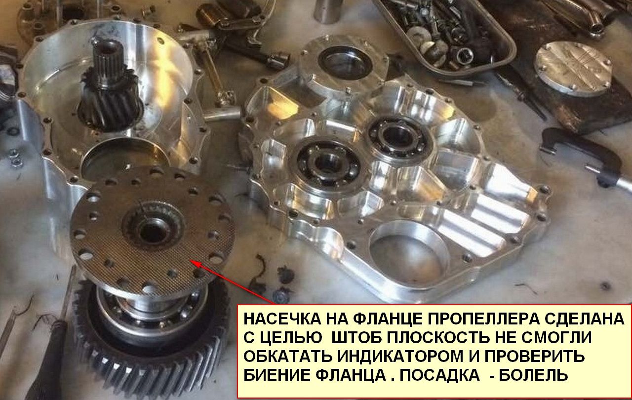

Вопрос : Зачем на фланце ПРОПЕЛЛЕРА нарезана насечка если пропеллер обычно устанав. на втулки и крепят болтами
или просто крепят болтами ?
Ответ просто элементарный : Фланец висит на шлицах и обеспечить биение плоскости на которую крепится пропеллер
до 0.01 мм - здесь точность изготовления нужна , а главное намалевать правильный вариант центровки фланца .
Насечка сделана с целью чтоб не смогли обкатать плоскость индикатором и проверить биение .
Примерно обкатать можно и по обратной стороне фланца - эта железяка должна точится с одной установки.

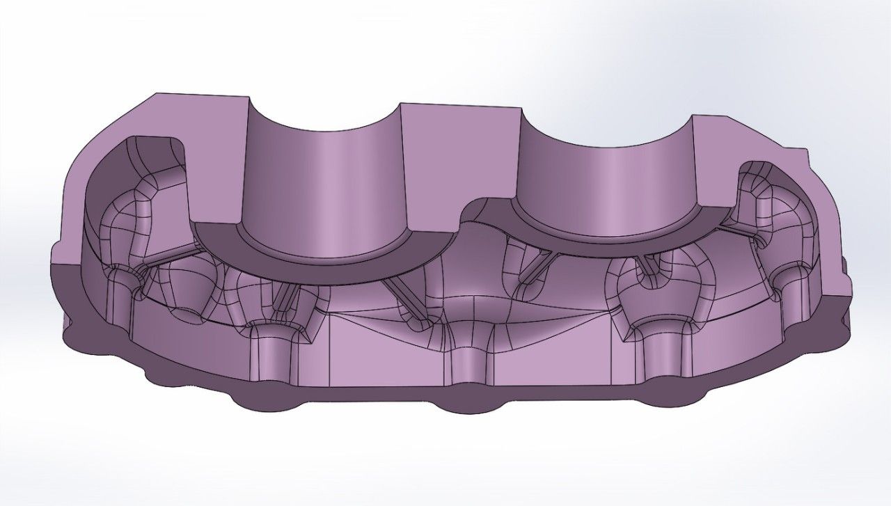

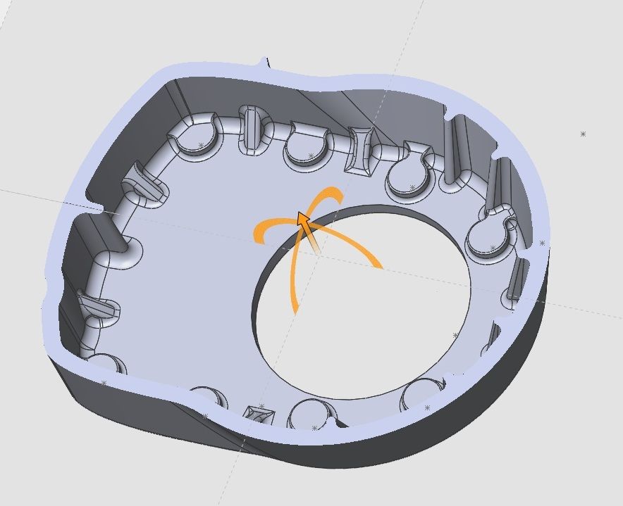

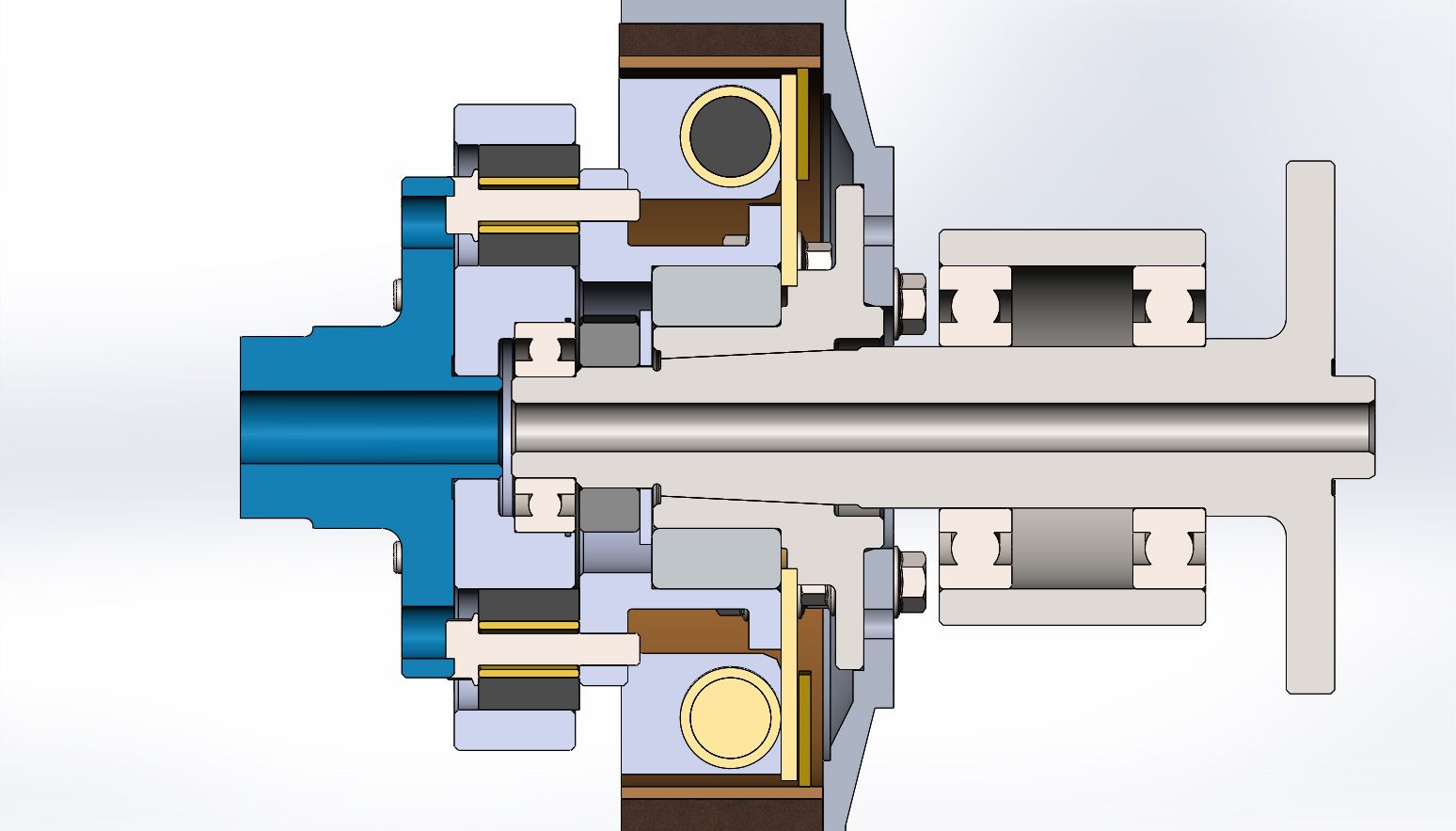

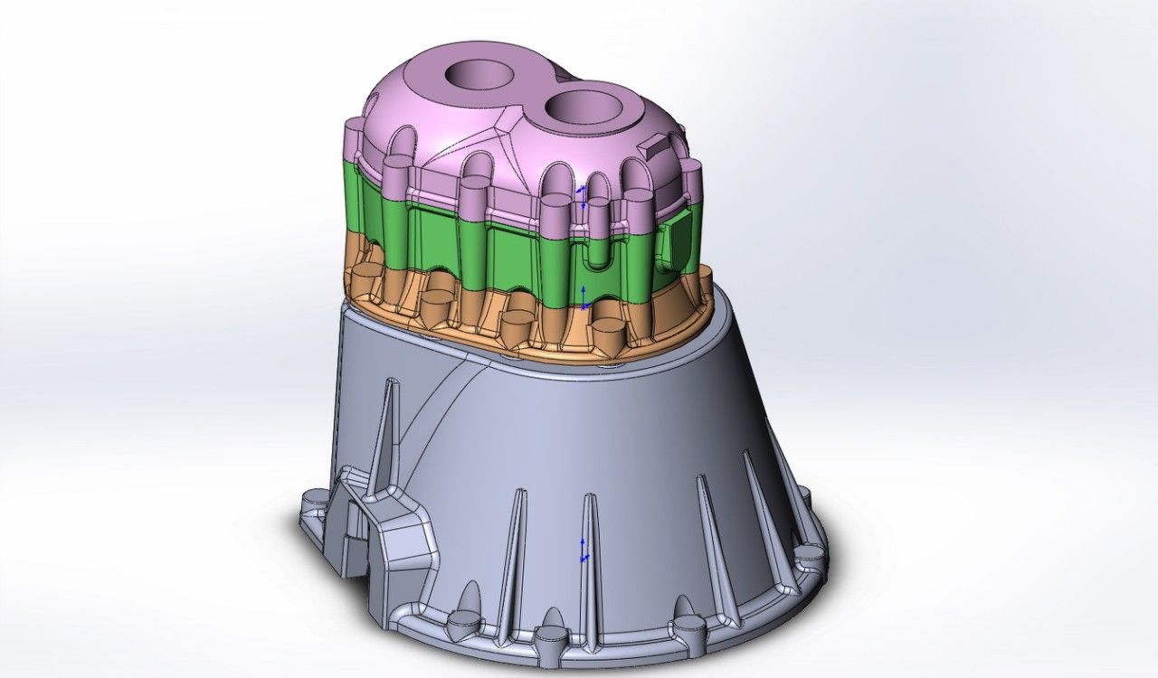

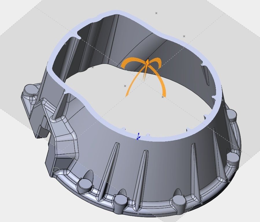

Чертежи , модели под литьё , полный техпроцесс для всех желающих планеты ЗЕМЛЯ изготавливать собственные редукторы
для автомобильных двигателей .
На картинках пример редуктора ХОНДА J 35 который я намалевал Чернову и изготовил модели под литьё .
Можно сделать проще и как минимум в два раза дешевле и слегонца мощнее .
Любой редуктор под автомобильный двигатель .
Да сделайте вы уже кто нибудь редуктор для автоконверсий в самолетном варианте, с большим межцентровым расстоянием. Чтобы на бок моторы не валить. А то только разговоры...
Ну и еще один вопрос, чтобы как говорится два раза не вставать. Почему нет цепных редукторов? Скорость вращения не позволяет? Вроде есть мотоциклетные цепи, передающие большие мощности и работающие "на свежем воздухе". Есть цепи в раздаточных коробках автомобилей. А редукторы только шестеренчатые и ременные. В чем подвох?
В этой ветке уже выставляли ответ . Жизнь цепей ограничена количеством циклов и цифры там в миллионах
до гарантированного разрушения цепи .
Но , если эти миллионы циклов перевести в обороты - в часах гарантированный ресурс цепи в разы меньше чем у шестерней
и цепь после наработки может рваться в любой момент . На американском сайте есть подробная инфа .
Поэтому в авиации не применяют цепи .
Масса конструкции пропорциональна кубу линейного размера и редуктор с межцентровым в 210 мм будет иметь вес примерно 30 кг .
можно прогой посчитать вааще точно - но из практики примерно такие цифры прилетают

Биение на фланце ПРОПЕЛЛЕРА проверь через 50 часов работы .
