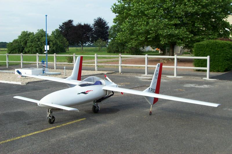

Не нашел в какую тему запихнуть этот симпатчный самолетик, решил сюда. Раньше его не видел. Французская утка СС01 http://www.flying-electron.com/#/lavion/4170792 . Интересно, как летала, почему забросили проект.

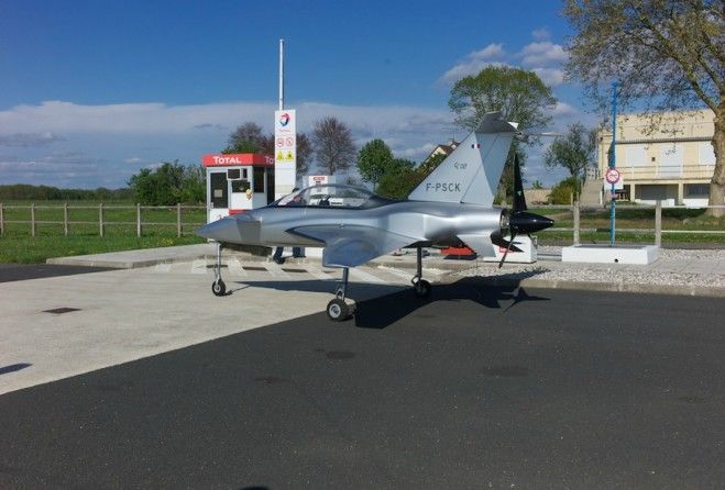

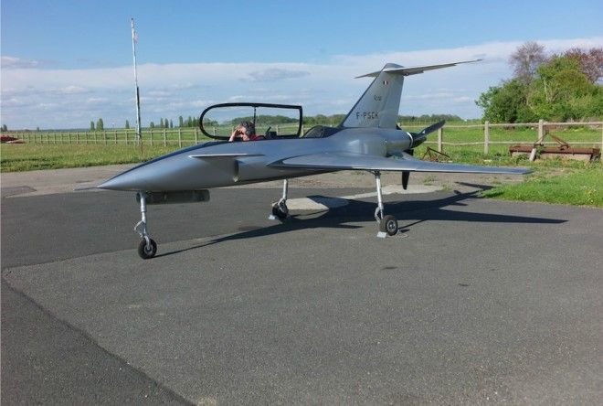

Там-же нашел и такой "истребитель".
Интересно, ничего про него не знаю. :-[
Может кто расскажет...? 🙂

Про "истребитель" есть тема здесь (на французском, если что - то google translate).
http://www.pilotes-prives.fr/viewtopic.php?f=2&t=611&st=0&sk=t&sd=a
Вот здесь прошлогоднее фото.
http://www.abpic.co.uk/photo/1302621/
Похоже существует всего один экземпляр и принадлежит он конструктору.
Вот буржуи разошлись!!! Полный волюнтаризьм и свободомыслие! У нас же, в России, самолёт без хвоста и пощадью менее 8-9 кв.м.-признак безумия! Особенно,если с него невозможно дустом поля посыпать🙁
