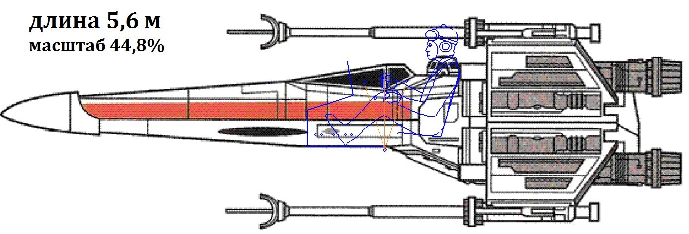

Итак что имеем. Тот самый фантастический, не имеющий ничего общего с реальными полетами в космосе и небе ,,X-wing из звездных войн.
Задача: рассчитать самолёт- реплику визуально похожую на этот самый Х Винг, но способную летать в реальном небе, акт обычный самолёт, класса экспериментал.
Детальнее. . Фюзеляж.навидео и картинках большой, но нам такой ненужен.возьмем к примеру веси размеры рамы фюзеляжа китфокса . Вес рамы кажись 34 кг. Фюзеляж граненный,можно обтянуть синтетикой.
Силовая установка..в Кино 4 двигателя. Значит берём крупные турбореактивные двигатели для моделей.
Тяга 80кг с каждого итого 360 кг. Вес двигателя не больше 10 кг. К сожалению не имею подробных характеристик.видел у негоды - выдающий 80кг. Кто найдет дайте подробные данные.
Сам по себе Х в компоновочной плане Представляет из себя утку. Поэтому к нему так и просится ПГО переднее.
Вопрос его размеров кто готов посчитать?

Если двигатели весят в сумме 40 кг, то взлётный вес наверное можно уложить в 250 кг. Мне так кажется.
В указанном выше масштабе, нагрузка на геометрическую площадь ~42 кг/м2.
Лучше конечно считать по несущей площади крыла, но фюзеляж плоский частично несущий (мне так кажется) и г.о. "уток" тоже должна иметь несущие свойства.
нужно определится с профилем размахом и хордой
Размах 5 м.
Ширина фюзеляжа в районе крыльев 900 мм.
Длина хорды в корне (в районе стыковки с фюзеляжем) 1330 мм.
На концах 660 мм.
Обратная стреловидность задней кромки 15°
По профилям для "уток" ничего не знаю 🤔
Например, МиГ-8 имел профиль крыла Clark-YH-12% и г.о. NASA-0012
В обсуждаемой реплике при длине консолей 2,05 м высота лонжерона в корне ~16 см выглядит внушительно.

Ну что ж, очевидно что 44 процентная реплика на глобус не налазит, ни по пассажировместимости ни по размаху крыла. 80 процентная реплика это исправит, но более чем 10 метровая длина?
Кстати по "оригинальным чертежам" пилот лежит в самолёте аки в болиде формулы 1

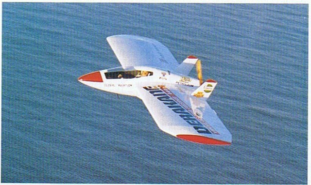

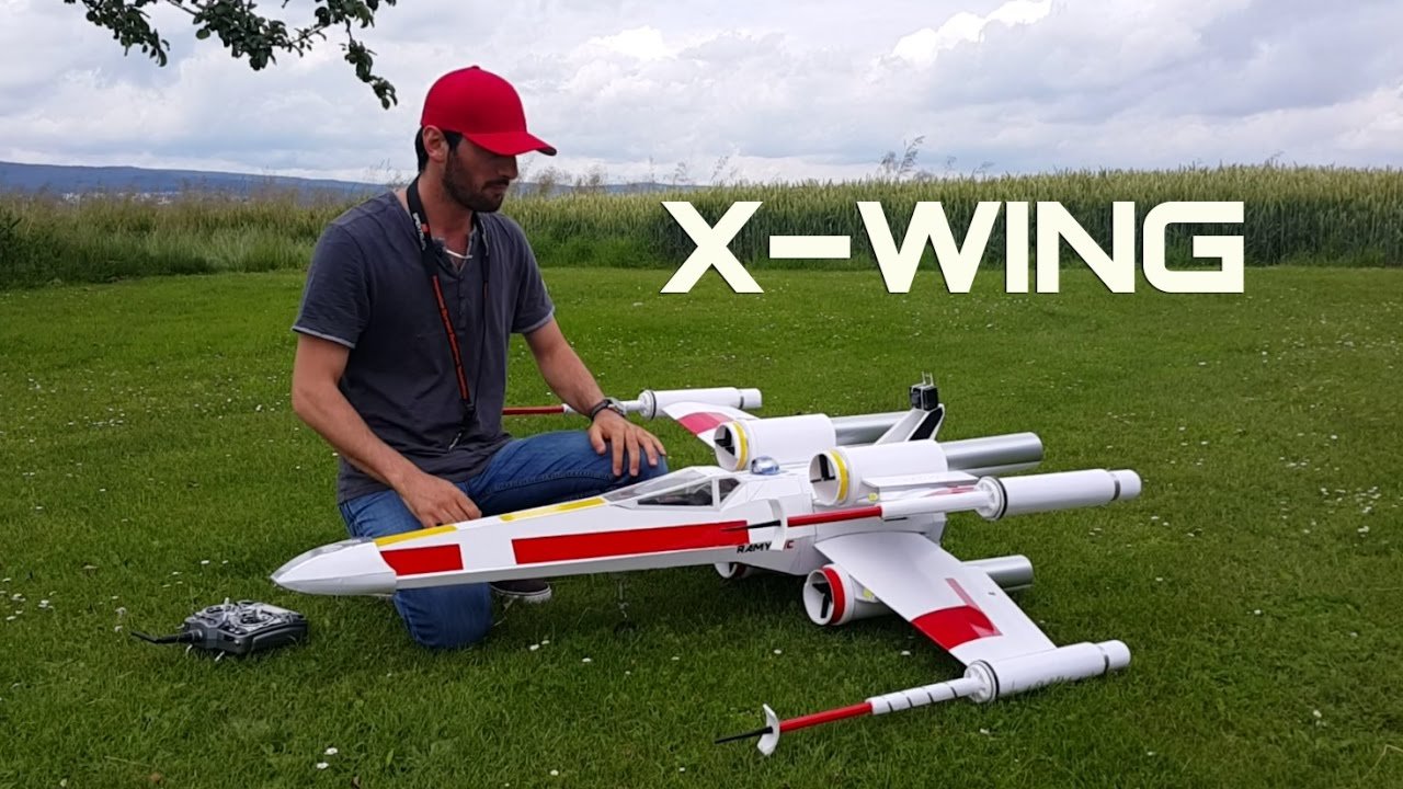

Вот вам хихоньки, а что-то такое летало.

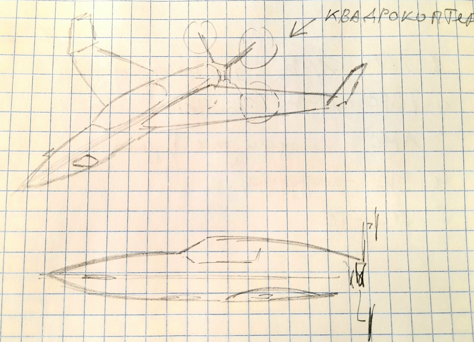

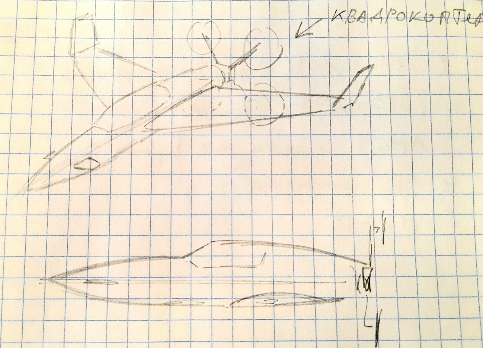

И да, как-то с другом обсуждали квадрокоптер как маршевую СУ, получилось такое:
Вот вам хихоньки, а что-то такое летало.Посмотреть вложение 573606

По параметрам это почти Рутановский Квики. Странно, что в штатах до сих пор никто не построил что-то подобное. Видимо, фанаты Star Wars и люди с руками и головой это непересекающиеся множества. Еще раз - ничего технически нерешаемого для самолета с горизонтальным взлетом.

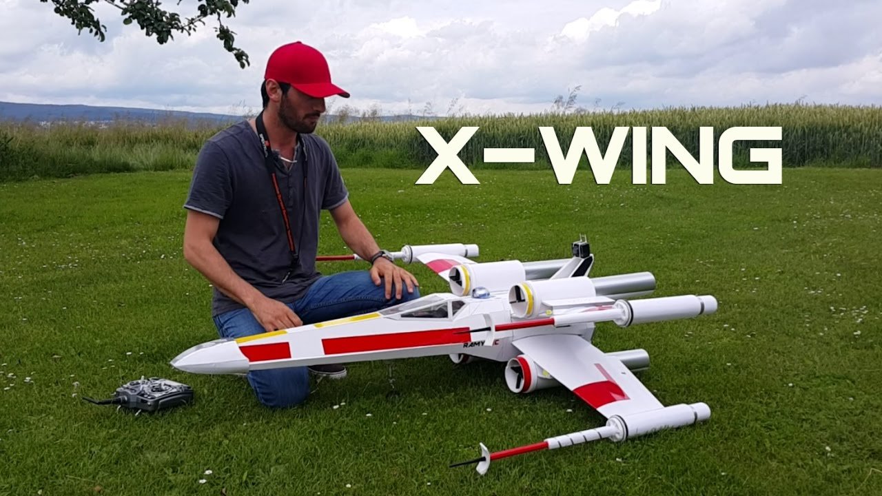

Радиоуправляемые Т-65 с прицепленными видеокамерами прекрасно летают, даже без добавления носового Г.О.

Реплика 60% 4-крылая вроде нормально уже должна выглядеть. Только голова пилота будет вместо головы R2D2. Придётся пилоту специальную шапочку делать 😁
Длина 7,5 м
Размах 6,7 м
Несущая площадь крыльев (без фюзеляжа) 13,7 м2
